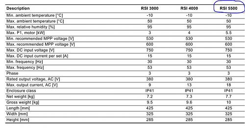

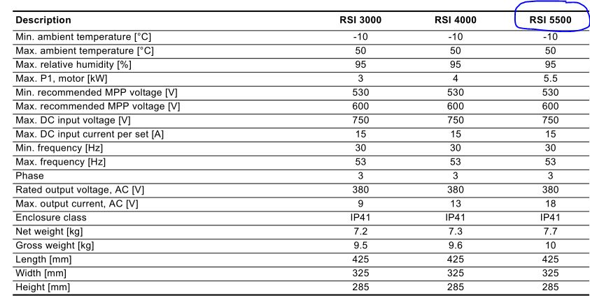

    Creo que con ponerles esta imagen y vean el voltaje recomendado entre 530 y 600 V, les valdrá.
