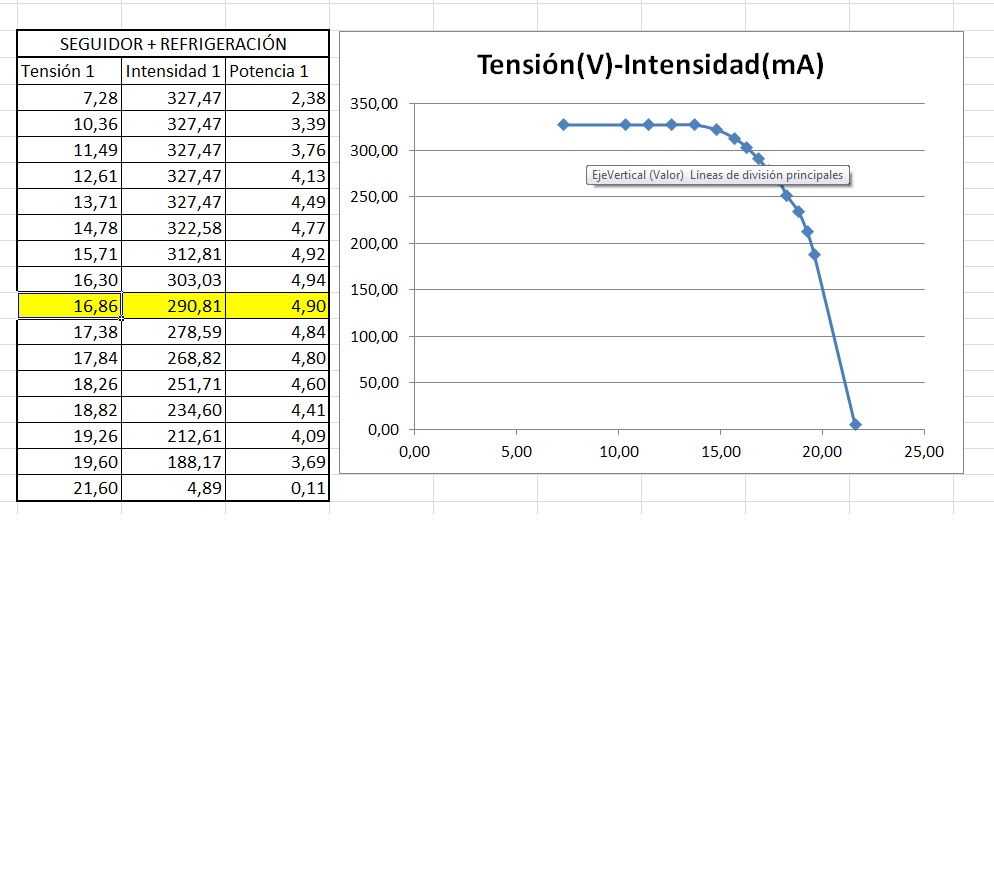

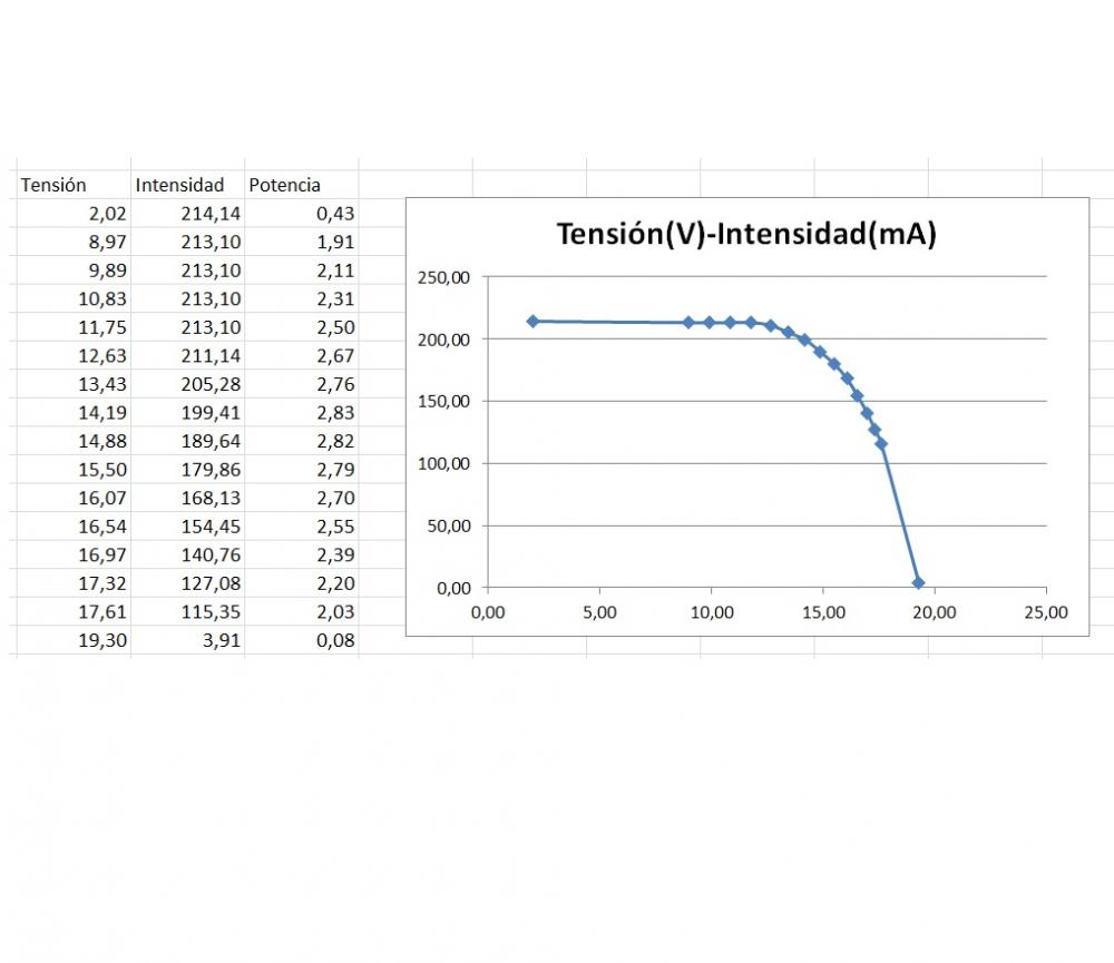

    He afinado un poco más el barrido del panel y hago una medición nada más comenzar a cargarse los condensadores, midiendo Isc, luego salto 2 ms sin medición, porque se está lejos del punto de máxima potencia, luego hago 15 mediciones cada 500 microsegundos, en la zona del punto MPP y finalmente a los 10 ms, hago una medición para saber la Voc.
    La verdad que me sorprende la precisión de Arduino y sobretodo la repetitividad de las tandas de mediciones.
    BLUE SOLAR MPPT 75/15-barrido2.jpg
    Aparte, creo que para ver la productividad instantánea de un panel la mejor solución es la del barrido, puesto que se miden tensiones e intensidades que da el panel directamente, sin que sea necesaria posteriormente ninguna corrección por temperatura.
