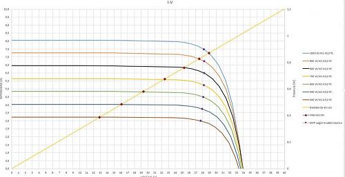

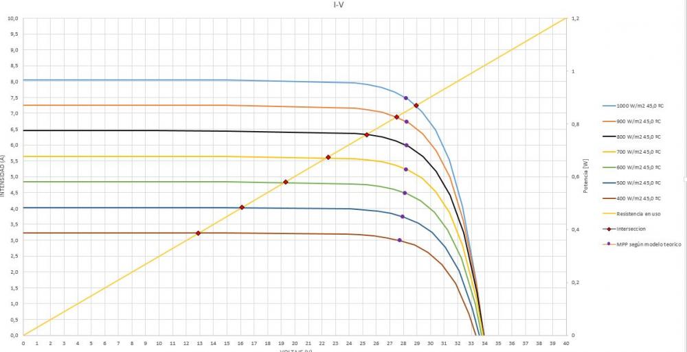

    Vas a poner una resistencia todos los días? Pues no. Por no decir, si es un día algo nublado...
    O no he entendido lo que quiere conseguir tebet o no me he explicado bien. Había dicho:
    Pues creo que esta solución más sencilla es usar unas resistencias como las que ya tiene tebet y construir con ellas una resistencia tal, que en un momento de máximo sol y orientación & inclinación óptimas, la placa trabaje a la tensión de su MPP. En estas condiciones se mide la potencia generada y listo.
    Con las HSP de la zona o con las horas que uno quiera poner se obtiene la producción acumulada en un "día estándar"
    No quiero medir cada día con una R diferente! Quiero medir una sola vez con las condiciones óptimas y listo.
    - La cosecha de un día "estándar" se obtiene multiplicando por las HSP de la zona y del mes
    - La cosecha de un día limpio sin nubes se obtiene multiplicando por más horas (con un poco de experiencia se acierta bastante)
    - La cosecha de un día nublado se obtiene multiplicando por menos horas (con un poco de experiencia se acierta bastante)

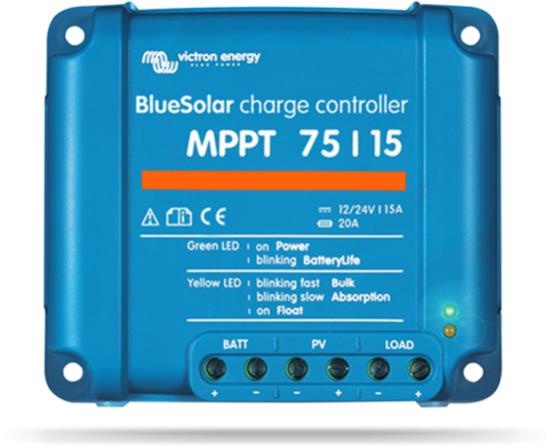

    Mi objetivo es conocer toda la energia producida por el panel, es decir, debo consumir dicha energia o almacenarla en una bateria para que el panel produzca en todo momento.
    Mi primera alternativa fue conectar una resistencia fija directamente al panel (ej: 4 Ohms) Lo he representado en excel
    BLUE SOLAR MPPT 75/15-1.jpg
    El problema que me encuentro es que el punto de trabajo de una resistencia fija no es bueno para todas las irradiancias, por eso he querido aprovecharme del algoritmo de los MPPT, ya que me buscarian siempre los puntos violetas de la imagen
    Se que el esquema ideal seria: regulador MPPT con una bateria para almacenar la produccion y una carga para ir vaciando dicha bateria, asi siempre estaria produciendo, pero no queria dejarme tanto dinero
    La alternativa que yo planteaba era poner una carga de 300W conectada a los bornes "BATERIA" del regulador MPPT, para asi todo lo que se produzca (gracias a la busqueda del punto de maxima potencia del regulador) se pudiese disipar. Pero no se si dicho regulador me reconocera una carga en los bornes Bateria (queria ahorrarme la bateria). Ademas de las dudas que vosotros planteais del tema de la tension de salida (se que dentro del regulador se puede limitar por ejemplo a 12V, por lo que el propio regulador jugaria con la intensidad para sacar lo producido) son todo suposiciones
    Resumiendo: mi objetivo es que el panel produzca siempre y todo lo que pueda, quiero saber su PRODUCCION (diaria, instantanea.. (cualquiera me vale))

    El propio regulador BLUESOLAR 75/15 ( no se si lo conoces), ya trae una salida directa a carga. Podria ahorrarme el arduino/temporizador verdad?
    Adjunto imagen para que veas sus entradas
    BLUE SOLAR MPPT 75/15-art0000052500127.jpg
    Finalmente, creo que ire por esta opcion que me comentas, acaso que a alguien se lo ocurra algo mas sencillo y economico
    Eso es, exactamente, como lo tenía montado, y no le sirvió.

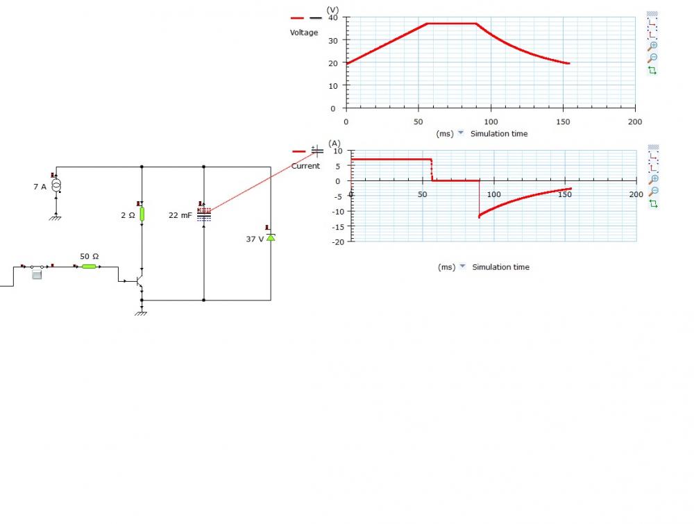

    Este sería el montaje que necesitaría para hacer un barrido capacitivo. Falta un Arduino o similar y los cables.
    Archivo adjunto 15082
    Calcula, teniendo la resistencia de 2 ohmios y el panel, unos 20 €.

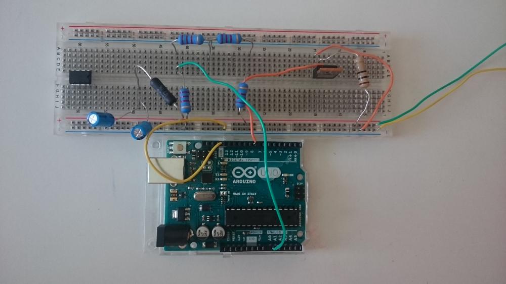

    Pues esto es todo lo que tendrías que montar...BLUE SOLAR MPPT 75/15-ard.jpg
    En vez de la resistencia negra, cuatro como las que tienes en paralelo. En lugar de un Mosfet, dos. En lugar de esos dos condensadores, dos de 10 mF.

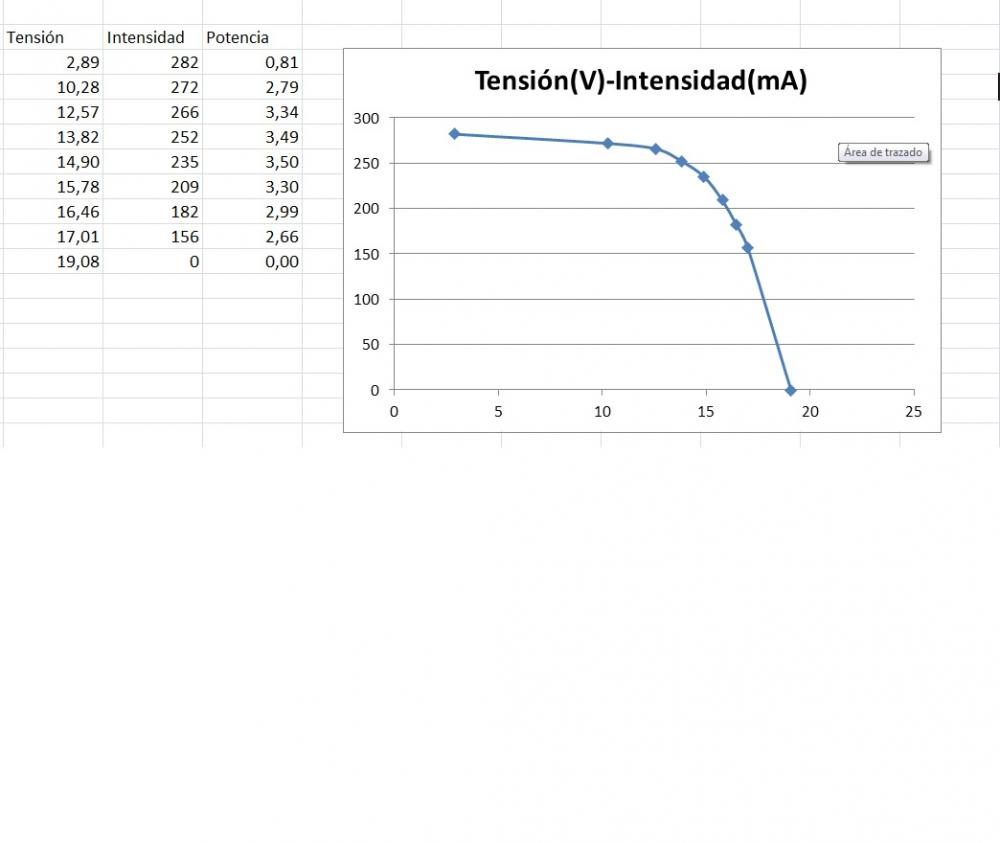

    Esta mañana estaba ocioso y me hice un barrido de un panel pequeño que tengo y estas son las lecturas de tensión de la placa.
    674 31455
    752 31456
    817 31457
    868 31458
    905 31459
    930 31460
    945 31462
    972 31471
    16
    673 31624
    751 31625
    817 31626
    868 31627
    905 31628
    930 31629
    946 31630
    972 31640
    A la izquierda la tensión del panel y a la derecha los milisegundos transcurridos.
    El código para sacar 8 puntos de la curva. Igual que he sacado 8, puedes sacar 100.

    Sí. Es un barrido capacitivo.
    Mira qué mona queda la curva de un minipanel que tengo por aquí:
    BLUE SOLAR MPPT 75/15-curva.jpg
  18. #43
    Predeterminado Re: BLUE SOLAR MPPT 75/15
    Mira qué mona queda la curva de un minipanel que tengo por aquí ...
    Una maravilla. Valores muy precisos.
