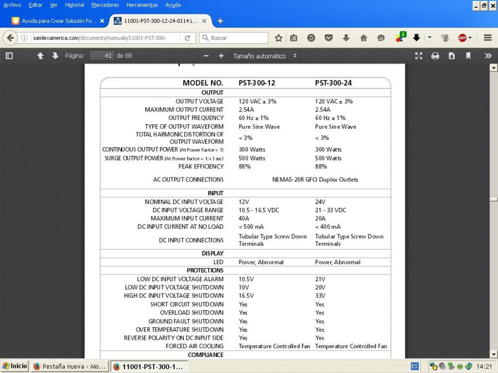

    Para la nueva instalacion ya en la parte de continua al menos el inversor te condicionando que trabajes a 24Vcc .

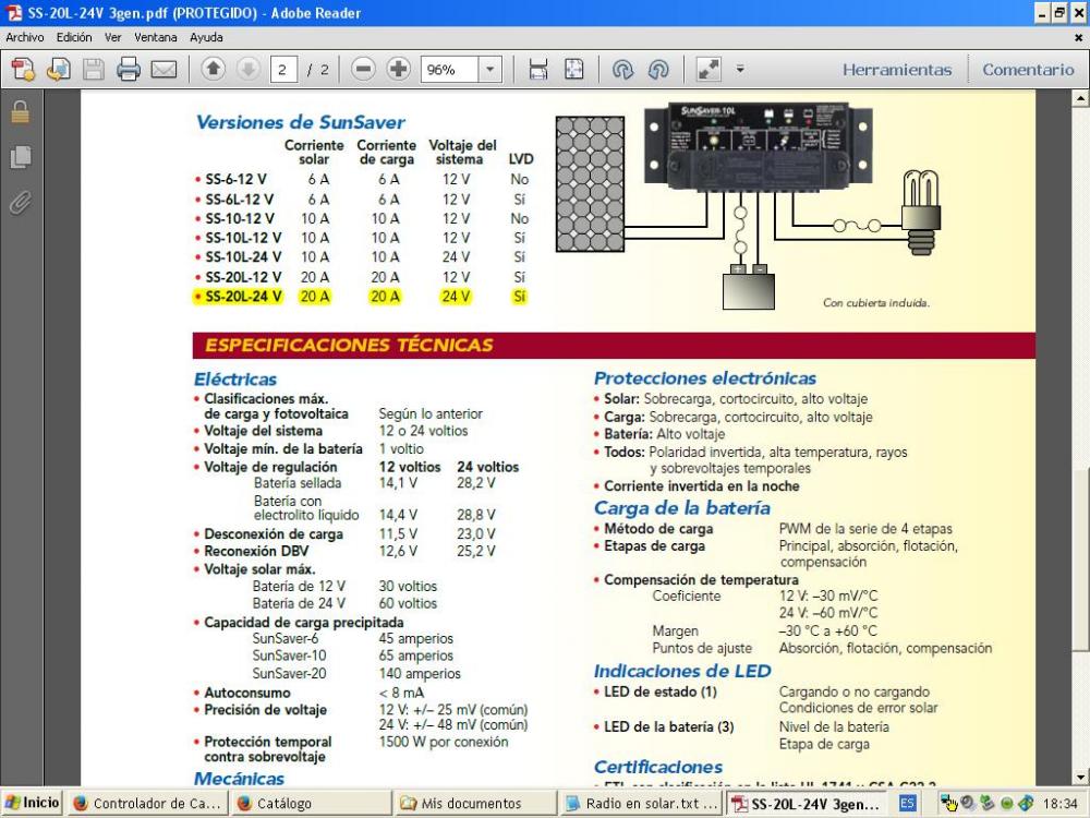

    respecto al regulador es del tipo PWM salida a 24Vcc, voltaje solar max. =60 Vcc y soportando una corriente de carga de hasta 20Acc pero con solo dos paneles no pasaras de 9 - 10A. este regulador ademas de las conexiones para los paneles solares y para la bateria tiene una salida de suministro controlada de manera que cuando la tension de bateria baja de 23Vcc desconecta este consumo y lo vuelve a conectar cuando la tension recupera y sobrepasa los 25.2Vcc. protegiendo a la bateria del daño que causan las descargas profundas. es esta salida donde deberias conectar la entrada del inversor.

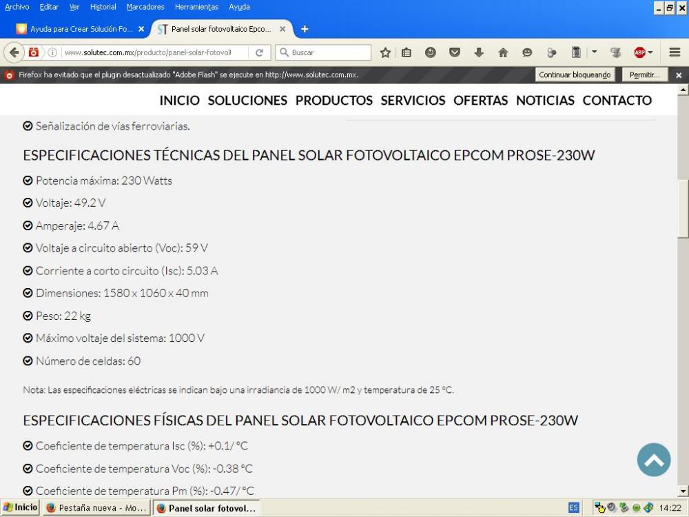

    los paneles solares son de 60 celulas ... tension en cto.abierto Voc = 59Vcc (apta para tu regulador) y una intesidad maxima = 4.67Acc, tienes que poner las dos placas en paralelo y dispondras de un maximo de 9 A de crga en las mejores condiciones de radiacion solar y orientacion, con esto podras conseguir al día unos 40 Ah hora(950Wh) en invierno y unos 65Ah (1550Wh) en verano.

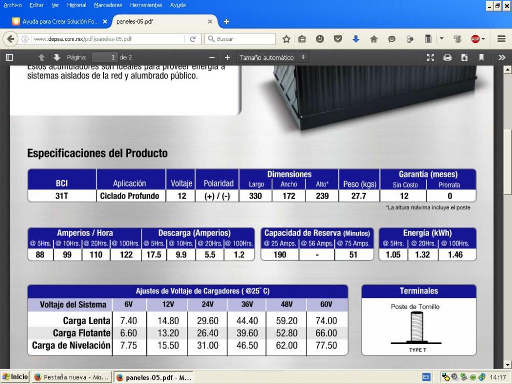

    las baterias son de 12Vcc, (tendras que poner dos series de dos y estos dos grupos en paralelo, no es muy aconsejable pero es el materia que tienes, ciclo profundo y de electrolito liquido por lo que sus tensiones de carga (vienen en la tabla de caracteristicas) son 13.2 Vcc en flotacion (26.4 para 24v) 14.8Vcc en Absorcion (29.6 para 24v) y 15.5 Vcc para Ecualizcion o igualacion (31V para 24v) dado que el inversor admite tension de entrada de hasta 33Vcc se podria ecualizar sin que el inversor cortara por tension alta, el regulador lo debes configurar para baterias con electroloto liquido "flooded", esto es quitando el puente entre los terminales 6 y 7 del regulador.
    la interconexion de estos elementos es simple y está ampliamente detallada en la placa de conexiones del regulador, solo es añadir el fusible (10A) a la bajada del campo solar y a la conexion de bateria (20A)

    trabajando con las especificaciones de tus baterias, que reflejan la capacidad en Ah haremos los calculos contemplando este parametro (Ah): son dos series de dos baterias con lo que tendriamos 24Vcc caracteristicas.
    supuesto el consumo mas favorable, 720 Wh al dia -> regimen de descarga por hora 720w / 24v / 24h = 1.25Acc descaga continua durante las 24 horas y que aplicando rendimientos del inversor llegariamos a los 1.5 A. durante todo el dia.
    - las tablas de descarga de esas baterias indican admitir un regimen de descarga continua de 1.2A durante un periodo de 100 horas (1.2A-C100), y que siendo dos ramas en paralelo supondria el doble de autonomia, suficiente para varios dias.
    - la aportacion de los paneles solares con ese regulador PWM no te dan mas de 9Ah cada hora de sol lo que en invierno, estimando un HPS de 4 (no sabemos tu latitd para consultar tablas) resultan unos 35Ah al dia que es justo el consumo que tienes y muy dificil de recuperar las baterias en invierno tras algun dia con mala radiacion solar, pero en verano al estimar un HPS>7 vas sobrado.
    Este regulador admite mas paneles solares por lo que si esta fuera la opcion verdadera (consumo de 720Wh al dia) siempre puedes añadir algun panel mas para garantizar la recuperacion de la carga de la bateria en invierno ).
    SI LA OPCION VERDADERA fuera la de un consumo de 2400Wh en un dia seria:2400w/24v/24h= 4.16 A continuos de descarga las 24 horas del dia, con esas baterias tendrias suficiente pues sus tablas especifican 5.5A en 20horas que siendo dos ramas serian unas 40 horas -> una autonomia de unos dos dias, pero el problema lo tendriamos en la carga, en esas 24 horas se descargan unos 100Ah y en invierno solo cosechamos (4.5A*2paneles*4horas)= 36Ah al dia, harian falta en invierno el triple de paneles (6paneles*4horas*4.5A=108Ah) solo para mantener el consumo sin quedar nada para la recarga de las baterias y tu regulador solo admite dos paneles mas.
