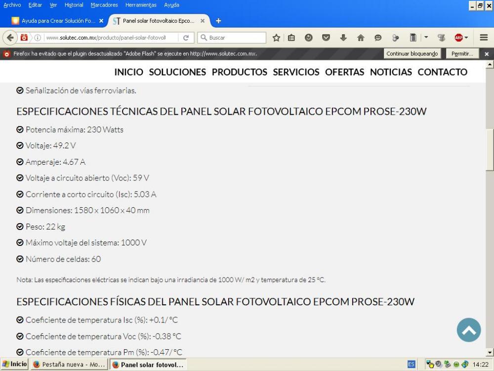

2 Paneles solares Epcom PROSE-230W

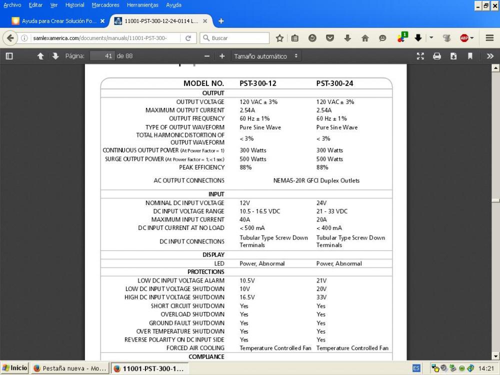

1 Inversor SAMLEX AMERICA PST30024

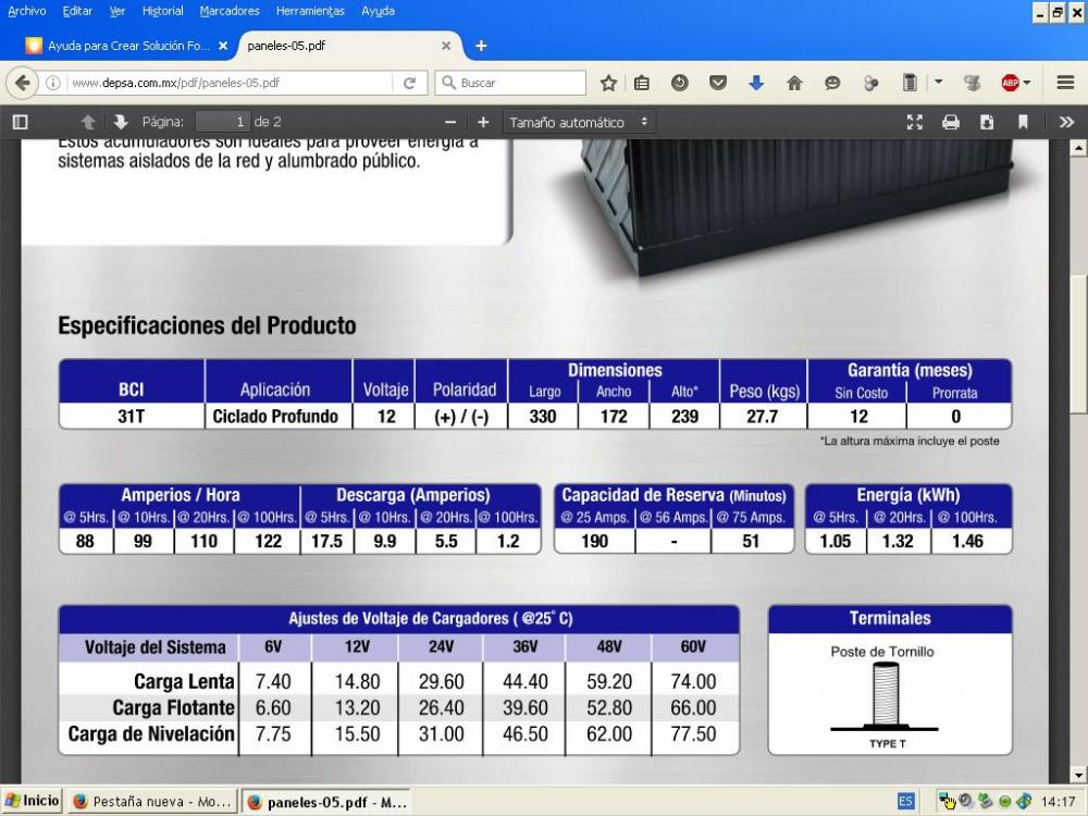

4 Bateria de Ciclo Profunco LTH Solar 115Ah L-31t/s-190

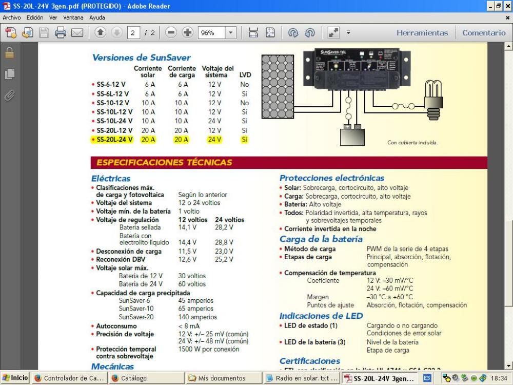

1 Controlaror SUNSAVER-20L (ss-20L-24V)
Alguien me puede apoyar para saber como conectarlo? o que necesito para que me funcione?
