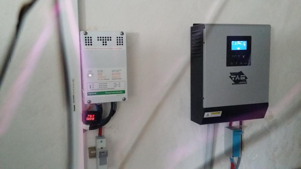

    Saludos, pues eso, desde hace cosa de 2 semanas tengo enchufado un frigorifico en la casa de campo y todas las mañanas cuando voy al campo me encuentro el inversor (un hibrido) con el error 6.
    He comprobado una noche que me quede haciendole el puesto, que el error salto con bateria a 12.2v
    El frigorifico es de clase a con un consumo anual de 272kwh, mi sistema de dia lo aguanta perfectamente llegando a flotacion de lunes a viernes, los sabados y domingo no pq no para de abrirse el frigorifico.
    Alguien sabe alguna solución?

    Si te es posible yo monitorizaria
    - la tension de bateria
    - la tension en bornas del inversor
    - Intensidad de descarga de bateria
    - SOC
    Con estos datos, si puedes guardarlos cada poco y analizarlos, casi seguro que ves lo que pasa
    Si al final es problema de SOC bajo por la noche que hace que las baterias no aguanten el pico de arranque se pueden hacer varias cosas en plan "barato" (desconectar las maximas cargas por la noche e incluso desconectar el frigo y encenderlo solo un rato para que mantenga temperatura)

    Predeterminado Re: hibrido famoso error 6 y apagado
    acabo d llegar al campo y m encuentro sin luz otro dia mas
    mi unica esperanza es este sabado cuando ponga la otra bateria y los paneles e inversor nuevos q nunca mas m lo de.
    lo que me refiero con dejarla en reposo es desconectar la bateria cn un voltaje de 12.6v y a la hora medir a ver si lo mantiene

    Pues despues de ampliar el sistema a 24v con una bateria más y dos placas, aparte de cambiar de inversor a uno de 3000va 2400w, ya no da el error por las ncches.
    El viernes le volvi a hacer el puesto al inversor y dio el error de madrugada con la bateria a 12v, conclusión, el error lo daba con bateria baja, se ve que no aguantaba el pico de arranca del compresor.
