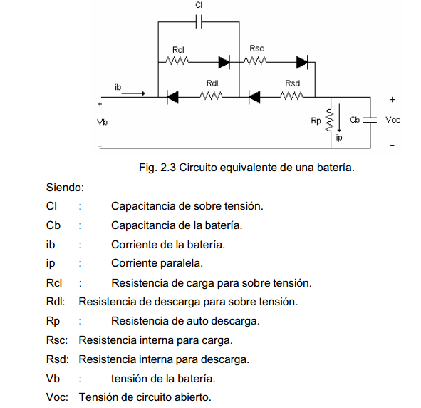

    Predeterminado tensión superior de una batería sólo en la fase de flotación
    Buenas.
    Me está sucediendo una cosa curiosa en una bancada de 48 baterías opzs a 595 Ah en C100. Resulta que una batería que está por el medio, su tensión en flotación, es de 0.05v superior al resto. Por ejemplo, todas están a 2.21v y ésta en 2.26v. En carga y absorción, tiene la misma tensión que el resto... pero en flotación... es superior. Por la noche, en descarga, la tensión se mantiene igual que el resto. He leído que síntomas de sulfatación de batería es que la tensión sube más de la media en carga y baja más de la media en descarga... pero esto no sucede. Luego... ¿cómo arreglo este tema?. He verificado que las conexiones de las baterías están correctas. Por cierto, las baterías tienen apenas un año y su consumo diario apenas ha superado el 10% DOD salvo 3-4 días que llegaron al 25% DOD. Las densidades prácticamente están igualadas en 1.23. Entonces ¿qué le pasa a esta batería?
    Predeterminado Re: tensión superior de una batería sólo en la fase de flotación
    Cita Iniciado por garayfia Ver mensaje
    Me está sucediendo una cosa curiosa en una bancada de 48 baterías opzs a 595 Ah en C100 ...
    A mi me pasa algo parecido, aunque más pronunciado. Tampoco coincide con los síntomas de sulfatación que mencionas. Lo puedes leer en mi hilo de los vasos finales, a partir de la página 10.
    El compañero Mleon nos ha puesto un circuito equivalente de una batería. Lo adjunto a este post. Se ve que son 5 las resistencias que definen la "resistencia interna" de una batería. Supongo que una de ellas (lo más probable me parece ser Rp) es un poco diferente en el vaso en cuestión. Habrá salido así de fábrica.
    Si la densidad y las tensiones de carga y descarga de este vaso están bien, no le daría más importancia. En flotación no pasa mucho más que la compensación de la autodescarga.
