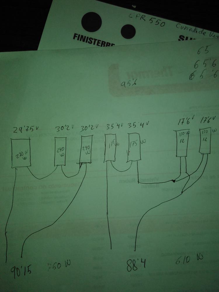

    Que os parece la conexión de estas placas al mppt de 80A? Se puede sacar mas de otro modo?
    Avatar de Mleon

    Voltaje banco baterias?

    Buenos días, las baterías a 24v.
    12vasos de 2v tudor, C120, 760A

    Así todas juntas a un solo regulador? No lo haría.

    También tengo un xantrex de 40A, pero no es mppt, me gustaría saber la forma de sacar lo máximo de las placas y tener también el voltaje para que las baterías hagan la ecualización por lo menos una vez al mes.
    Un saludo y gracias de antemano.

    Consideraciones
    Con la configuracion puesta tienes un voltaje de placas alto, por lo que tienes que estar seguro que tu regulador lo soporta con un margen de seguridad (efecyo nube, dia frio, ...)
    Es asi?
    Si pones placas en serie tienes como una cadena en donde el eslabon mas debil es el manda por lo que dos placas de 100w y 200w en serie no dan 300w sino 200w (hay otros factores a considerar pero como primera aprox. sirve)
    No defines la longitud y tipo/grosor de cable que tienes desde placas a regulador, siempre tienes menos perdidas en el cable si pones en serie, pero en tu caso dado el popurri puede, no lo parece, que haya otras opciones

    El C40 para la de 24 y 12v (2 en serie)
    El mppt con las otras 3, pero ten en cuenta que la de 270W va a limitar su intensidad a las otra, no va a rendir 270W.

    Si es muy complicado, las conecto todas en paralelo con las de 12v en serie y ganaré en amperios, pero desaprovecho el Flexmax de 80.El cable será de 8m.m. y van los dos string pr separado al regulador. Distancia 6 o 7 metros.
    Si coloco el otro regulador no se si sabré configurar los voltajes.

    Tienes 3 placas de 60 células (270Wp, 2 x 240Wp), 2 placas de 72 células (2 x 175Wp) y 2 placas de 36 células (2 x 130Wp).
    (270Wp, 29.8V, 9.1A); 2 x (240Wp, 30.2V, 7.95A); 2 x (175Wp, 35.7V, 4.9A); 2 x (130Wp, 17.6V, 7.4A)
    Las dos placas de 36 células las has conectado en paralelo: 260Wp, Ump=17.6V, Imp=14.8A
    Tal como las tienes conectadas, apenas aprovechas los dos placas de 175Wp. Parece lo mejor para un solo regulador (por lo menos, a mi no se me ha ocurrido nada mejor), pero desperdicias bastante potencia:
    - Un string (270Wp + 240 Wp + 240Wp) da Ump=90V e Imp=7.95A
    - El otro string (175Wp + 175Wp + 2 x 130Wp) da Ump=88V e Imp=4.9A
    - Los dos strings en paralelo al regulador MPPT dan Ump=88V e Imp=12.85A ---> 1130Wp efectivos (de 1360Wp nominales; un 83%)
    Teniendo además el regulador PWM Xantrex, se podría probar lo siguiente: Conectar el string (270Wp + 240 Wp + 240Wp) al MPPT y las otras cuatro placas al PWM, con las dos de 130Wp en serie (lo que dice Photon).
    - En el MPPT tendrás Ump=90V e Imp=7.95A ---> 715Wp; en salida a batería 30A a 24V
    - En el PWM tendrás 17.2A a 24V ---> 413W (en salida a batería)
    En total tendrás 47.2A a 24V = 1130Wp efectivos; exactamente lo mismo que con tu configuración
    Resultado: Dos reguladores no mejoran nada; tu opción de conectar todo al regulador MPPT es la mejor. Además, el regulador MPPT aprovecha mejor la potencia conectada cuando hay poco sol o nubes.
    Como ya he dicho, aprovechas muy mal las placas de 130Wp. Si conectas solo una en el segundo string, tendrías exactamente la misma potencia (88V, 4.9A), y podrías vender una plca de 130Wp - o usarla para otra cosa.
    Lo único que mejararía un poco, sería conectar las 4 placas del segundo string todas en serie. Obtendrías Ump=106.6V e Imp=4.9A.
    En paralelo con el primer string serían Ump=90V e Imp=12.85A ---> 1156Wp. Un poquito más de potencia.
    Conclusión: No te líes con dos reguladores, que es peor que con el Outback FM solo.
    Dos strings, y en cada string todas las placas en serie: (270Wp+240Wp+240Wp) y (175Wp+175Wp+130Wp+130Wp)

    Con tu dibujo, sacas 1143w (teoricos).
    Con la solucion de Photon, ganas unos 100/150w. Su ventaja es tener el C40 de comodin en caso de averia.
    Pero ya que tiene un mppt bueno, intenta de cambiar tus placas de 72c con placas de 60c.
    Por ejemplo para 3 placas de 240w (en este sentido no tiene que ser muy dificil), y si tienes que regalar el C40, (en el cambio) no pasa nada.
    Tendrias 3 ramales de 2x240w 1440w (y sitio para un par de placas mas) y sin popurri...ya que la placa de 270w actuaria como una de 240w.
    Creo que es la solucion bbb.

    No me salen estos watios demás, con la solución de Photon
    Es normal, porque tu tienes la costumbre de hacer tus calculos con 24v (no con 28/30v).
    Pienso que es mas logico hacer el calculo en phase carga, que flotacion.
    O mejor dicho, mirando un punto medio entre 12v y 14,5v (no coger el momento donde la bateria esta a 12v)

    No es complicado: Un string con las placas de 60 células y otro string con las de 72/36 células, todas en serie. Tal como he dicho en mi otro post. Y los dos strings en paralelo al Outback FM ---> 1156Wp efectivos de 1360Wp nominales (85%)
    Cita Iniciado por Cajal Ver mensaje
    No hace falta el regulador Xantrex. Hasta es mejor con todas las placas al Outback.
    O mejor dicho, mirando un punto medio entre 12v y 14,5v (no coger el momento que la bateria esta a 12v)
    Muy de acuerdo; suelo hacer los cálculos con la tensión nominal de batería, para no liar más al cliente.
    La tensión media de una batería de 24V será de unos 27V. A 27V, el PWM daría unos 50W más que a 24V. Poca cosa. Además, esta ventaja se perdería (y más) cuando hay poco sol o nubes.
    Conclusión: La mejor solución es: Todas las placas al FM! Y si Cajal puede vender una placa de 130Wp, mejor.

    Gracias , para mi lo mas sencillo es dejarlo como esta (desparalelando y seriando las de 12v)
