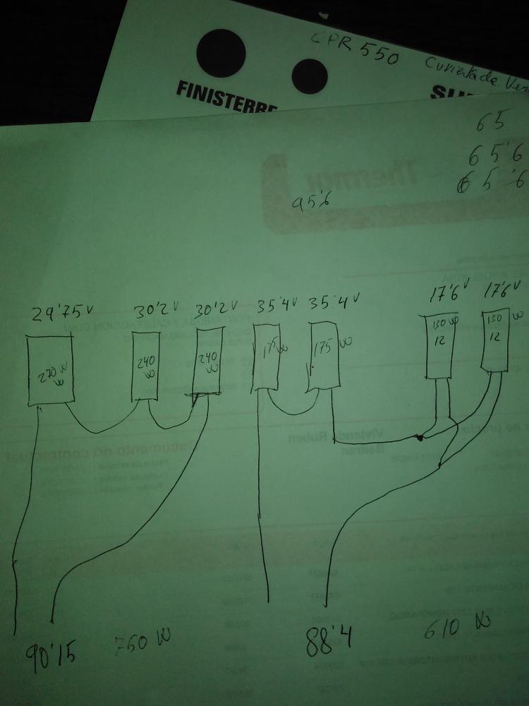

Que os parece la conexión de estas placas al mppt de 80A? Se puede sacar mas de otro modo?

Así todas juntas a un solo regulador? No lo haría.
También tengo un xantrex de 40A, pero no es mppt, me gustaría saber la forma de sacar lo máximo de las placas y tener también el voltaje para que las baterías hagan la ecualización por lo menos una vez al mes.

Si es muy complicado, las conecto todas en paralelo con las de 12v en serie y ganaré en amperios, pero desaprovecho el Flexmax de 80.El cable será de 8m.m. y van los dos string pr separado al regulador. Distancia 6 o 7 metros.

Tienes 3 placas de 60 células (270Wp, 2 x 240Wp), 2 placas de 72 células (2 x 175Wp) y 2 placas de 36 células (2 x 130Wp).
(270Wp, 29.8V, 9.1A); 2 x (240Wp, 30.2V, 7.95A); 2 x (175Wp, 35.7V, 4.9A); 2 x (130Wp, 17.6V, 7.4A)
Las dos placas de 36 células las has conectado en paralelo: 260Wp, Ump=17.6V, Imp=14.8A
Tal como las tienes conectadas, apenas aprovechas los dos placas de 175Wp. Parece lo mejor para un solo regulador (por lo menos, a mi no se me ha ocurrido nada mejor), pero desperdicias bastante potencia:
- Un string (270Wp + 240 Wp + 240Wp) da Ump=90V e Imp=7.95A
- El otro string (175Wp + 175Wp + 2 x 130Wp) da Ump=88V e Imp=4.9A
- Los dos strings en paralelo al regulador MPPT dan Ump=88V e Imp=12.85A ---> 1130Wp efectivos (de 1360Wp nominales; un 83%)

Resultado: Dos reguladores no mejoran nada; tu opción de conectar todo al regulador MPPT es la mejor. Además, el regulador MPPT aprovecha mejor la potencia conectada cuando hay poco sol o nubes.
Como ya he dicho, aprovechas muy mal las placas de 130Wp. Si conectas solo una en el segundo string, tendrías exactamente la misma potencia (88V, 4.9A), y podrías vender una plca de 130Wp - o usarla para otra cosa.
Lo único que mejararía un poco, sería conectar las 4 placas del segundo string todas en serie. Obtendrías Ump=106.6V e Imp=4.9A.
En paralelo con el primer string serían Ump=90V e Imp=12.85A ---> 1156Wp. Un poquito más de potencia.
Conclusión: No te líes con dos reguladores, que es peor que con el Outback FM solo.
Dos strings, y en cada string todas las placas en serie: (270Wp+240Wp+240Wp) y (175Wp+175Wp+130Wp+130Wp)

Con tu dibujo, sacas 1143w (teoricos).
Con la solucion de Photon, ganas unos 100/150w. Su ventaja es tener el C40 de comodin en caso de averia.

No es complicado: Un string con las placas de 60 células y otro string con las de 72/36 células, todas en serie. Tal como he dicho en mi otro post. Y los dos strings en paralelo al Outback FM ---> 1156Wp efectivos de 1360Wp nominales (85%)
No hace falta el regulador Xantrex. Hasta es mejor con todas las placas al Outback.

Conclusión: La mejor solución es: Todas las placas al FM! Y si Cajal puede vender una placa de 130Wp, mejor.
Gracias , para mi lo mas sencillo es dejarlo como esta (desparalelando y seriando las de 12v)
