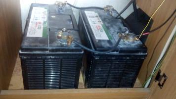

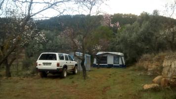

    Hace unos meses puse en un terreno familiar una caravana que hacía tiempo que ya no salía de viaje, con la intención de usarla los fines de semana y unos días en vacaciones. Hasta ahora el tema luz lo había solucionado con un generador y luces led que conectaba a la batería del coche.
    Recientemente me han regalado un kit de aislada y no tengo claro que hacer con él.

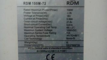

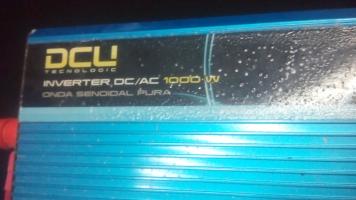

    Son dos placas de 100w, dos baterías y un inversor

    Por lo que he ido leyendo en el foro, la sección de los cables es insuficiente, la de las placas también, ya que estarán a unos 5 metros de la cv y el regulador seguro que también será justo...

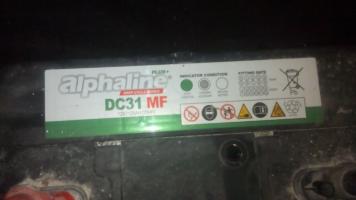

    Baterías, me marcan 6-7v, las tiro no?

    Al inversor qué consumo le puedo poner? Un fluorescente? Una nevera quizás?

    Por cierto, esta es la caravana

    Hola las baterías si quieres intentar de recuperarlas con un cargador de coche y mirando si se calienta alguna zona si es asín tiralas yo he salvado una de 12v 100a a 0v y ahora lleba un año dando luz a un almacen con una placa y regulador.

    Para la iluminación tienes de sobra con los equipos que comentas. Los cables te sirven. Fusibles en el tramo batería inversor de 100 A.
    Si quieres utilizar una nevera, se queda corta la instalación, necesitarías una placa más y quizás necesitarías desconectar el frigo por la noche.

    Podrías pero el inversor seguramente sea de 12v el regulador seguramente sea 12v y 24v para lo que es ya está bien 12v también pon un fusible de paneles a regulador y de regulador a baterias según potencia del regulador.
