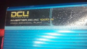

Hace unos meses puse en un terreno familiar una caravana que hacía tiempo que ya no salía de viaje, con la intención de usarla los fines de semana y unos días en vacaciones. Hasta ahora el tema luz lo había solucionado con un generador y luces led que conectaba a la batería del coche.
Recientemente me han regalado un kit de aislada y no tengo claro que hacer con él.

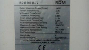

Son dos placas de 100w, dos baterías y un inversor
Archivo adjunto 14818
Archivo adjunto 14819
Archivo adjunto 14820
Y este regulador
Archivo adjunto 14821
Además cables de 4mm2 de placas a regulador y de regulador a baterías y cable de 16mm2 para unir las baterías en paralelo.
Archivo adjunto 14822
Por lo que he ido leyendo en el foro, la sección de los cables es insuficiente, la de las placas también, ya que estarán a unos 5 metros de la cv y el regulador seguro que también será justo...
Ahora empiezan las preguntas... :p
Fusibles, cuantos? Dónde? Amperaje?
Cables, me sirven? Saldrá todo en llamas?
Regulador, me fío o busco otro?

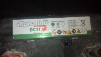

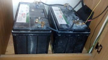

Baterías, me marcan 6-7v, las tiro no?
Con esta configuración me da para dos barras de 36 led, 9w y dos tiras led de 5m de unos 20w tres o cuatro horas al dia?
Al inversor qué consumo le puedo poner? Un fluorescente? Una nevera quizás?

Hola las baterías si quieres intentar de recuperarlas con un cargador de coche y mirando si se calienta alguna zona si es asín tiralas yo he salvado una de 12v 100a a 0v y ahora lleba un año dando luz a un almacen con una placa y regulador.

Para la iluminación tienes de sobra con los equipos que comentas. Los cables te sirven. Fusibles en el tramo batería inversor de 100 A.
Si quieres utilizar una nevera, se queda corta la instalación, necesitarías una placa más y quizás necesitarías desconectar el frigo por la noche.

Fusibles en la instalación no hacen falta? Sólo en el inversor?
Vale la pena/se puede poner todo en serie para tener 24v y no castigar los cables?
1saludo
Jaime
Re: Puedo hacer algo con este material reciclado?
Podrías pero el inversor seguramente sea de 12v el regulador seguramente sea 12v y 24v para lo que es ya está bien 12v también pon un fusible de paneles a regulador y de regulador a baterias según potencia del regulador.
