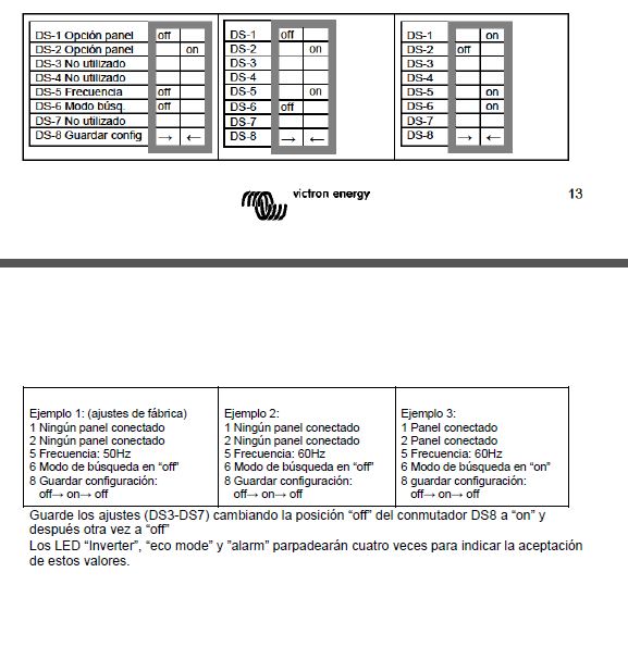

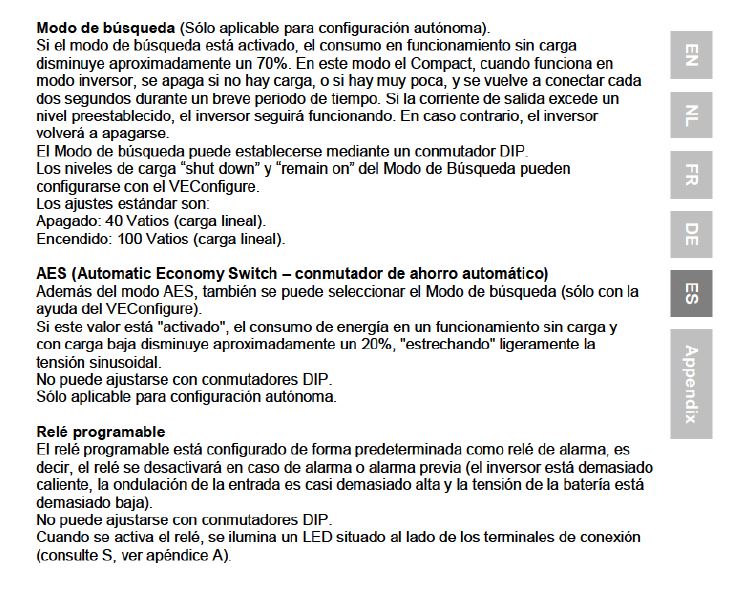

    Muy buenas,
    Pues tengo este inversor que compré de segunda mano y siempre lo tengo que tener en posición de encendido "on" para que funcione bien, porque cuando lo pongo en posición "eco", se enciende la luz naranja y aunque conecte algo con bastante carga "tostadora, lavadora, etc.. por encima de 700W, 1000w", no cesa de estar en posición eco y pasar a normal.

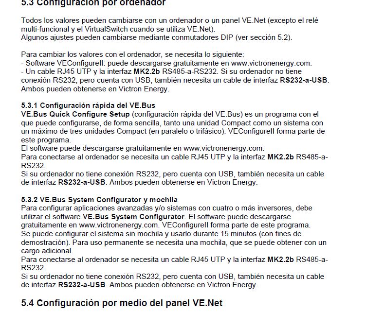

    No tengo el cable mk2 victron, "sale muy caro sólo para mirar cual es el valor de cambio de eco a on normal".

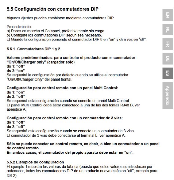

    En el manual he leído que mediante DIP "pequeñas pestañitas" que lleva dentro, se puede hacer algo, pero no veo como se puede regular este punto. Sólo pone que en la posición 6 DIP, si se pone en on, entra en modo búsqueda (que se apaga solo y mira si hay demanda cada 2 seg), pero lo pongo y es como si no memorizase el cambio de posición dip, tampoco hace caso.
    ¿Os ha pasado esto alguna vez?, ¿sabéis si se le puede hacer un reset para que vuelva a los datos de fabrica? (según manual 70W para el cambio).
    Una ayudita please.

    Modo búsqueda suele dar problemas sobre todo en cargas como una lavadora que cada momento baja su consumo a practicamente 0, a no ser lo personalices mucho a tu tipo de instalación, la verdad no esta planteado para un uso continuo o en muchas cargas distintas pues, pues con alguna siempre tendrás jaleo.
    Intenta pedir a algún forero de tu zona te preste el interface mk2 y ajustas tanto el retardo como los umbrales, y de paso otros ajustes como la desconexión por batería baja, y su histeresis que en el caso de los victron esta peligrosamente baja y puede dañar tus baterías en caso de despiste.

    Pues eso que dices sería la mejor opción, así podría configurar y ver ahora mismo qué valores tengo en el inversor.
    El software lo tengo ya.... ¿Algún alma caritativa con el mk2 por la zona de málaga? pleaseee
