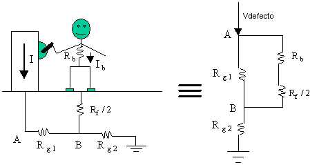

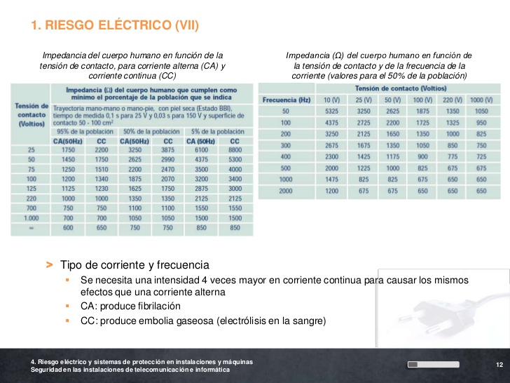

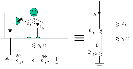

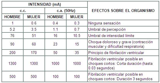

    Predeterminado Re: Conexión directa de un panel FV a un termo eléctrico
    Yo, la verdad que tampoco lo veo tan peligroso. Pues el propio termo debería llevar conexión a tierra igual que la tubería y esas conexiones a tierra son de mucho menor resistencia que la del agua, cuerpo humano, plato de ducho, etc., por lo cual no debería pasar (apenas) corriente por el cuerpo humano, pues la corriente se busca el camino más fácil y directo.

    2j, estoy vago para hacer cálculos, ¿quieres decir que habrá intensidad peligrosa a través del cuerpo humano o no? Yo no lo creo, porque entiendo que la resistencia a través del cuerpo humano va a ser al menos 1000 veces más alta que la del cable del chassis del termo a tierra.
    Hay que ver que hasta que llegue al cuerpo humano ya tiene tantas conexiones a tierra que probablemente la resistencia sea incluso millones de veces más alta.
    También recuerdo haber visto un vídeo de un tío tirando un secador en la bañera (anulando el diferencial previamente) estando él dentro sin haber notado ni cosquillas.

    Por una parte, por lo que han dicho Hlebtomane y 2j_. Y por otra parte, por lo que acabo de decir yo.
    También le agradezco a 2j_ recordarnos que DC es menos peligrosa -en general- para el organismo humano que AC. La diferencia clave está en que la AC (de 50Hz) produce fibrilación cardíaca, cosa que la DC no puede.
    Se necesita aproximadamente 4 veces la intensidad DC, comparado con AC 50Hz, para producir daños similares en el organismo.
    La clave está en entender la probabilidad de fallos y hasta dónde queremos proteger. En un sistema IT ante un primer defecto no hay peligro pero se pone un comprobador de aislamiento para avisar y que se corrija el problema antes de que se pueda producir el segundo defecto que es el peligroso. ¿Qué probabilidad de doble fallo de aislamiento existe? Pues quizás 0,00001% pero si en ese momento te toca pues mal asunto. Es como en los aviones, es el transporte más seguro pero si te toca el accidente...
    La probabilidad de que tengas una corriente peligrosa en este sistema es muy baja pero si quieres protegerte de esa probabilidad pues pones el monitor/controlador de aislamiento con relé.
    Lo del secador de la bañera igual, seguramente la probabilidad de que la corriente circule por su cuerpo es muy baja en ese entorno, pero no es cero. Si la persona que ha hecho el experimento lo repite 1000000 veces quizás no lo cuente porque la resistencia del cuerpo que viene en las tablas son medias estadísticas y las del agua también, depende de como se esté moviendo el agua, del jabón, de la acidez, de las partículas en suspensión y de muchos otros parámetros físicos.

    Cita Iniciado por Josef111 Ver mensaje
    ... para que atravesaran electrones a una persona?
    No quiero ser pedante, pero me lo presentas de una forma demasiado tentativa :
    La corriente eléctrica en el organismo humano no es el movimiento de electrones, sino de iones positivos y negativos (Na+, Cl-).
    Gabriel 2015 Invitado
    Pues yo no me tengo que imaginar tanto para que pueda ocurrir. Si no hay vigilante de aislamiento, suponemos que el primer defecto ya se ha producido y uno de los conductores está en contacto con las masas metálicas. No lo notamos. Un día, uno se pone a cambiar la toma de corriente del termo porque no le gusta. Se apoya en el termo, que casi siempre está encima de la toma de corriente y al desatornillar para liberar el cable, toca con el dedito en el desatronillador justo al conductor que no está en contacto con las masas metálicas; puede ocurrir que ese ya no fume más. No será muy probable, pero parece un capítulo de "1.000 maneras de morir".
