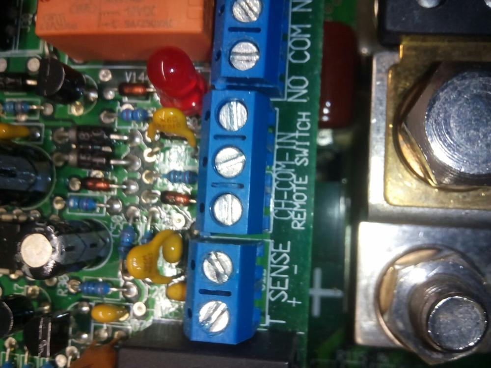

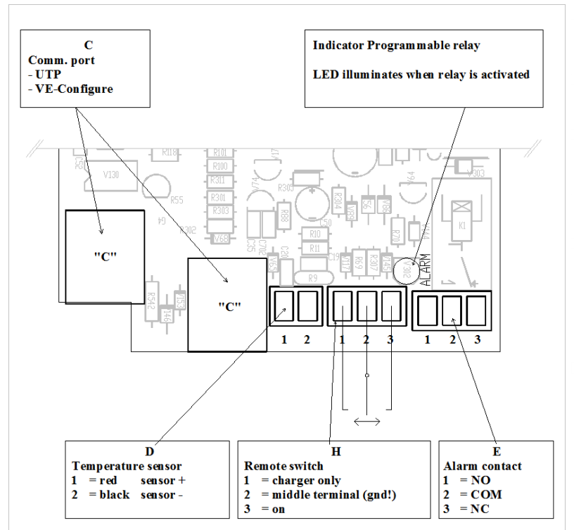

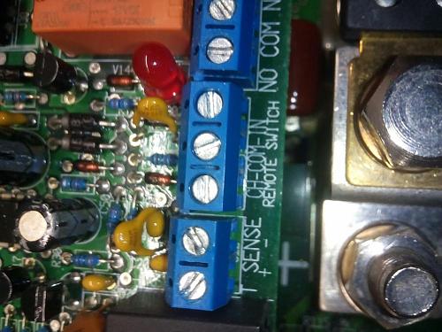

    Hola de nuevo, el problema que tengo con los generadores que están preparados con ATS. En el inversor tengo solo 2 hilos en el relé( común nc-no), en los que estan preparados para el ATS vienen con conectores especiales y por lo menos los que he ido mirando de marcas, no explican cada pin a que cable corresponde y no puedo plasmarlo en el proyecto. Si se me pudiera facilitar algún modelo de generador en que en las especificaciones o en un esquema eléctrico del mismo estuvieran especificados los contactos se lo agradecería mucho.
    Adjunto una imagen y un esquema del inversor.
    Ayuda proyecto fin de curso Instalación Solar Aislada-0f51765d-a689-471e-8c00-4742a71e9af6.jpg
    Ayuda proyecto fin de curso Instalación Solar Aislada-inversor-victron-esquema.png
    Un Saludo y gracias a todos.

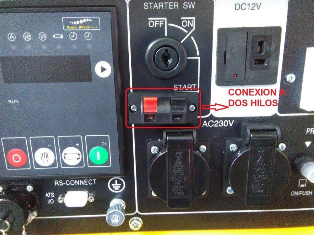

    Hola, tras investigar un poco más y enviar un par de correos, encontré la respuesta a mi pregunta y aquí os la subo con imagen incluida, así si alguien mas tiene la duda la tendrá resuelta aquí:
    "Buenos días Samuel: el modelo que citas KIPOR KDE6700 es con diferencia el más popular como apoyo en instalaciones aisladas de red. La preparación de “arranque a 2 hilos” se realiza antes del envío colocando una salida al exterior para conectar. Estableciendo la conexión el equipo se pone en marcha y se mantiene así. Al abrir contacto se produce la parada, quedando dispuesto para el siguiente arranque.
    En espera la centralita queda desconectada para ahorrar batería.
    ATS: cuando se se produce el arranque aparece tensión directamente. Debe producirse sin elementos conectados (cargas). A continuación alcanzada tensión y frecuencia conectarlas.
    Ayuda proyecto fin de curso Instalación Solar Aislada-foto-conexion-dos-hilos-2-.jpg
