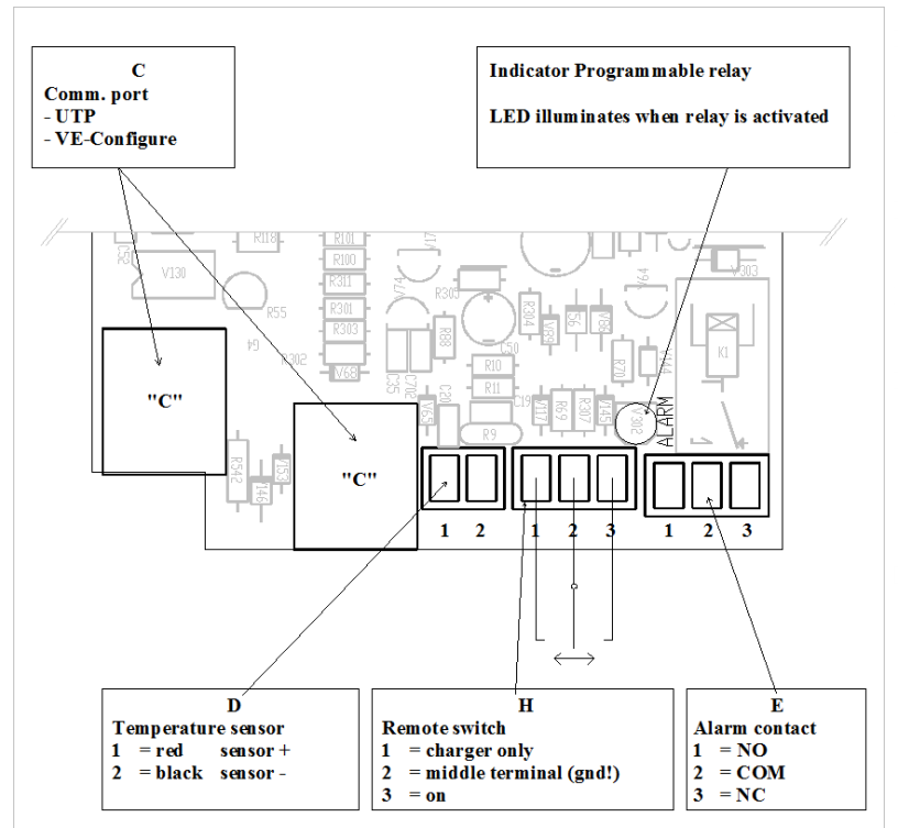

Mi inversor elegido es un Victron EasySolar 24/3000/70-50 es un inversor de tipo híbrido con 2 MPPT 100/50, las baterías tienen una capacidad de 990 Ah ,24 V y la placa solar elegida es una Atersa modelo A-240P con un total de 6 placas, con una formación de 3 strings de 2 placas cada uno 2 strings en un MPPT y el otro string en el otro MPPT.
Las placas del inversor Victron, poseen un relé de potencia programable mediante el mk2, mi idea era usar este relé para realizar un ATS (Automatic Transfer Switch) mediante un generador auxiliar en caso que las baterías bajaran del 60% de descarga, pero no encuentro un generador adecuado para poder conectar el relé, la única solución que me han dado es desmontar el pulsador de arranque de un generador de arranque eléctrico, y mediante un automatismo conectar el contacto del relé como si fuera un pulsador para realizar el arranque.
¿ Hay algún otro método para controlar un generador usando dicho inversor/cargador?
Otra duda que me ha salido es con el circuito que se ve en el enlace del pdf es que me han comentado que cuando entraría en modo generador, sólo haría conexión AC-AC es decir directo del generador a las cargas sin pasar por el inversor y que no cargaría las baterías; ¿Es correcta esta opinión? ya que no le veo mucho mucho sentido a un inversor que no puede cargar al mismo tiempo las baterías, mientras esta dando servicio con un generador auxiliar, sería inviable para mí.

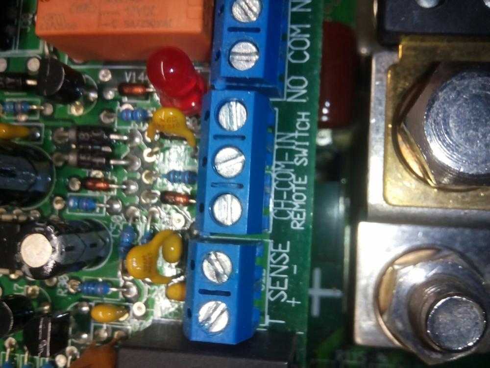

Perdón por el tocho, si necesitáis alguna otra información puedo os puedo poner el enlace del manual del easy solar ( el de 1600 no he encontrado otro) y alguna foto que tengo de un multiplus con el relé (un inversor que cayó en mis manos en el taller de prácticas de las FCT).

Hola de nuevo, el problema que tengo con los generadores que están preparados con ATS. En el inversor tengo solo 2 hilos en el relé( común nc-no), en los que estan preparados para el ATS vienen con conectores especiales y por lo menos los que he ido mirando de marcas, no explican cada pin a que cable corresponde y no puedo plasmarlo en el proyecto. Si se me pudiera facilitar algún modelo de generador en que en las especificaciones o en un esquema eléctrico del mismo estuvieran especificados los contactos se lo agradecería mucho.
Adjunto una imagen y un esquema del inversor.
Archivo adjunto 14572
Archivo adjunto 14573

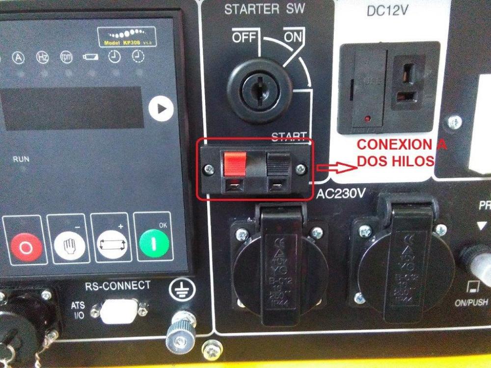

Hola, tras investigar un poco más y enviar un par de correos, encontré la respuesta a mi pregunta y aquí os la subo con imagen incluida, así si alguien mas tiene la duda la tendrá resuelta aquí:
"Buenos días Samuel: el modelo que citas KIPOR KDE6700 es con diferencia el más popular como apoyo en instalaciones aisladas de red. La preparación de “arranque a 2 hilos” se realiza antes del envío colocando una salida al exterior para conectar. Estableciendo la conexión el equipo se pone en marcha y se mantiene así. Al abrir contacto se produce la parada, quedando dispuesto para el siguiente arranque.
En espera la centralita queda desconectada para ahorrar batería.
ATS: cuando se se produce el arranque aparece tensión directamente. Debe producirse sin elementos conectados (cargas). A continuación alcanzada tensión y frecuencia conectarlas."
Archivo adjunto 14676
Un saludo, Samuel.
