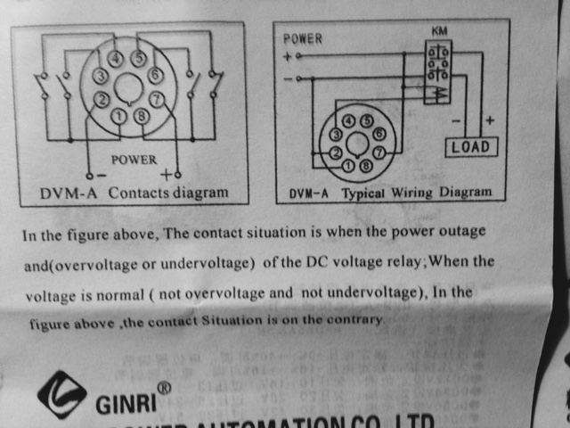

    Hola me llegó este rele de China y está en chino!! Me podéis decir como lo conecto
    Si se necesita un rele aparte de libre potencia o va directo
    El contacto es de dos hilos y no sé dónde van los de la batería ni los del generador es este
    may 2014
    L'olleria(Valencia)
    768
    Predeterminado Re: Una ayuda con rele
    És muy facil,en el esquema que acompanya el rele veras que lleva un positivo y un negativo,estos van a la bateria,luego creo recordar que tienes 2 salidas para no y otras dos para nc,tienes que utilitzar las de no(normal open),lo que quiere decir que normalment està abierto el contacte,ahi és donde tienes que conectar los cables de arrencada del grupo electrogeno, si en el grupo electrogeno no tienes saluda para arranque tendras que sacarle los contactes de la llave,Esto se hace como en las pelis de los ochenta cuando robaban un coche,el famoso puente,puenteas los contactes y cuando se ponga en marcha, esos són los cables que van al contacto no del rele.Podrias hacer una foto Mas grande del esquema de conexion para verlo mejor y Asi me seria Mas fàcilque ahora mismo te lo estoy diciendo de cabeza.

    ¿Puedes poner una foto solo del esquema? Lo de la última página, que está en la parte superior.

    Una ayuda con rele-rela.jpg a ver si me sale

    El 2 a negativo de la batería,el 7 a positivo de la misma.

    Cuando salta la protección, el borne 3 se cierra a negativo y el borne 6 se cierra a positivo, si quieres activar el generador a modo de llave tienes que conectar un relé intermedio de contacto seco, alimentado con los bornes 3 y 6, con temporizador de unos segundos , porque si no pones relé intermedio conectarías la tensión de la batería solar a la tensión de la batería de arranque y, si no está temporizado, si la protección tarda en volver a su estado normal, el generador térmico llegaría a arrancar y la "llave" seguiría cerrada y, por tanto, el motor eléctrico de arranque y el motor térmico funcionando a la vez, a no ser que el propio generador lleve alguna protección para que esto no ocurra y entonces no necesitarías que el relé tuviera temporizador.

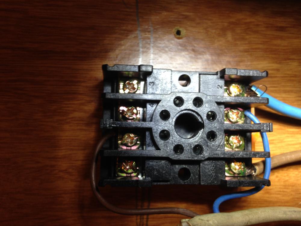

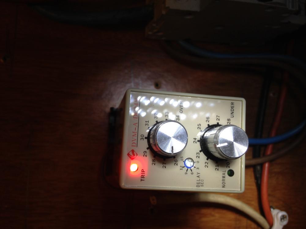

    Hola algo no va bien tengo miedo de fundir la placa del automático del generador tiene que ser una señal de dos hilos de libre potencia ( que no lleve corriente) me temo que le habré pasado 12v y no se ??lo he quitado al momento pero esto es rápido Una ayuda con rele-image.jpg
    La luz está en rojo cuando debería estar en verde (creo) la batería estaba cargada y se arrancó he probado otra combinación con el mismo resultado !!

    12 V?? Pero tu sistema no es a 24 V? Desconecta el campo FV, si todavía hay sol, pon el "UNder" en 27 V y el Over en 30 V. Conecta los hilos del generador al 1 y 4 y tiene que arrancar.
    Si tu unes los cables que se ven en la foto, (los finos), supongo que el generador arranca, no?

    Así es los cables juntos arranca, mi sistema es a 24 lo dije mal la cuestión es que no me pase corriente al cuadro de generador .yo quiero que se pare a 27 para aprovechar el cargador del híbrido

    Bueno pues del 1al 4 y teniendo inferior a 23 y superior a 27 está en verde , la tensión es de 25,3 y verde esperando cuando se arranca se pone en rojo

    Parece que ya lo tienes,en el centro tienes una rueda pequeña,es el tiempo de retardo,interesa que la pongas al máximo para que el grupo no arranque a la mínima variación de voltaje.

    Pues va a ser que no!! Esta madrugada a las tres he tenido que levantarme para parar el generador lo arrancaba y paraba en menos de un minuto que es el retardo que tiene para refrigerar , lo he vuelto a poner al regulador para no quedarme sin luz t este. Medio día me lo encuentro con la luz roja y el regulador a más de 29v que tendría que estar parado como lo veis , otra. Cosa cuando me acosté a las 12 h fui a ver cómo estaba y en verde la pantalla del motor a 25,1v y a las tres estaba a 23v , tengo un regulador que no tiene diodo de retorno por qué no tengo más consumo que la nevera y la bomba de circulación de la caldera que no se pone asta las 7 De la mañana??

    Es que no entiendo muy bien como quieres que funcione. Con el esquema del relé, es lógico que si la tensión de baterías pasa de 27 V, el relé de paso al generador, ya te digo, según el esquema. Da paso si baja de 23 o si sube de 27, según lo programes.
    Otra cosa, cuando el grupo arranca, mete corriente a las baterías? Es que si es así, la tensión de las baterías cambia cuando le mete corriente el generador.

    No, no funciona como tu quieres que funcionase. Cierra cuando la tensión es inferior a 23 o superior a 28 V.
    Y no nos has dicho si cuando funciona el grupo, este carga las baterías, o si sólo suministra corriente a los consumos de AC.

    Puedes aprovechar la parte de subtensión. Me explico, con el que ya tienes y otro temporizado puedes hacer que salte a 23 V y que actúe el tiempo que tu veas, 30 minutos, una hora, lo que sea...
    Ten en cuenta, que si el grupo carga las baterías, nada más saltar por subtensión a 23 V, la tensión en las baterías pasa a ser la del cargador, y esa es la que le llega al relé.
