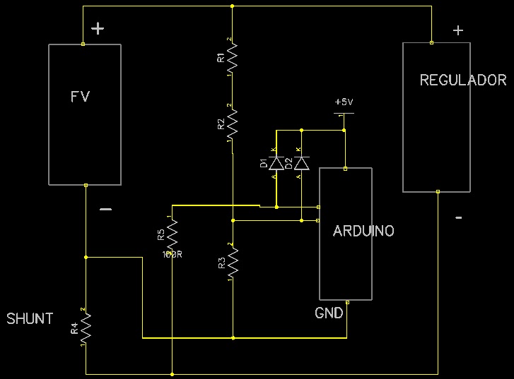

- 02/03/2016, 20:47 #231el_cobarde Invitado
Re: Carlotrón versión 3.0. Derivar excedentes con Arduino.
Me gusta mucho tu algoritmo, carlos6025. Es mucho más sencillo que el mío. Pero no veo que funcione.
La base es "aumentar PWM", es decir "incrementar la carga" y ver si sube (o baja) la potencia FV.

Entiendo, gracias. Los diodos derivan, cuando U > 5V, de esta forma solo llega U <= 5V a las entradas.
Otra pregunta: Por qué hay 3 resistencias en el divisor de tensión? Para indicar que R1 + R2 >> R3 ??

Nooo, las que (creo) no son tan corrientes son las de potencia >1/4W con tolerancia del 1%.
Cuando me pueda mirar el datasheet del ATMEGA328p consultaré las características del pin analógico y determinar los valores...
Que por cierto, ya pueden ser baratos los Arduino UNO, he visto en el esquema que no llevan nada de protección en las entradas / salidas.
- 02/03/2016, 22:13 #235el_cobarde Invitado
No es esto lo que he escrito?
1/4W es 0.25W o 250mW. P = U²/R ---> R = U²/P; a 100V, R = 100*100/0.25 = 40kOhm
- R > 40kOhm ---> más difícil de encontrar con tolerancia del 1% (para U=100V)
- R < 40kOhm ---> más fácil de encontrar con tolerancia del 1% (para U=100V)
Y de dónde sacas los 100V ?
Olvídate del tema de los voltios ahora...
Las capsulas de las resistencias determinan su disipación térmica, que te lo dice el fabricante. Además, no le vas a hacer disipar el 100% de potencia continuamente... para servicio contínuo yo no pasaría del 50% o apurando mucho el 70%.
La precisión en % no depende del valor óhmico.
Lo que quería decir es que son más corrientes de pequeño tamaño ( 250mW ), de mayor potencia no hay tantas.

NO ! no aguantan cualquier tensión, cada fabricante te da unos valores máximos dependiendo del modelo específico, aunque en nuestro caso no creo que llegue ahí.
NO ! la precisión será la misma en una de 1/4W del 1% que en una de 1W 1% !!
Sólo estoy diciendo que las de más potencia no hay tantos modelos y a veces algunos valores no se encuentran !!!
Ayer hice algunos cálculos rápidos:
Tenemos 150V entrada max. ( para redondear ) que tenemos que rebajar a 5V ( entrada max. Arduino ),
y por otra parte tenemos un conversor ADC en el dispositivo de 10bits, que son 1024 cuentas ( de 0 a 1023 ),
o sea 150 / 1024 nos da 0,146484375 .. redondeamos a 0,15 con lo que tendremos 1024* 0,15 = 153,6 V
Haciendo cálculos y escogiendo uno de los 2 valores, R3 = 5K ( 1%), R1 + R2 tendría que ser de 148,6K, que lo hacemos con
91K + 57K6, ambos del 1%.
Con este divisor, cada bit del conversor AD nos dará teóricamente 0,15V, o sea obtendremos cuentas de 0 a 153,15 en pasos de 0,15V.
Si no os gusta esta solución, en R1+R2 le ponéis una sola resistencia de 149K, también 1%, pero luego cada bit serían
0.15039..V

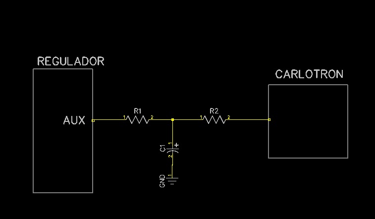

qué tal...perdonad que os corte el tema, que voy leyendo y está caliente caliente...
pero hasta hoy no he podido comprobar cómo iba el carlotrón con la R2 que he añadido,,, y ohhhhh.
cambio de comportamiento radical. Ya no oscila, y va clavado.
No obstante, lo iré observando durante varios estados de carga de la batería (recordad que el efecto de oscilación se acentuaba por la tarde cuando las baterías estaban 100% cargadas).
