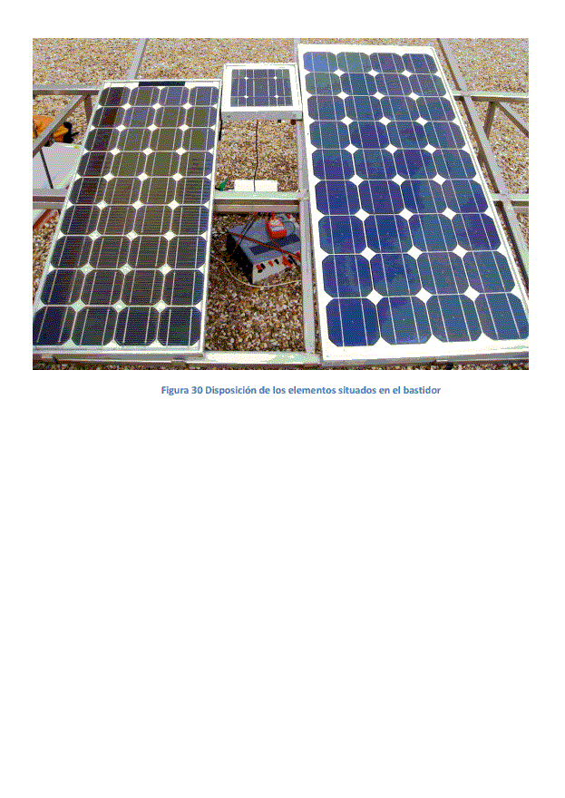

    No estoy de acuerdo. Si tu mides la potencia de todos los string, lo que tienes es la potencia que está siendo consumida en ese momento, bien en carga de batería, bien en carga de alterna. El campo FV no produce, por ejemplo, 4 kw y se consumen 2. El campo FV produce a demanda. Para saber lo que sobra, tenemos que saber lo máximo que podría producir y eso depende de la irradiación y de la temperatura.
    Yo creo que sería interesante tener un par de indicadores en la vivienda que digan, te sobran 1.000 w, o 2.000 w. Por ejemplo, para poner en ese momento la Lavadora, el Lavavajillas, la depuradora, o lo que sea. O para consumir menos de la red, o para utilizar menos batería, que como hemos visto, cuesta dinero almacenar.
    Totalmente de acuerdo. Lo bueno es saber aproximadamente cuanto sobra, no solo saber que sobra.
    Aunque los paneles pequeños no sean totalmente iguales a los grandes, se prodrá mediante alguna toma de datos sacar una relación o una curva aproximada por el tema de la influencia de la temperatura en el rendimiento de una y otra.

    Tampoco vas a tener una diferencia muy grande por tener el mini-panel de otro tipo. Lo calibras para que coincidan a 25º y no creo que varíe más de un 5%, más o menos.

    Pues tu lo tienes muy fácil, con la cantidad de shunts que tienes jeje. Si tienes un mini-panel, conéctale un shunt y ya tienes la corriente de cortocircuito de ese minipanel, que es totalmente proporcional a la irradiación. A esa intensidad la llamamos "A". En ese mismo momento del día, pones en cortocircuito todos los strings de esa orientación y miras las lecturas de los shunts y las sumas. A ese número le llamamos B. B dividido entre A, que llamamos C, va a ser proporcional para siempre, incluso cuando cambia la temperatura. Luego pones los paneles sin corto y en cada momento puedes saber la potencia máxima que podrían dar los paneles multiplicando CxAX0.92.
    En el caso de que tengas sombras en algún string, se podría perfeccionar.

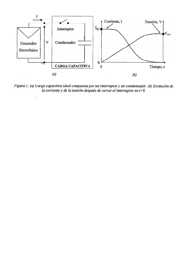

    Pues no, si quieres determinar el punto de máxima potencia no te sirve derivar a una carga fija. Para hacerlo así, tendrías que derivar a una carga variable y hacer un barrido capacitivo o reostático.

    A eso me refería yo, que no me expliqué bien. Para que la posible potencia del campo solar sea de una proporcionalidad lineal con respecto a la pequeña placa, dicha pequeña placa también debería estar controlada/regulada con un regulador de las mismas características que el regulador del campo solar, ya sea PWM o MPPT...creo yo...
    La diferencia de enfoque entre una y otra es que una es saber que hay excedentes sin saber cuantos y la otra se trata de saber que los hay y una aproximacion de cuanto sobra
    barrido capacitivo ? como se hace eso ? ( soy algo ignorante )
    Pero es que la idea de utilizar el panel auxiliar es para determinar la corriente de cortocircuito, que sí es proporcional a la irradiación. También sabemos que Ipm es 0.92 Isc. Si tienes la Ipm y también la intensidad que va por el campo FV, pues ya sabemos que podemos aumentar la I del campo FV hasta la que nos dice el panel. Además, como el regulador trabaja a la derecha del punto de máxima potencia, de la curva V-I, las tensiones son bastante constantes, por lo que tenemos una muy buena aproximación de lo que sobra de potencia en los paneles.
    Es esto:

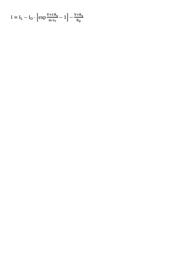

    Eso depende hasta donde quiera llegar cada uno, si despejas la tensión Vpm en la fórmula siguiente, la precisión sería muy muy alta jeje.

    No lo había oído nunca, y googleando así rápido no he encontrado nada ( no digo que no exista), aunque yo lo hubiera denominado distinto, no deja de ser la medición de un transitorio de carga de un condensador desde un generador FV. Así a simple vista, lo veo lento. El reostático o su símil electrónico puede ser quasi instantáneo.
    Yo no se que se adelanta por analizar las intensidades que YA circulan por el sistema FV. Creo que lo interesante es saber lo que podría llegar a circular...
    Reconozco que explicando no soy bueno, pero no se trata de analizar las que YA circulan, sino las que pueden circular por un método que de lejos y guardando las distancias, se parecería a lo de la determinación del punto MPPT. Claro está que sólo se podrían aplicar a cargas AC o DC regulables, tipo resistencia o termo eléctrico.

    aunque me reafirmo en lo de la lentitud... es un método más bien para laboratorio. Gracias por la información.
  21. #46
    Gabriel 2015 Invitado
    Predeterminado Re: Seria posible? Derivar excedentes
    Hombre, tarda 7 ms, en campos FV "grandes". Yo no lo veo lento.
  22. #47
    Invitado Invitado
    Y mientras el regulador que hace sin placas conectadas ?
    Bueno, en campos grandes deben ser para ON-the GRID sin regulador, claro...
    me lo pregunto por los campos pequeños, donde el regulador puede tener que reiniciar la búsqueda del MPPT
  23. #48
    Bueno, se podría calcular un condensador que amortigüe la caída. Supongo que en unos 20 ms se podría coger la información necesaria.
  24. #49
    Invitado Invitado
    No digo que no sea factible... si tu lo ves sencillo... lo podríais diseñar y vender el 'pack' ,
    yo ya lo veo demasiado complicado.
  25. #50
    Para los que sólo tienen híbrido podría estar bien, porque el híbrido no carga baterías y entrega al consumo AC a la vez. El excedente se podría utilizar para cargar las baterías, con un puente rectificador facilito, con los filtros...
    Es más fácil con un panel externo pequeñito, por mucho que digas que es como poner dos velocímetros a un coche.
