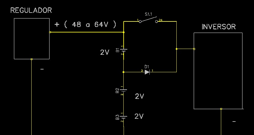

  17. #192
    Predeterminado Re: Ecualizar con el híbrido de 48V: Usar solo 23 vasos de 2V
    1.- Las equalizaciones, ¿ son automáticas o las mandas tú manualmente ?
    2.- Cuando hay equalización, el consumo del inversor ( desde batería ) ¿ está controlado / anulado / o lo que viene ?
    Ahora, como todavía tengo 24 vasos, para ecualizar conmuto a red, desconecto el híbrido y ecualizo manualmente a 63V con mi regulador externo. De esta forma, es el regulador que controla la ecualización; no hay consumo de batería.
    Todo el consumo de la casa se alimenta de red.
    En un futuro, con 23 vasos, podré ecualizar a 59.5V con el híbrido en ON, invirtiendo desde batería. También lo haré manualmente, no me fío de la ecualización automática. Tendré cuidado de que el consumo de la casa sea poco, en las 2 horas de ecualización. De todas formas, la FV cubrirá el consumo, no la batería. Con mucho consumo, la tensión bajaría de los 59.5V. Lo mismo pasa -ya ahora- con las nubes. Estoy convencido de que no habrá problemas.
    El el caso de necesitar una ecu forzada con 23 vasos, la haré como ahora, con el híbrido desconectado. La haré a 61.3V, que equivale a 64.0V con 24 vasos o a 2.667V por vaso.
  18. #193
    Invitado Invitado
    Muchos pensaréis que es un disparate, lo acepto.
    Básicamente sería hacer algo así:
    Ecualizar con el híbrido de 48V: Usar solo 23 vasos de 2V-ecualizacion.jpg
    El contacto, relé estático o dispositivo semiconductor de potencia ( > 200A) S1.1, estaría normalmente cerrado en funcionamiento normal, en este caso el diodo D1 no trabaja ( está polarizado inversamente ).
    En equalización, el contacto/dispositivo S1.1 abre, y entonces trabaja el diodo D1.
    Con esto, que ganamos:
    1.- Tensión en inversor es al menos ( 2V elemento batería + de 1 a 2 V del diodo ) menor que la tensión de equalización, casi podrías llegar a 64V si te interesa.
    2.- No tienes que desconectar el inversor al ecualizar.
    Desventajas:
    1.-Dificultad en encontrar dispositivos para S1.1 y D1 ( aunque los hay ), y la potencia que pueden llegar a disipar ( montaje en radiador)
    2.- EL elemento B1 se puede desequilibrar respecto al resto de elementos , dependiendo del consumo del inversor cuando ( el regulador) está en equalización.
    Para S1.1, lo ideal sería un elemento electromecánico, para que no disipe constantemente en funcionamiento normal.
    Y en el caso de utilizar monobloc, otra desventaja, hay que 'sacar' terminal del primer elemento del lado +, pero esto ya lo doy por hecho si pensáis trabajar con 23 vasos.
    Última edición por Invitado; 07/02/2016 a las 14:08 Razón: Aclaración
  19. #194
    Muchos pensaréis que es un disparate, lo acepto ...
    No me parece un disparate, me parece una posible solución.
    jmargaix hace algo parecido para reducir unos 2V la tensión que ve el inversor (mirar su post #53 en este hilo).
    No desconecta ningún elemento de batería, hace pasar la corriente por un puente rectificador, que se "come" 2 V.
    Parece que le funciona bien.
    Yo deseo que cuando tenga 23 elementos, ya no necesitar artilugios de este tipo (esto espero, al menos).
  20. #195
    murcia
    4.425
    En el caso de el_cobarde, que prefiere una ecualizacion manual, simplemente en lugar de un rele , cambiar el contacto S1.1 por un "seccionador" o un magneto o fusible (como esta cerrado siempre). Solo abrir para ecualizar.
    Podia ser una buena solucion sin ""matar" un elemento en el caso de las monoblock.
  21. #196
    Invitado Invitado
    Si, es una buena solución, poner un buen magneto y abrirlo manualmente.
    ¿ Seria buena idea poner uno quatripolar de 63A, los 4 en paralelo ?
    Con esto se podría trabajar con 24 vasos en vez de 23, con lo que tendríamos 1/23 + de energía extra respecto a 23 vasos.
  22. #197
    Gabriel 2015 Invitado
Nombre: Ecualizacion.jpg
Visitas: 150
Tamaño: 30,7 KB
    Desventajas:
    Yo lo veo bien para el que tenga regulador.
    Pero para ecualizar no hace falta mucha intensidad y si está NO, no vale con un unipolar de 32?
  23. #198
    Invitado Invitado
    Pero para ecualizar no hace falta mucha intensidad y si está NO, no vale con un bipolar de 32?
    Si tiene el inversor en marcha y conecta una carga, tipo plancha o cocina eléctrica... hay que preveer para el caso más desfavorable, creo. Tener en cuenta que la ecualización es manual, y el bipolar o quatripolar también se accionará manualmente.
  24. #199
    Si, ya he pensado en esto y serviría para ecualizar, hasta con 24 vasos.
    Lo malo es que con 24 vasos (mejor dicho: con batería de tracción o semi-tracción de 48V) ya tienes muchos problemas en la función "normal", porque la tensión de absorción (58.5V - 59.9V) está muy cerca de los 60.0V donde corta el híbrido.
    En realidad, la ecualización es el menor de los problemas que tengo - y que he resuelto. Pero quitar un vaso es más eficiente, más seguro y más sencillo que los diversos "trucos" que aplico.
  25. #200
    Y si pones s11 encima de b1?
