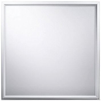

    Compañero sheko te aseguro que con un cuadrado de LEDs de 35 vatios para esa
    Estancia se tendrían que poner gafas de sol de lo que alumbran (iluminan), te lo dice uno que tiene varios.
    Me refiero a esto
    Nombre:  41-jUu1n8-L._SY355_.jpg
Visitas: 176
Tamaño: 8,2 KB
    Tú por estar tan cerca de Yankilandia (suponiendo que vivas en Monterrey N.L, Mexico) no deberías de tener problemas con el suministro de estas “dulzuras”, otra cosa es la “plata” que te cueste.

    gracias por tu comentario jejej "yankilandia" buena esa :P
    el problema no es tanto conseguir la iluminación led el problema sigue siendo el mismo en la escuela me pidieron dimencionar un sistema con esos datos.
    aun sea un uso de media hora cada uno o toda la noche eso ya quedaría a mi criterio.
    la idea es suministrar luz para toda la noche pero yo creo que no seria en todos los focos sino solo unos 3 asi que no creo que afecte tanto el consumo de esos 3 durante toda la noche. o tu que opinas?
    pues supongamos que estan prendidos solo 4 toda la noche y los otro 7 los prenden durante las 7pm a 12am solo dos dias a la semana.
