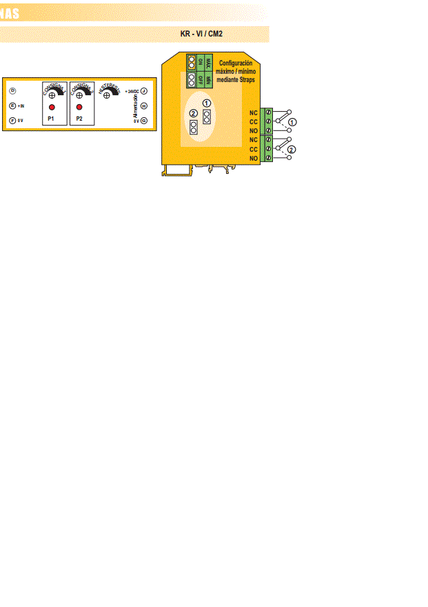

    Y no te interesa más un comparador del intensidad? Los que yo conozco tendrías que adaptarlos, porque son para corrientes muy bajas.
    ¿ Que os parece esta idea para aprovechar excedentes ?-sin-titulo.gif Algo así?
