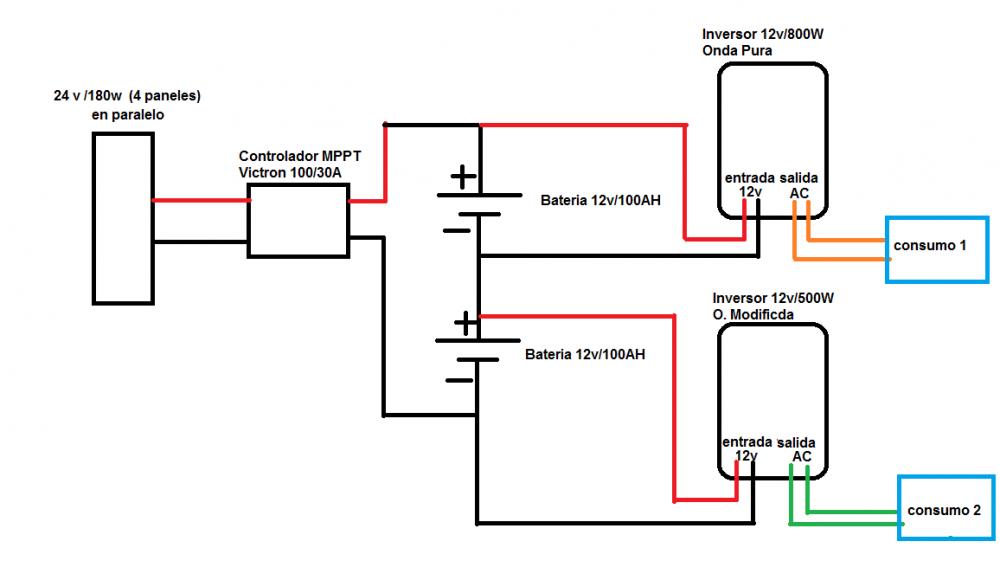

    Hola, soy nuevo por aquí, me gustaría me puedan ayudar o dar consejos con respecto a la siguiente duda. "Si dispongo de un grupo de 4 paneles solares de 24v / 180w conectados en paralelo y estos por medio de un controlador mppt victron 100/30A conectados a una banco de batarias de 12v/100Ah en serie, al no disponer de inversores de 24v/220v ¿se puede conectar 2 inversores en serie y en paralelo al banco de baterías?, he dibujado un esquema para explicarme mejor.. esperos sus comentarios, consejos, etc.. Gracias
    ¿tiene algún inconveniente???

    Si está todo BIEN AISLADO entre todos los equipos, funcionar funcionará, pero es algo destinado al fracaso.
    Al tener diferentes consumos cada inversor, vas a provocar desequilibrios en las baterías que para compensar no te va a quedar otra que tirar de ecualizaciones extra, cosa que las va a hacer sufrir.
    Tal vez en otro momento te compense poner baterías de 6V y pasar todo a 12V. O paralelar las baterías hasta que aguanten ,si te lo permite el regulador.

    Tiene mala pinta, como dice The. Imagina que agotas el banco de baterías 2 cuando el 1 sigue lleno. El regulador analiza la suma de ambos bancos y no carga y vas a tener descargado el banco 2 hasta que se descargue el 1.

    Ok, entiendo el inconveniente y gracias por aclarar, pero me surje otra; si el arreglo de paneles solares en paralelo de 24v/180w conectado por medio del regulador mensionado hacia un banco de 12 volt en paralelo ¿se logra menor rendimiento en la carga de corriente que con un banco de baterias de 24v?.

    Con un regulador MPPT no hay apenas diferencia en el rendimiento. Para hablar claro: Da igual si la batería es de 12V o de 24V.
    Lo que no es recomendable, es conectar baterías en paralelo.

    Si controlas un poco de electrónica, sólo se me ocurre que conmutases la carga de una batería a otra, cuando la diferencia de tensión entre las baterías, fuese de 0,5 V. Es barato, se hace con un Amplificador Operacional, que compara tensiones.

    No hay posibilidad de pasar de 24 a 12 con un transformador entre baterías e inversor?

    Sí, pero para ese rango de potencias no se si será económico.

    Hola estimado.. gracias por atenter mis consultas; ¿porqué razón no es recomendable conectar ambas baterías en paralelo, si el inversor es de 12 volt?, me podrías aclarar.. además que otra opción tengo si el inversor es de 12volt, y no puedo comprar uno de 24v.
