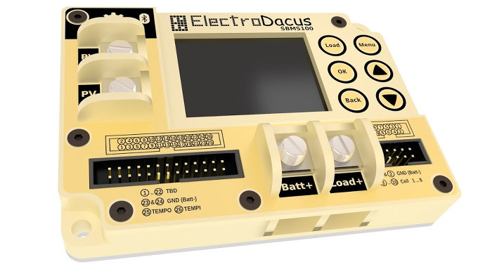

    Supongo que nadie tiene experiencia por aqui con baterías de litio y cargadores solares especiales para ellas.
    Pero he estado viendo este cacharro (proyecto de kickstarter, segunda versión) que me ha parecido superchulo... especialmente la pantalla gráfica que tiene... puedes cambiar muchas celdas en serie (hasta 8) y mantenerlas equilibradas:

    Algunas Fotos:
    ElectroDacus - Regulador carga baterias litio con balanceo / equilibrado-open4-680.jpg
    ElectroDacus - Regulador carga baterias litio con balanceo / equilibrado-72a780d67bb428c64d0e494abfc5d163_original.jpg
