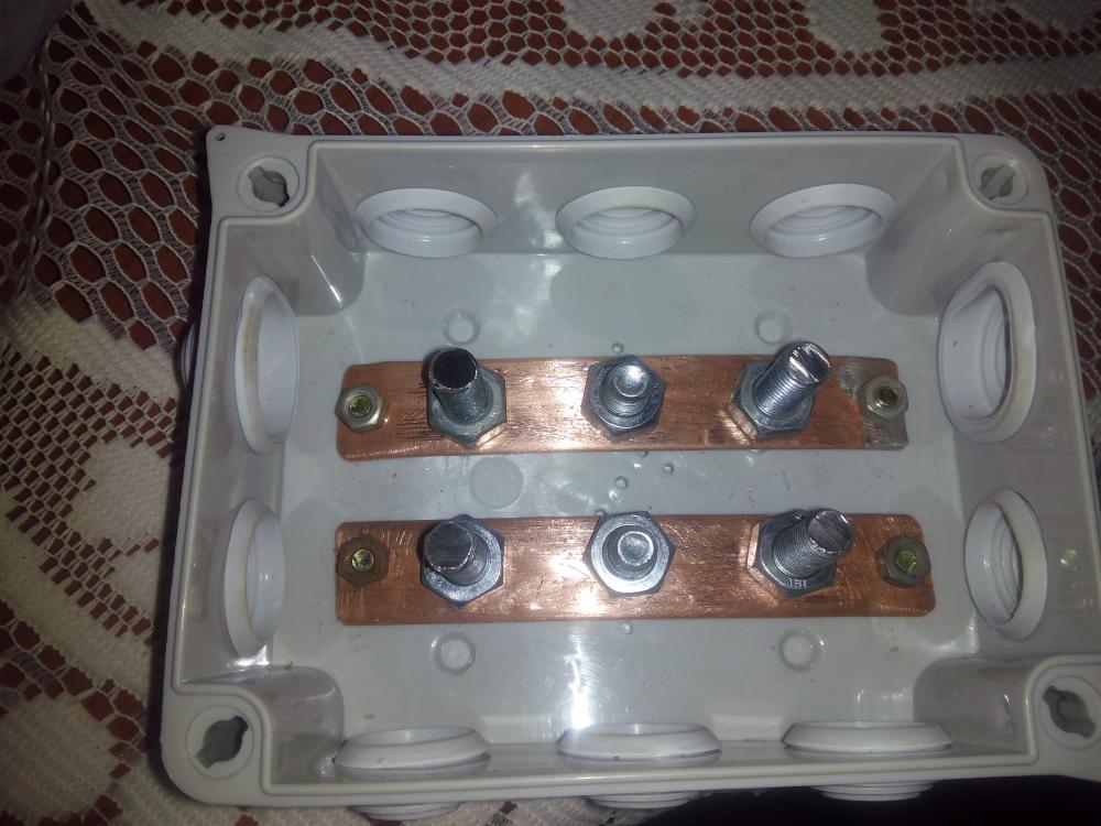

    El compañero mjrosg ha publicado un brico maravilloso, donde tambien salen fotos con cajas de conexión y empalmes
    pincha aquí

    Predeterminado Re: Gestionar 2 reguladores de carga de diferentes marcas
    Muchísimas gracias:
    ¿Sabéis dónde se pueden pillar esos "bloque de conexiones"?
    Uff..........esos bloques de conexiones vale cada uno más de 60€.......quizás lo haga en modo casero y coja un poco de pletina de cobre y junte los terminales. O un tubo de cobre aplanado a martillazos.......xDD
    Cita Iniciado por Francesc Vilches Ver mensaje
    Es una solución BBB (buena, bonita, barata) ...
    Espero no decir una burrada, pero, ¿Sabéis que distáncia mínima hay que dejar entre pletinas?
    No hay problema. Basta la misma distancia que entre los bornes pos y neg del regulador.

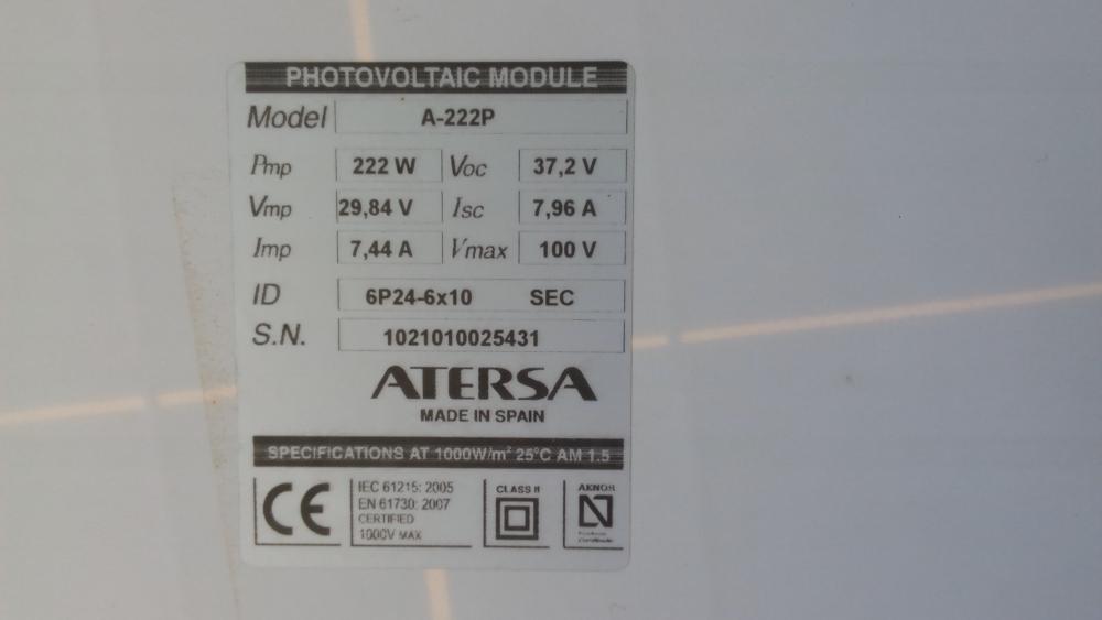

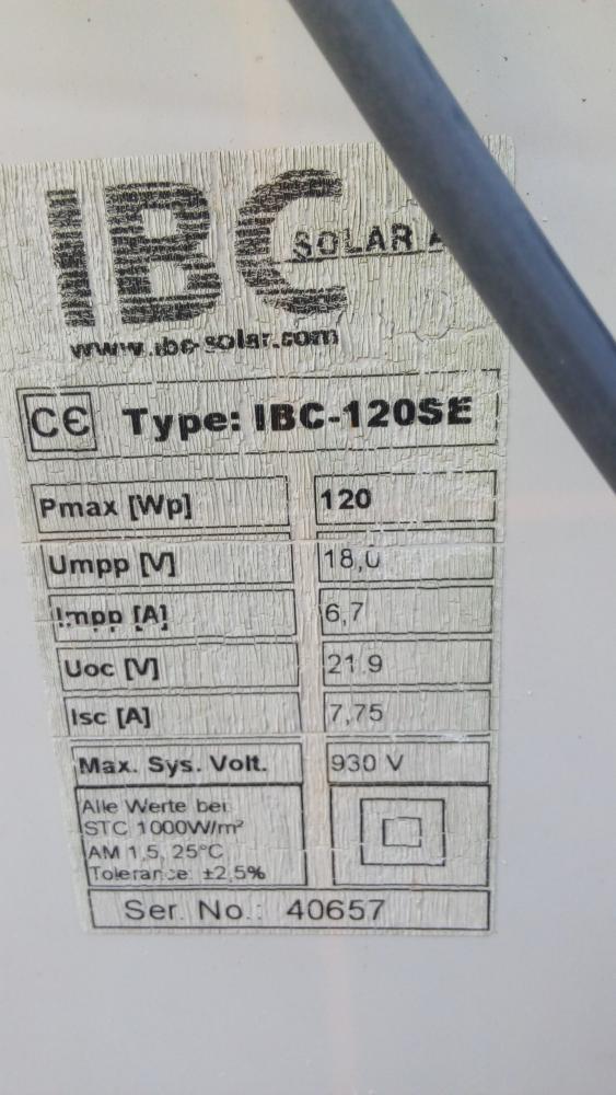

    Muchas gracias por la pronta respuesta, primero de todo comentarte que va a 24v, las placas son las siguientes:
    Potencia Nominal -0, +5W (Pmax). 285W.
    Tensión Máxima Pico (Vmp). 30.27V.
    Intensidad Máxima Pico (Imp). 9,41A.
    Tensión Circuito Abierto (Voc). 36,56V.
    Intensidad de Cortocircuito (Isc). 9,68A.
    Dimensiones (mm). 1640 x 990 x 41
    de estas fan a ir dos unidades
    De estas van dos unidades
    Y de estas van 8
    Y tampoco se si montar las de 185w en serie entre ella y luego en paralelo con las demás?
    También he oído hablar de montarlo todo en serie, ando un poco perdido en el tema del tipo de conexión de los paneles.
    - Las placas de 285Wp son de 60 células (Ump=30.3V, Imp=9.4A)
    - Las placas de 222Wp son de 60 células (Ump=29.8V, Imp=7.4A)
    - Las placas de 120Wp son de 36 células (Ump=18.0V, Imp=6.7A)
    Te recomiendo 4 strings (o ramales), que conectas en paralelo al Outback FM80.
    - El primer string son las dos placas de 285W en serie: Ump=60.6V, Imp=9.4A
    - El segundo string son las dos placas de 222W en serie: Ump=59.6V, Imp=7.4A
    - El tercer string son 4 placas de 120W en serie: Ump=72.0V, Imp=6.7A
    - El cuarto string igual, 4 placas de 120W en serie: Ump=72.0V, Imp=6.7A
    Estos 4 strings en paralelo al FM80 dan 30.2A a 59.6V, que son 1800W - nada mal para los 1970Wp nominales que tienes.
    menorko Invitado
    Predeterminado Gestionar 2 reguladores de carga de diferentes marcas
    Hola tal vez te sirva mi sistema que no sé si es el adecuado pero a mí me va bien, un soporte de fusible estos gordos con dos polos roscados los separo con un platico duro y encinto la parte del menos con cinta negra el otro borne rojo dos cables gordos a la batería y allí centralizó los cables de entrada
    Cita Iniciado por menorko Ver mensaje
    ... un soporte de fusible estos gordos con dos polos roscados los separo con un platico duro y encinto la parte del menos con cinta negra el otro borne rojo dos cables gordos a la batería y allí centralizó los cables de entrada ...
    No lo veo claro. Una foto ayudaría mucho ...

    Bueno.........os presento el embarrado para juntar los bornes de los 2 reguladores. Todo hecho con materiales reciclados menos la caja.
    Gestionar 2 reguladores de carga de diferentes marcas-img_20160121_181654.jpg
    Pedazo de embarrado por 7€.
    Tubo de cobre prensado, lijado, y agujereado con tornilleria del 10. ¿Qué os parece?
    Me parece cojonudo y barato.
    Yo necesito algo así (un embarrado outback ya son 25 euros).
    Me parece perfecto. Así se hace! Enhorabuena.
    Ya sé que me habías preguntado acerca de la distancia entre los bornes pos y neg, y te había contestado que basta poca distancia.
    De todas formas, ya que tienes espacio en la caja, yo los hubiese montado más separados. Irá bien, tal como lo tienes, pero monta los cables del borne superior hacia arriba y los del otro borne hacia abajo, para que no estén muy juntos.
    Para la próxima caja de bornes que hagas, te recomiendo dejar más espacio ...
    Ah, si tienes la caja a la intemperie, no saques ningún cable por las salidas de arriba de la caja; entraría agua. Lo mejor es sacar los cables por abajo, o como máximo, por los laterales.
