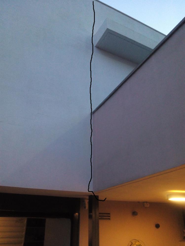

    O sea, sí que tendrás que bajar más cables al garaje, cosa que querías evitar.
    Cómo lo vas a hacer?
    Por el lateral de la vivienda, con un embellecedor de plástico blanco para disimular un poco..... :-(

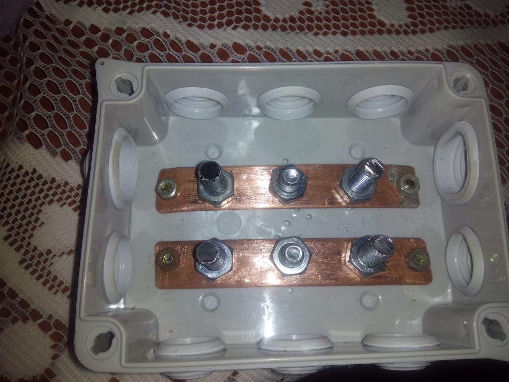

    Bueno.........os presento el embarrado para juntar los bornes de los 2 reguladores. Todo hecho con materiales reciclados menos la caja.
    Archivo adjunto 14068
    Pedazo de embarrado por 7€.
    Tubo de cobre prensado, lijado, y agujereado con tornilleria del 10. ¿Qué os parece?
    Que bien te ha quedado.
    ¿ tubo de cobre de fontanería ?
    Cita Iniciado por Francesc Vilches Ver mensaje

    Si esa fachada la pintas habitualmente, yo no pondría nada. En la siguiente pintada queda el cable blanco y se aprecia mucho menos que una canaleta

    Si, simple tubo de cobre de fontaneria pasado por el torno de prensado y lijado......El cobre es muy manejable. No ha costado a penas esfuerzo.
    Merci por el comentario de la fachada. A tener en cuenta ;-)
