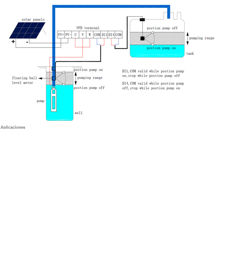

    Hola a todos, después de buscar y buscar... y no encontrar, paso a exponer el sistema que quiero montar y para el que no doy con la solución.
    En primer lugar, paso a dar información del aparatejo que quiero hacer funcionar y su ubicación:
    Se trata de una bomba de agua sumergible, de 1,5 Hp, 1100w, que se encuentra en un pozo sobre 112-115 metros de profundidad, el cableado interno (el que está dentro del pozo) es de 0,4 y el restante hasta el cuadro de mandos (situado a otros 100 metros) de 0,25. La manguera/tubo conectada es de 40 mm. y los 115 primeros metros van evidentemente en vertical, el resto hasta al lado del cuadro de mandos, tiene una inclinación de no más del 6-8%.
    En principio, ha estado funcionando con un generador prestado de 5000w y ha funcionado a la perfección, solo se notaba un pequeño acelerón al principio de la conexión.
    Por otro lado, el funcionamiento del pozo, no supera la media hora continua; habiendo probado ya con el generador, normalmente cuando pasan sobre 20 minutos, el sistema automático de la bomba corta el suministro por el nivel de agua (nivel insuficiente), habiendo extraído unos 1000 litros en ese tiempo, aunque si se quiere volver a extraer agua, pasados 30 minutos, podemos volver a repetir la operación.
    Dicha toda la parrafada, mi intención es (aviso que mis conocimientos son bastantes escasos) montar una pequeña instalación, que me permita el uso de este aparatejo, como digo sería no más de media hora al día en invierno (incluso habrá días que no se use) y en verano quizás una hora de uso completo, con sus respectivos arranques y paros.
    No se si con un par de baterías de coche (el presupuesto está ajustadísimo) para poder trabajar a 24v y reducir el amperaje del pico de arranque, su correspondiente regulador (tampoco se cual sería el amperaje correcto para este), un panel potente y un inversor de... 5000w? sería suficiente? o estoy totalmente equivocado?
    Disculpad la parrafada pero no tengo mejor forma de aclarar mis intenciones.
    Me interesaría saber como conocer el pico de arranque de la bomba, aunque no sabría como calcularlo. Por otro lado... no se si estaría dimensionando correctamente el sistema o si no me llegaría ni para hacer una descarga del pozo y me quedaré sin electricidad antes de empezar.
    La intención era adquirir un generador, pero si por poco más consigo hacer que funcione con energía limpia... sería lo ideal.
    Gabriel 2015 Invitado
    Predeterminado Re: INSTALACIÓN PARA BOMBA 1,5HP
    Yo creo que lo que necesitas es un variador solar. Con 8 placas de 250 w y un variador de 1.5 kw lo tendrías hecho. En Verano te podría llegar a funcionar 6 horas al día y en invierno 1,5 horas. No necesitas baterías y te sale más barato que un generador que tenga una eficiencia aceptable.
    Además el variador, cuando la potencia de las placas no es suficiente, hace que la bomba gire más despacio, adaptándose a la potencia producida por las placas.
    INSTALACIÓN PARA BOMBA 1,5HP-sin-titulo.gif Y mira, el esquema no puede ser más sencillo.

    Pues vamos a ver qué se puede hacer. Una placa potente puede ser de 300 w con una Voc de 44 V y VMP de 37 V. Para un inversor híbrido de 5 KVA necesitaríamos dos placas en serie. Esto lo bueno que tiene es que lo podrías aprovechar en un futuro como parte de la nueva instalación.
    Seguimos, tienes una bomba de 1.100w y como supongo que la tendrás casi en el centro de la tierra y no puedes ver la placa de características del motor, vamos a suponer que tiene un rendimiento eléctrico dicho motor de 0.75. Es decir, la potencia del inversor debe ser de, al menos, 1.1/0.75=1.33 KVA.
    Con el inversor de 5 Kw, vamos sobrados. Ahora las baterías; las de coche no valen para este propósito, a los pocos días se te degradarían. Calculamos unas nuevas. El rendimiento del inversor le tomamos de 0.9, por lo que en invierno necesitamos almacenar 1,33 kw/0.9*0.5 h= 0.738 kwh, por cada ciclo de media hora de riego. Vamos a suponer que se descargan un 25% al día con una autonomía de 2 días. Las baterías deberían almacenar 0.738 kwh*4, que es más o menos 3 kwh. Parece que con un par de baterías podría valerte, del tipo 12 V 250 Ah. Ocurre que se te descargarían con una velocidad muy superior a la aconsejada, y se degradarían pronto. Es más económica la solución de bombeo directo y en lugar de 8 placas, con 6 podría valer también, ya que al tener variador, se podrían reducir los Hz de la bomba. Saludos.

    Opino igual... mejor variador. Lo hagas como lo hagas, las placas las necesitas, y es mucho más eficiente usar la energía que generan de forma directa, que transformarla para cargar las baterías (perdidas del 20%) para luego volverla a transformar para generar 220v (otro 15% de perdida).
    En un futuro podrás reaprovechar las placas para reconectarlas de la forma que necesites a la futura instalación. Y el varaiador también, ya que casi todos admiten entrada de 220v también.
    Otro punto importante que debes resolver es si la bomba es monofasica o trifásica, o una trifásica convertida a monofásica con el truco del condensador. Si tienes tiempo leete este hilo, integro para hablar de este tema:
    http://www.solarweb.net/forosolar/fo...a-hibrido.html
    Y ojo con los picos de arranque de las bombas que pueden ser muy fuertes.

    En ese caso, como bien se iba apuntando... gracias Gabriel de nuevo, la opción más viable sigue siendo la del variador.

    El tema del variador estropeandola no debería ser así. Puede ocurrir que en alguna bomba, si con el variador la haces funcionar a menos velocidad de la diseñada (consume mucho menos) durante muchas horas, puede no tener suficiente flujo de refrigeración (se refrigeran a base del agua que bombean).
    Pero si la bomba la haces funcionar al 100% de su velocidad (o un poquito menos, pero poco) no debería ser ningún problema.
    Los paneles para trabajar directos con variador mejor de menos potencia y más paneles seriados para elevar más el voltaje. Aunque dependerá del variador que uses y la cantitad total de agua al día que quieras sacar (por ej, puedes poner menos panel y que saque agua más despacio, y en vez de 1h este 2h o 3h sacando).
    Bueno, viendo los datos que nos aportas, se puede deducir que la cota a la que está el agua, cuando no funciona la bomba, es de -100 m y cuando la bomba funciona un tiempo, desciende hasta -105, momento en el que corta, dejando unos 6 0 7 m de agua por encima de la bomba para evitar el riesgo de cavitación. Tomamos, por tanto una altura manométrica de 105 m. Con un motor de 1.100 w, debería entregar unos 1.900 l/h. El punto de funcionamiento de tu instalación debería ser 105 m-1.900 l/h, punto en el que la potencia absorbida por la bomba coincide con la potencia máxima del motor, con un rendimiento mecánico del 48 %, es decir, de cada 100 w, 48 son para subir agua y 52 se van en turbulencias en el rodete. En ese punto, el rendimiento eléctrico del motor es del 68%, por lo que necesitas alimentar al motor con una potencia de 1,1/0,68=1.617 VA.
    Te he hecho estas aproximaciones para ver si realmente funcionaría con 6 placas de 250 W y la verdad es que no. Hacen falta 8.
    En cuanto al tema del variador, si el motor de la bomba es monofásica, te recomiendo Placas+Inversor. Si es trifásico, te recomiendo Placas+Variador. El pico de arranque es elevado, ya que la contra-presión en el arranque es de unos 10 kg/cm2 y puedes tomarlo como 6 veces el nominal. En el caso del variador no tendrías problema y en el caso del inversor, con el de 5 KVA es suficiente. Si te decides por el variador, como mucho puedes bajarlo un par de Hz; ten en cuenta que la potencia absorbida por la bomba no es lineal con respecto a la velocidad de giro de la misma y la instalación está pensada a 50 Hz.

    De nada hombre! Lo único, recuerda que si pones variador no bajarlo de 48 Hz. En ese punto, la bomba absorbería 970 w, teniendo el motor casí las mismas revoluciones de giro, por lo que comenzarían los problemas de refrigeración que te dice Jiro.
