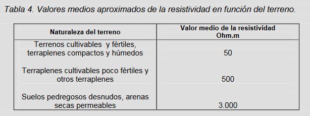

    Dos preguntas rápidas...a que distancia hay que separar la pica de los paneles de la pica de 230v? Y otra cosa....el cable desnudo de 35mm que va a la pica...imagino que tiene que ir enterrado en na tierra tal cual, osea, sin ningun tipo de tubo, no?
  12. #37
    2j_
    2j_ está desconectado Forero
    mar 2016
    Madrid-Almería
    449
    Predeterminado Re: Tomas de tierra
    La distancia para considerar tomas de tierra independientes depende de la resistividad del terreno y de la tensión de trabajo. Para una resistivida media te valen 15 metros. En la ITC-BT 18 lo tienes desarrollado. Mira en la tabla qué tipo de terreno tienes.
    Recuerda que la profundidad mínima de la parte superior de las picas es de 0,5 metros o 0,8 metros si hay heladas en esa zona. El cable enterrado y desnudo sin tubo.

    Cita Iniciado por 2j_ Ver mensaje
Nombre: resistivida del terreno.JPG
Visitas: 236
Tamaño: 36,3 KB
    Pues yo siempre las he visto casi a ras de suelo

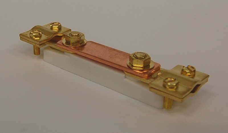

  18. #43
    murcia
    4.423
    A ver: todo lo que esta dentro de la tiera, mejor quitarle el aislante, (este cable sirve tambien para bajar la resistencia de esta tierra).
    Si tienes cable de 25mm aislado, con una navaja, y algo de tiempo, le das provecho.(es de cobre? no).
    10 metros es distancia suficiente.
    - De todos modos, las tierras estan diferentes, pero hay que interconectarlas (equipotenciarlas), justo encima del dispositivo de corte de tierra.
    - este dispositivo se vende hecho, pero tambien puede servir una "barilla" de cobre, o un tube de cobre aplastado, con 2 tornillos bronze o inox.
    costara mas tiempo (el dia...) que se quiere medir la tierra, nada mas.
    Un modelo "sencillo" de la que se vende.
    No hace falta ser ingeniero, para fabricar un modelo casero, con una pletina de cobre, y 2 tornillos.
    Última edición por briko; 14/05/2016 a las 23:06

  20. #45
    murcia
    4.423
    Justo encima del seccionador de la primera tierra, tiene que tener un cable aislado que va de un seccionador de tierra hasta el seccionador de tierra de la otra tierra (siempre encima tambien). Tu cable de 25 por ejemplo.
    Y....muchas instalaciones (electricas), no tienen seccionador de tierra.

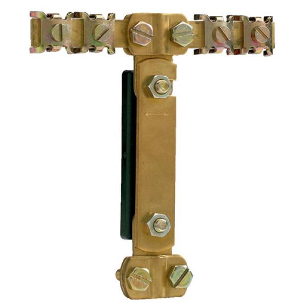

    Este modelo es para interconectar tierras
    Si cae un rayo, con o sin tierra, se fundira tu instalacion y la de los vecinos, tambien.
    Se quemara el cable de 25, de 35, y todo lo que le pongas.
