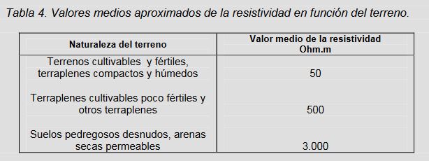

Dos preguntas rápidas...a que distancia hay que separar la pica de los paneles de la pica de 230v? Y otra cosa....el cable desnudo de 35mm que va a la pica...imagino que tiene que ir enterrado en na tierra tal cual, osea, sin ningun tipo de tubo, no?
La distancia para considerar tomas de tierra independientes depende de la resistividad del terreno y de la tensión de trabajo. Para una resistivida media te valen 15 metros. En la ITC-BT 18 lo tienes desarrollado. Mira en la tabla qué tipo de terreno tienes.
Archivo adjunto 14608
Recuerda que la profundidad mínima de la parte superior de las picas es de 0,5 metros o 0,8 metros si hay heladas en esa zona. El cable enterrado y desnudo sin tubo.

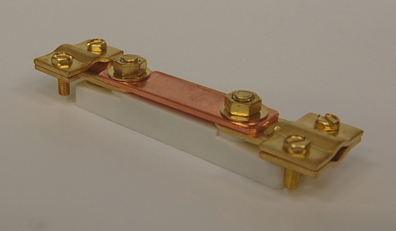

- De todos modos, las tierras estan diferentes, pero hay que interconectarlas (equipotenciarlas), justo encima del dispositivo de corte de tierra.
- este dispositivo se vende hecho, pero tambien puede servir una "barilla" de cobre, o un tube de cobre aplastado, con 2 tornillos bronze o inox.
costara mas tiempo (el dia...) que se quiere medir la tierra, nada mas.
Archivo adjunto 14685
Un modelo "sencillo" de la que se vende.
No hace falta ser ingeniero, para fabricar un modelo casero, con una pletina de cobre, y 2 tornillos.

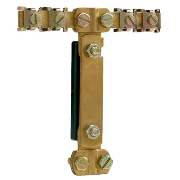

Justo encima del seccionador de la primera tierra, tiene que tener un cable aislado que va de un seccionador de tierra hasta el seccionador de tierra de la otra tierra (siempre encima tambien). Tu cable de 25 por ejemplo.
Y....muchas instalaciones (electricas), no tienen seccionador de tierra.
Archivo adjunto 14686
Este modelo es para interconectar tierras
