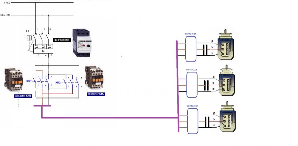

    Sería muy sencillo si los motores sólo girasen en un sentido. Habría que añadir un condensador por cada línea como dices, y que se pudiera conmutar a una fase u otra, RS o RT. Lo malo es que la línea que alimenta los motores es la misma, y da corriente a cada motor con un contactor que está en la torre y un condensador para toda la línea no puedo poner, por que puede funcionar un motor, o dos a la vez...tendría que dejar el contactor que tiene ahora y poner otro aguas abajo NA/NC para conmutar el condensador...tiene miga, tiene miga

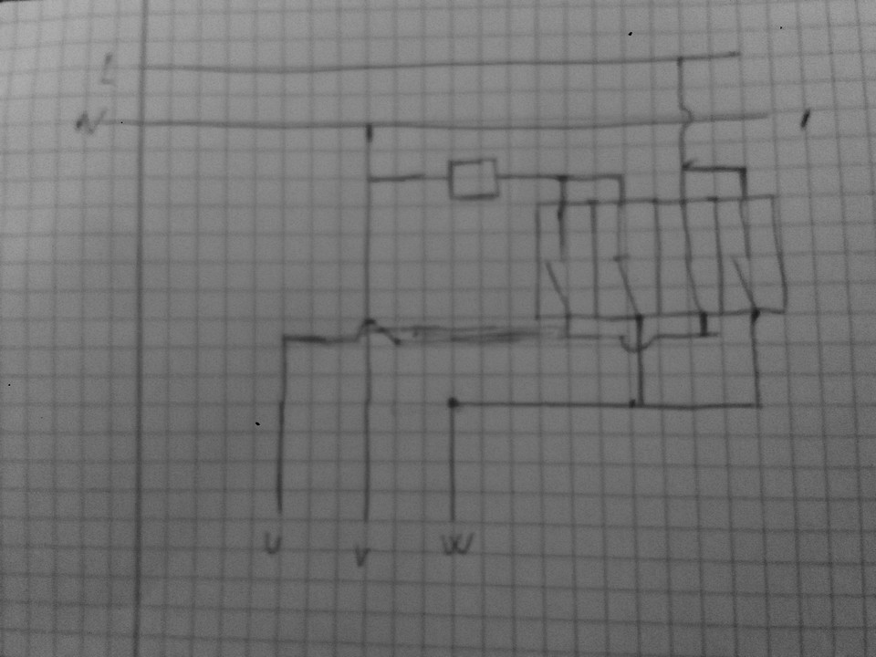

    Si lo he entendido bien, se pude hacer instalando un condensador adecuado a cada motor. Después, en el cuadro de control, el(los) contactores que hacen cambiar el sentido de giro, cablearlos para que por la linea que llega al pivot, salga:
    - En un sentido de giro, fase-fase-neutro.
    - En el otro sentido, fase-neutro-neutro.
    El cable del centro (lo que ahora es la fase S), sería el único que conmutase entre fase o neutro, lo otros 2 no cambian. Lo que ahora es fase R, siempre sería la fase de la monofásica. Y lo que ahora es la fase T, siempre sería neutro. Y ese cable central es el que llegaría al condensador de cada motor (a través del contactor).
    No se si me explico. Si quieres te hago un esquema.

    Yo creo que si hago eso, el motor siempre giraría en el mismo sentido. Me parece que tengo que conmutar el condensador en las bornas del motor, no?
    Generar trifásica de 2 KVA con solar FV aislada.-1914305_1516146985346226_5751172985115544232_n.jpg La línea LN viene del contactor que ya está instalado.

    La solución de los condensadores sirve casi seguro, es lo más barato. Se cablea antes de los contactores que hacen la inversión de giro no hay ningún problema, más que una pequeña pérdida de potencia.

    Predeterminado Re: Generar trifásica de 2 KVA con solar FV aislada.
    Más o menos sería esto.
