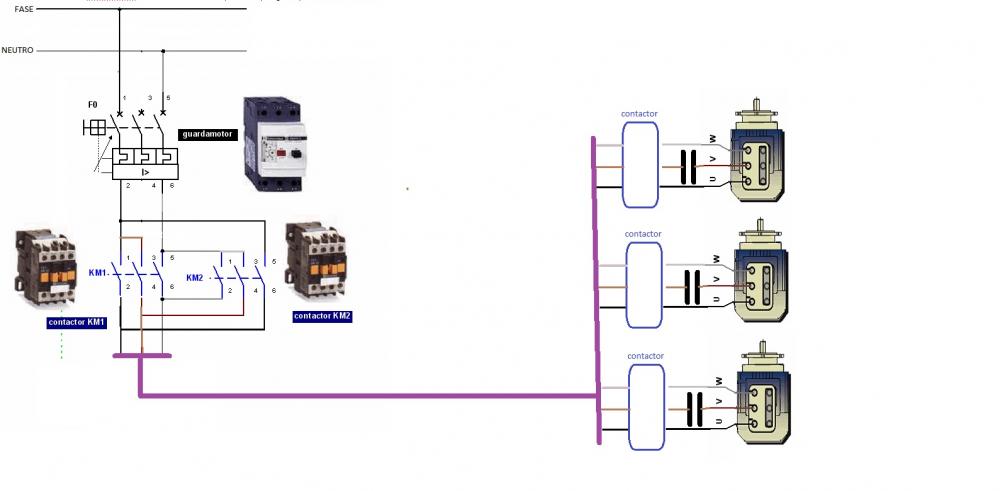

    Me gusta el esquema que has hecho.
    Dos preguntas:
    1. No sería más sencillo usar un solo contactor 1NO 1NC, en vez de los dos contactores MK1 y MK2 que has puesto?
    Los dos cables exteriores se conectarían fijos (fase y neutro) y el contactor NO NC conmutaría el cable central entre fase y neutro.
    2. Si entiendo bien, según el esquema los tres motores girarían o en un sentido o en el otro, todos igual. No sé si Gabriel 2015 necesita que cada motor pueda girar en su sentido individual?
    Sí, sería más sencillo.
    Lo puse así para aprovechar la instalación típica que se suele utilizar en este tipo de conmutaciones, para que los cambios a hacer fuesen mínimos.
    Es lo que yo entiendo. Todo el pívot (motores) se mueve en una dirección o en otra.

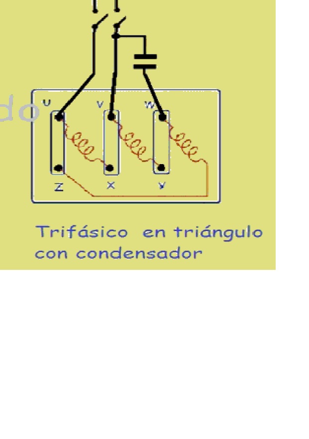

    Generar trifásica de 2 KVA con solar FV aislada.-motor.jpg Esta es la típica conexión de condensador para motor trifásico. Si conmutamos L y N el sentido de giro sigue siendo el mismo, no? Cambia el sentido de giro colocando el condensador entre U y V y llevando la fase que iba antes a U a W, no?

Nombre: motor.jpg
Visitas: 244
Tamaño: 59,4 KB
ID: 13979 Esta es la típica conexión de condensador para motor trifásico. Si conmutamos L y N el sentido de giro sigue siendo el mismo, no?
    Correcto. Pero en el esquema que te he puesto NO CAMBIA L y N, lo que cambia es la conexión del condensador, a L o a N.

    Con el esquema tuyo me ahorraría tres contactores, pero tengo una duda. Según veo en tu esquema, la fase U del motor siempre se alimenta a través del condensador. No se desfasaría siempre en ese sentido, independientemente de la secuencia FFN o FNN?
    No lo dudes...cambia el sentido de giro...seguro, comprobado en multitud de veces.
    Indudablemente, el par de arranque y la potencia disminuye, pero es una solución que se ha utilizado y se seguirá utilizando.
    En tu caso, al tener una reductora, pienso que la potencia proporcionada será más que suficiente. Todo es probar.
