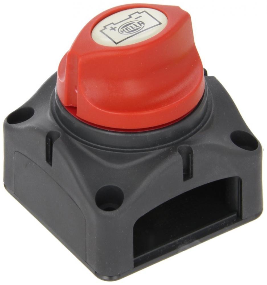

    ¿Mejor un seccionador de batería? He encontrado este navegando por el amazon....
    ¿Qué tenéis vosotros entre inversor-bateria y regulador-batería?
    Saludos,
    Francesc.

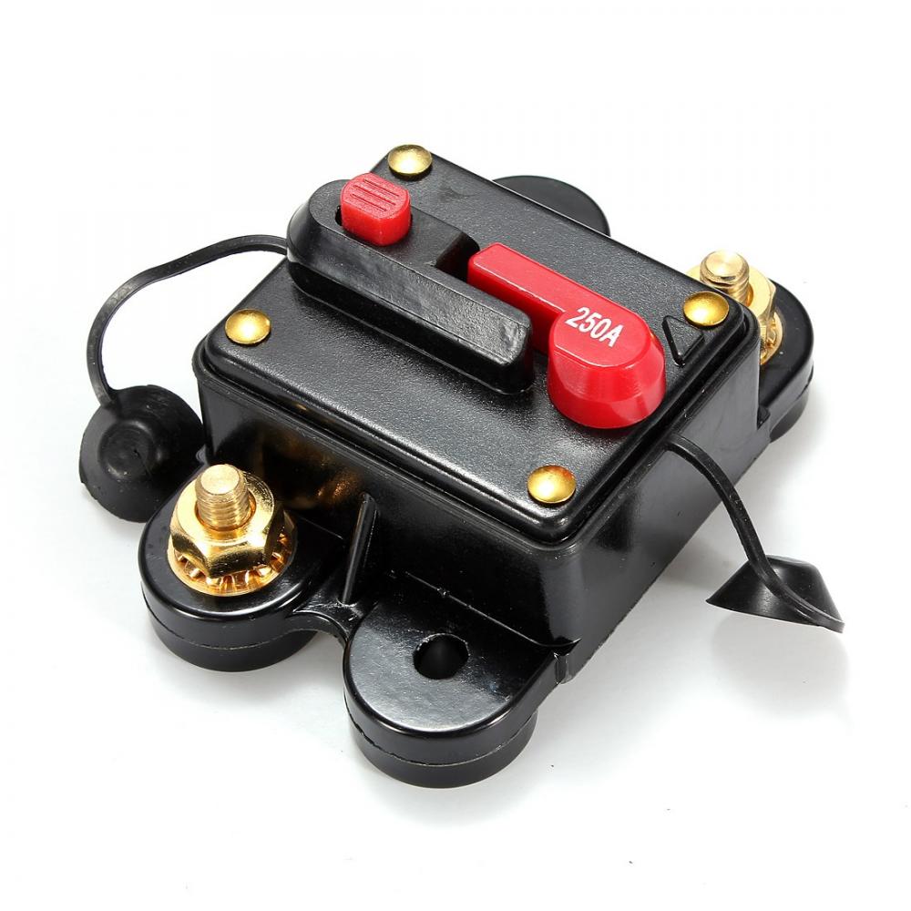

    vale, entre las baterias y el inversor colocas algo como esto

    Predeterminado Re: ¿Qué uso para aislar el regulador y el inversor?
    este ultimo que te han aconsejado valer por supuesto vale , yo lo tuve, 'pero' no es de fiar, se disparaba a la mitad de su ratio (cuando estaba calentito), probé un par con el mismo resultado.
    Lo que tengo ahora es lo que te aconseje en el otro hilo, un chino barato pero que funciona (tu decides), y añades en serie con la batería un fusible como el que has indicado en tu primer post para mayor seguridad (y así evitar imprevistos) que serviría para proteger las baterías tanto del inversor como del regulador y para con/des usar los magneto térmicos de DC que no os parecen muy fiables. Lo que te sugiero creo que es fiable y económico, ahora que si puedes , mayor seguridad con los 'no chinos'.
    Mjrosg en su post #38 hace una sugerencia muy buena:
    El elemento “anti cacharreo” es un magnetotérmico de continua bipolar de 100A 125V, nada del otro mundo, pero que evita que se muera nuestro regulador, cosa que los fusibles si permitían, vamos, que hemos cambiado los fusibles a la batería por el magnetotérmico de continua.
    La explicación es sencilla, cuando el magnetotérmico corta, el regulador se queda aislado de las baterías y del campo solar.
Nombre: 250A-Car-font-b-Marine-b-font-Boat-Bike-Stereo-Audio-Inline-font-b-Circuit-b.jpg
Visitas: 545
Tamaño: 89,0 KB
    Sobre este tipo de Circuit Breaker lo que veo es que son todos de 12v-24v. ¿Alguien sabe si funcionarían a 48v?
    jmargaix, ¿podría ser ese el motivo por el que te saltaba antes de tiempo el que tuviste? (hacerlo funcionar a 48v en vez de 24v, por lo que con la mitad de amperios estaría pasando la misma energía)
    Cita Iniciado por mmonge Ver mensaje
    No montéis estos circuit breakers! No funcionan a 48V! Y parece que tampoco a 12V o a 24V.
    Podéis leerlo todo en este hilo: pinchar aquí
    Aclarado... una mierda
