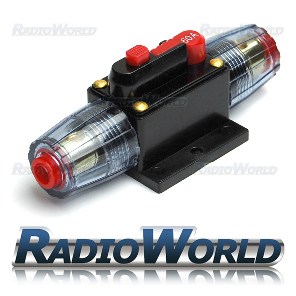

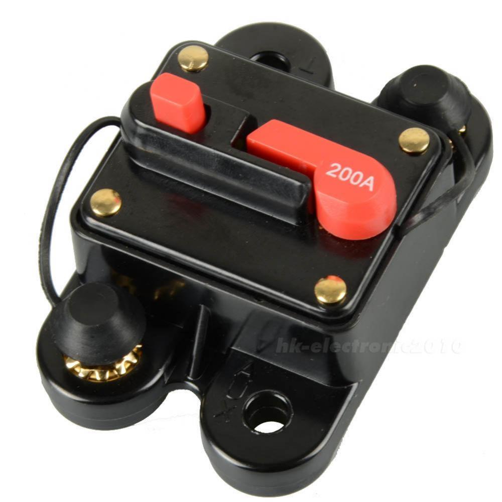

    A ver si alguien puede explicarme lo que pregunto en el título del hilo.
    Se trata de los conocidos breakers / interruptores chinos de CC (ver imágenes adjuntas).
    Estos me parecían muy interesantes para mi instalación de 48V. Sabía muy bien que están certificados solo para 12V y 24V DC, pero me pensaba que igual funcionarían con 48V DC.
    Había instalado uno de 200A entre inversor y batería, donde no fluyen más de 120A y dos de 60A en paralelo entre batería y regulador, donde la intensidad máxima es de 80A.
    Pues el de 200A se me fundió a los pocos dias y al sustituirlo por otro igual, lo mismo otra vez. Los de 60A empezaron a saltar a intensidades de unos 20A al cabo de unas semanas.
    He aprendido la lección y los he sustituido por magnetotérmicos AC, respetando todos los trucos que se encuentran en este maravilloso foro. Parece que estos magnetos hacen su trabajo.
    Quisiera entender por qué se han roto estos breaker? Qué es lo que pasa a 48V DC y no pasa a 24V DC?
    No creo que sea el arco eléctrico que se forma al interrumpir el circuito y que quema los contactos, porque se han roto en plena función, con el circuíto cerrado, sin haber saltado ninguna vez.
    He abierto uno de 200A y tenía los contactos en perfecto estado, pero se había fundido una palanca de plástico que está en contacto con el bímetal. Esto suena a sobrecalientamiento. Pero si el bímetal debería abrir el circuito al calentarse, sin llegar a temperaturas tan altas?
    Encantado si alguien me explicara lo que ha pasado con estos breakers.

    Con los síntomas que has descrito, para mi está clarísimo y la respuesta es obvia:
    Si se hubiera destruido el contacto en si mismo, problema de arco eléctrico, mal diseño o tensión excesiva en contactos.
    Si se ha fundido la palanca que acciona el bimetal, es fallo de diseño ( tecnología y calidad 'xinorris' ), han utilizado un material plástico que no aguanta la temperatura que debe alcanzar el bimetal para 'accionar' la apertura.
    ¿ Te acuerdas del tema del famoso SSR de 80A que se fundía ? Pues idem....
    Adicionalmente, se podrían haber pegado los contactos y el bimetal ha estado calentándose de más, pero esto sólo hubiera ocurrido si la corriente hubiera sobrepasado la nominal, cosa que parece ser que no ha sido ...

    Suena bien, briko, pero no es correcto. Ya te lo ha dicho oxid.
    El interruptor no "ve" los 48V de la batería, sólo ve la tensión que se pierde debido a su resistencia.
    Es cierto, que la potencia disipada (en calor) es P = I x U. Pero esta tensión U no es la de la batería, es la disipada por la resistencia interna U = I x R. Con esto, el calor disipado es P = I² x R. Depende solo del cuadrado de la intensidad que fluye por el interruptor (y de su resistencia) y es independiente de la tensión de la batería.
    Muchas gracias por todas vuestras respuestas. A base de ellas y pensando sobre el tema me he hecho la siguiente idea:
    Estos interruptores no están pensados para sistema FV, si no para equipos audio de coche. Alli la intensidad es casi siempre baja, con solo pocos picos de intensidad alta. En estas condiciones supongo que funcionan los interruptores estos, tanto a 12V como a 24V y a 48V. El único problema a 48V podría ser el arco eléctrico al abrir, que podría quemar los contactos rápidamente, como ha dicho oxid.
    En un sistema FV tenemos intensidades altas, cerca de la nominal del interruptor, durante muchas horas. Como los interruptores son puramente resistivos y el calor disipado es función de la intensidad al cuadrado, se llegan a calentar y saltan o se funden. Todo esto mucho antes de llegar a su intensidad nominal y tanto a 12V como a 24V como a 48V.
    Consecuencia: Este tipo de interruptor no sirve para instalaciones FV! Para la FV hay que usar otro tipo de protección DC (interruptores parecidos a los conocidos magnetotérmicos AC), que existen y no son más caros, pero si aguantan intensidades altas contínuas.
