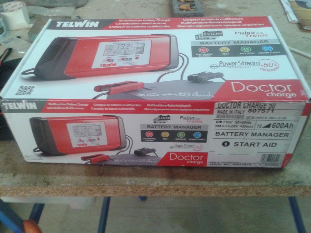

    Cita Iniciado por JAUSOLAR Ver mensaje
    Te recomiendo un aparatito muy completo, de máximo 50A. Míratelo, se llama TELWIN DOCTOR50. Ojo, es para lo que es, pero va muy bien.
Nombre: 20141104_124951.jpg
Visitas: 278
Tamaño: 84,5 KB
    Este aparato me valdría para cargar unas 6 horas unas baterías opzs?

    Yo he ecualizado vasos opzs de 900Ah en c-100 con él. Según como sean tus opzs de grandes, si tienes 6 o 12. ¿Cuántas y de cuánto son?
    tonielfilas está desconectado Forero
    dic 2015
    zaragoza
    145
    Predeterminado Re: Cargador
    12 de 912 en c120
    JAUSOLAR está desconectado Forero Junior
    dic 2015
    GRANADA
    16
    Te las carga con un máximo de 25A en 24V, eso sí. Para hacerles carga de ecualización con este aparatito lo óptimo sería ponerlas de 3 en 3, o sea, a 6V y las pones berreando. Lo puedes hacer también a 12V, pero le cuesta mucho. Pero vamos, que así a 24V, cargarlas las carga.

    El inversor lo tengo,he estado llamando a una empresa y no me saben decir si el telwin vale para 24v opzs y donde se coloca el selector
    dic 2015
    zaragoza
    145
    Buenas,una cosa con el doctor 50,para las baterías estacionarias donde pones el selector de tipo de batería? ?

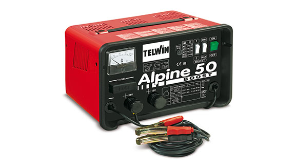

    Hola refloto el hilo para a ver si me podéis ayudar con un cargador que tengo desde hace 5 años marca Telwin Alpine 50. lo he usado en plomo abierto y me tengo que cambiar las baterías y he pensado en agm o estacionarias, y no se si este cargador me seguirá sirviendo para cargarlas. La instalación es en una granja y la verdad que uso las placas y baterías a 12v muy poco solo para mantener unas 10 baterías de los motores de las ventanas que son de12 v. y 5 ah. y cuando tengo que medicar que suele ser unas 2 veces durante 5 días seguidos unas 4 o 5 veces al año, el medicador es a 12v consumo 1.7a y el mezclador de medicamento le pongo un inversor de 300w de 12v a 220v. Tengo 2 baterías separadas de 12v y 230ah de las de camión. y como he comentado antes quisiera poner AGM o Estacionarias a 12v. Si son estacionarias pondría de unos 400ah en c120 y si son agm 2 baterias de 220/250 ah, ya qye el regulador pwm que tengo en el bluesolar victron de 2 salidas y 20a, y placas tengo 2 de 150w y con esto me carga bien, además uso un generador de 17kwa. para el agua y echar el pienso que a su vez también cargo la batería que mas uso tiene. Perdonar por el tocho. El cargador en cuestión es este, que no me acabo de aclarar si me sirve para agm o estacionarias. -- ALPINE 50 BOOST 230V 12-24V
    cód. 807548
    Cargador de baterías, para la carga de baterías a electrolito libre (WET) con tensión 12/24V, con protección contra sobrecargas y inversiones de polaridad.
    Equipado con selector de carga normal, rápida (BOOST) y amperímetro. --

    Hola Josemabo.
    A mi enteder, creo que puedes cargar perfectamente baterias AGM con ese ALPINE 50 BOOST 230V 12-24V, que ya tienes.
    Porque, AGM son las siglas de Absorbent Glass Mat. En estas baterías, el electrólito se absorbe por capilaridad en una estera en fibra de vidrio situada entre las placas. El electrolito no es liquido
    Por eso, son baterías selladas, por lo que no vierten su contenido. No necesitan mantenimiento (rellenar con agua destilada). Regulan su presión interna mediante válvulas. Son a prueba de derrames, he incluso se pueden instalar tumbadas.
    Tengo 4 AGM de 12V 12Ah, que cargo con regularidad con un cargador estandar de baterias.
    Peroooo !! por otra parte esa comodidad que nos da el que sean libres de mantenimiento, nos impide tener un control independiente de cada baso, que ayuda quieras que no a localizar aberias.
    Esto me recuerda (ya estoy como los abueletes XD XD ) a aquella confianza que nos querian dar con las primeras baterias de acido selladas y sin mantenimiento, en las que colocaban un densimetro pero en un solo vaso (con una pequeña lupa, que nos daba sensacion de ser una bombilla).
    Si "lucia", pensabamos que todo estaba correcto, cuando podria ser que ese unico vaso si que tubiera bien de densidad, y viceversa los de más bien y a ese solo faltaba rellenarlo.
    Una vez sembrada la duda, y como creo que bastante trabajo tendras en tu granja, si que podrias decantarte por esas AGM, y trabajo que te quitas.
    Aunque las nuevas de Acido plomo sin mantenimiento son más economicas, y a las malas (cuado tengas dudas o necesidad) aún puedes accceder a comprobar los vasos, bien haciendo palanca en la tapa, o como en muchas simplemente quitando la pegatina superior que esconde debajo los tapones de toda la vida.
    Salu2 !!

    Muchas gracias
