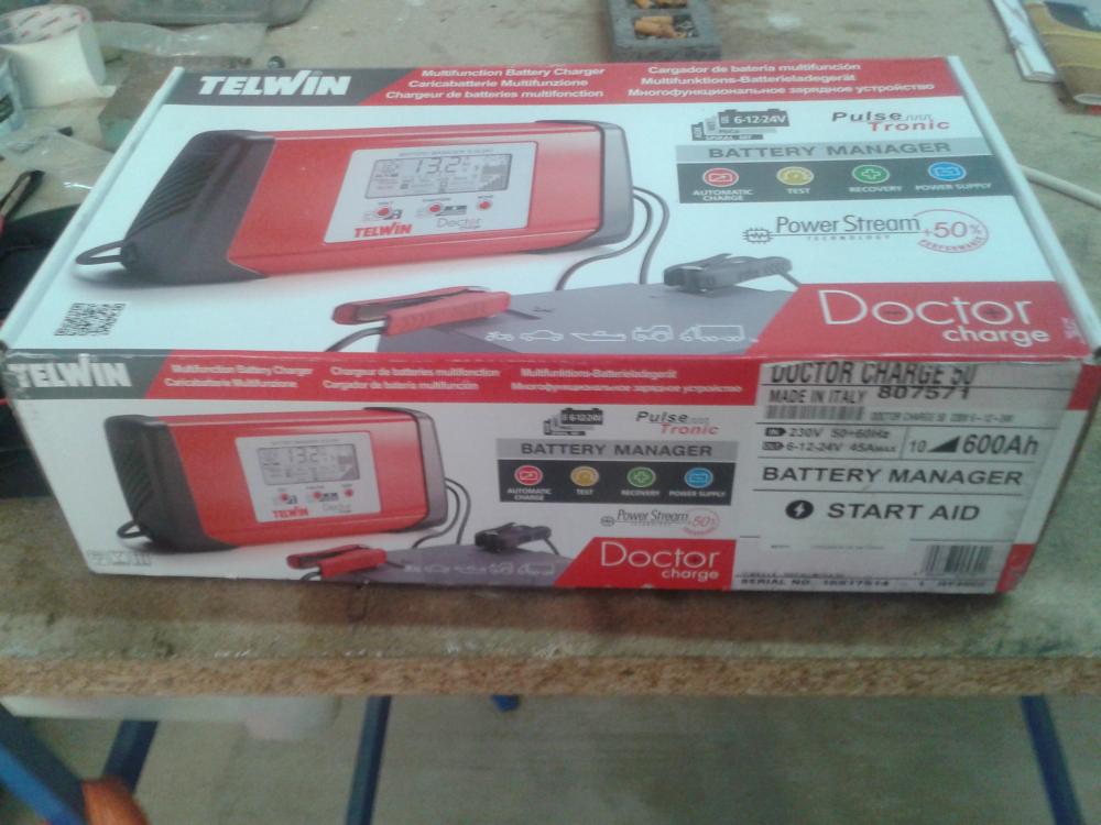

Tengo un grupo electrogeno de 2200w,quiero comprarme un cargador para las baterías estacionarias para 24v,no se de cuanto amperaje seria

Pera cargar las baterias, calcula el 10% de su capacidad en C10. Para el generador calcula un 50% de su capacidad máxima (en este caso 1100w que en amperios a 24v son unos 50A)
Depende de la capacidad de la batería. Que el cargador dé los amperios suficientes para cargar la batería en unas 10 horas.
Si, por ejemplo, tienes bateria de 24V / 400Ah, el cargador que sea de 40A.
40A a 30V (tensión de cargar) son 1200W. Tu generador de 2200W puede con 40A, pero no conviene que sean muchos más.
Si quieres invertir lo menos posible y encuentras un cargador barato con solo la mitad de potencia, tambien te sirve. Sólo que tardará el doble de tiempo para cargar la batería (20 horas).
Pero antes de comprar un cargador, comprueba si tu inversor no tiene cargador incorporado. Muchos inversores lo tienen.
Te recomiendo un aparatito muy completo, de máximo 50A. Míratelo, se llama TELWIN DOCTOR50. Ojo, es para lo que es, pero va muy bien.
Archivo adjunto 13898

son de 912ah,si lo uso pa cargar es xq llevaria 3 dias de niebla y por lomenos meterle unas 4 horas de grupo,tiene buena pinta pero un pelin caro,el inversor no tiene
Si sabeis de otro cargador mola,ese lohe visto por 280€ si hubiera otro q fuera solo 24v y 50a igual saldria mas barato,peroo busco y nada
Un cargador de 50A de 24V cuesta una pasta, uno que de 50A obviamente. También hay unos de 50A que cuestan bastante menos, pero que no dan 50A. Cuidado con eso.

Yo he ecualizado vasos opzs de 900Ah en c-100 con él. Según como sean tus opzs de grandes, si tienes 6 o 12. ¿Cuántas y de cuánto son?
12 de 912 en c120
Te las carga con un máximo de 25A en 24V, eso sí. Para hacerles carga de ecualización con este aparatito lo óptimo sería ponerlas de 3 en 3, o sea, a 6V y las pones berreando. Lo puedes hacer también a 12V, pero le cuesta mucho. Pero vamos, que así a 24V, cargarlas las carga.
Donde estoy hay bastantes días q hay niebla,entre semana no estoy solo findes y lo único en marcha es una nevera de 200kw,lo q no quiero es quedarme sin luz,X la noche,y tengo un cargador pero de 12v a 35a,ese lo podría usar o mal
Si tu equipo de 12 vasos es a 24V no te sirve el cargador. Si tienes la instalación a 12V, sí te sirve. De todas formas te digo que los cargadores como el que estamos hablando son de impulsos de alta frecuencia, con curvas de carga más complejas y completas que los normales, sobre todo para vasos estacionarios.
Ah! Perdona, ya he recordado que lo tienes a 24V. No te sirve el tuyo. Otra opción es un inversor-cargador, en fin, no sé. Yo estoy contento con el aparatillo, lo llevo siempre conmigo e incluso en las instalaciones de los clientes pues lo conecto a un minigenerador inverter de 1Kva (0,4 litros de "licor del moro" a la hora) y les recupero baterías. El aparato tiene un consumo máximo de 518W/h.
