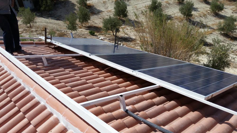

    Estas son las placas que tengo, photon de 180w y 24v

    Son celulas poly, (eso no tiene importancia).
    Pero parece que son de 60 celulas.(No se ve bien en la foto)
    Ya, entonces la pregunta, es que inversor y regulador tienes, marca y modelo, porque para estas placas, necesitas mppt.

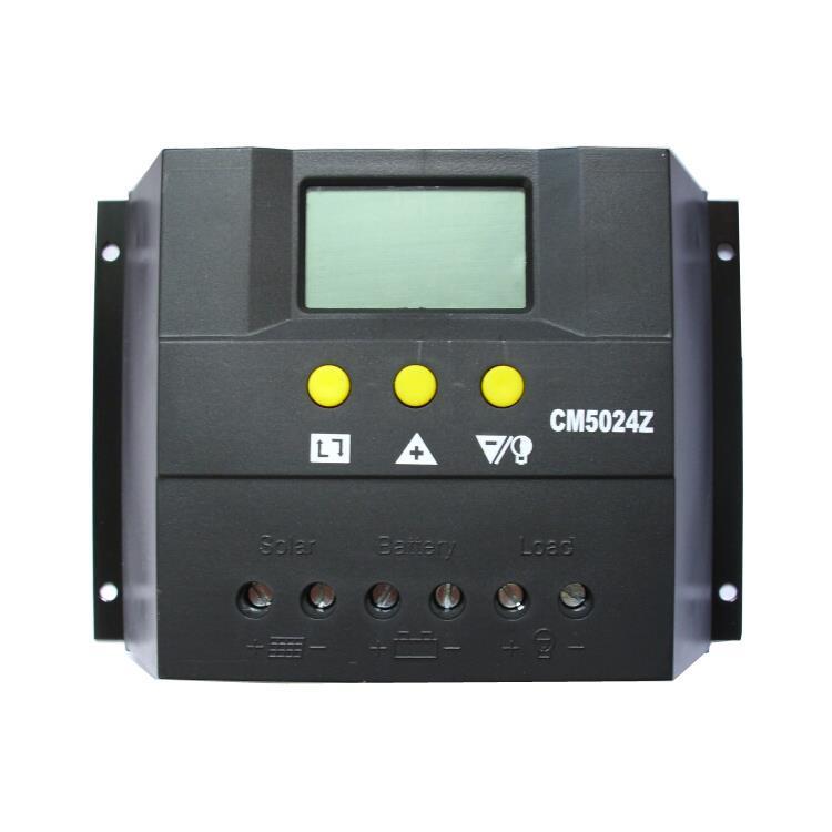

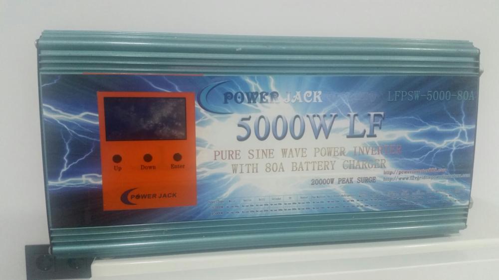

    Estos son los que tengo

    Ummmm hubiera empezado todo el rollo por estas fotos. Las placas parecen tener 60 celdas y el regulador es común. Si las tienes todas en paralelo como deberían ser seguramente tienes el mal de "que me pasa doctor ". (Historia y desventura clásica de este foro). Debes cambiar esa configuración ya ! Y el regulador tambien. Nunca iba a andar ese sistema así ! No leíste ese hilo seguramente.

    Que cosa más rara, panel de 60 células y tan sólo 180 Wp (a lo mejor son células de 5" en vez de 6").
    Lo que tienes que hacer es poner los módulos en series de dos y cambiar el regulador por un MPPT adecuado (nada de los chinorris baratitos que te van a estropear la batería por falta de programas de carga adecuados; al final lo barato sale caro).
    El sistema es de 24 V, ¿no? Si eso te va a hacer falta un regulador MPPT de 30 A, mejor de 40 A para poder conectar otra serie más en un futuro. Para 24 V están los nuevos MPPT Outback de 30 A y 40 A que son relativamente económicos (Outback FM30 y Outback FM40); si fuera de 48 V el sistema, podrías poner un Midnite KID, sale más caro pero da para 1800 Wp de panel a 48 V y tiene pantalla.
