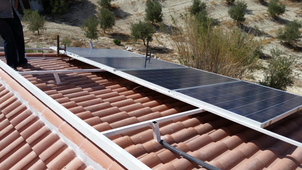

Las placas que tienes (180w) son de 72 celulas mono.
OJO, las de 230w son de 60 celulas (pienso).
Si quieres seguir con la instalacion, como esta, mejor que no, (o, comprando un regulador mppt verdadero entonces si).
Estas son las placas que tengo, photon de 180w y 24v
Archivo adjunto 13903
Son celulas poly, (eso no tiene importancia).
Pero parece que son de 60 celulas.(No se ve bien en la foto)

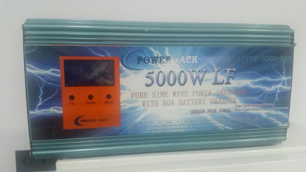

Ya, entonces la pregunta, es que inversor y regulador tienes, marca y modelo, porque para estas placas, necesitas mppt.
Estos son los que tengo
Archivo adjunto 13904
Archivo adjunto 13905
Ummmm hubiera empezado todo el rollo por estas fotos. Las placas parecen tener 60 celdas y el regulador es común. Si las tienes todas en paralelo como deberían ser seguramente tienes el mal de "que me pasa doctor ". (Historia y desventura clásica de este foro). Debes cambiar esa configuración ya ! Y el regulador tambien. Nunca iba a andar ese sistema así ! No leíste ese hilo seguramente.
Pero cambiarlas como?
Que cosa más rara, panel de 60 células y tan sólo 180 Wp (a lo mejor son células de 5" en vez de 6").
Lo que tienes que hacer es poner los módulos en series de dos y cambiar el regulador por un MPPT adecuado (nada de los chinorris baratitos que te van a estropear la batería por falta de programas de carga adecuados; al final lo barato sale caro).
El sistema es de 24 V, ¿no? Si eso te va a hacer falta un regulador MPPT de 30 A, mejor de 40 A para poder conectar otra serie más en un futuro. Para 24 V están los nuevos MPPT Outback de 30 A y 40 A que son relativamente económicos (Outback FM30 y Outback FM40); si fuera de 48 V el sistema, podrías poner un Midnite KID, sale más caro pero da para 1800 Wp de panel a 48 V y tiene pantalla.
Entonces el problema puede estar en el regulador?
Lo que te sucede es que las placas con 60 celdas no son aptas para cargar baterías de 24v. Piensa en esto: las placas de 150w o menos tienen 36 cuadraditos o celdas en serie normalmente y son aptas para cargar baterías de 12 v con regulador normal y simple.
Cuando vas a 24 lo lógico seria poner 2 paneles en serie conformando 72 celdas.
Eso es para cargar baterías.
Cuando a ti te vendieron esos paneles deberían haberte dicho que eran pata micro inversores de inyección a red de 220v que trabajan sin baterías y NO para cargar baterías de 24.
Te faltan 12 celdas por panel !! Esas celdas son para lograr el voltaje necesario para cargar las baterías de 24.
El atajo ahora que las tienes es ponerlas en series de a 2 y con un regulador mppt verdadero (ojo!! Hay falsos baratos!!) lograr que se carguen realmente esas baterías que han estado mal de entrada.

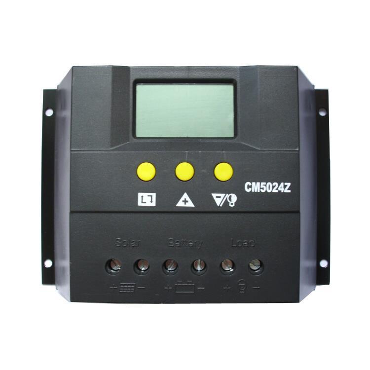

Y alguno con pantalla? Mi padre es mayor y eso de conectar el ordenador al regulador, va a ser que no
Efectivamente, no me había fijado, pero son iguales que los Tracer BN y como Tracer se venden más baratos, así que no hace falta comprar Outback en este caso. Outback ya no es lo que era, antes estaban orgullosos de fabricarlo todo en EEUU, hoy en día fabrican también en la India, China y a saber donde más.
Eso sí, los Tracer son los chinos de mejor reputación y funcionan, por eso Outback les ha encargado la fabricación (no sé si en cuanto a programación cambia algo, ya que los Tracer nunca los he trabajado). También dejando claro que hay mucha diferencia de un Tracer a un Wellsee o similares que se venden por ebay, Alibaba etc. a pocos Euros.
En cuanto a los Fangpusun había leído en su día en un foro alemán de problemas (fueron los Steca PR copiados en su día). Se ve que, aunque a primera vista eran 100% iguales, pero los Fangpusun perdían brillo de pantalla a los pocos meses y fallaron por temas de soldaduras y no haber hecho buena unión de los MOSFET al disipador etc.
También está la pantalla remota para el Outback/Tracer; es barata, pero los de Outback la han quitado de momento, porque no les funcionó correctamente y tenían (tienen) que hacer alguna revisión supuestamente.
Pues tendré que estar pendiente a la pantalla por que hay mucha diferencia de los Outback al Rich Electric MPPT SS-80C.
