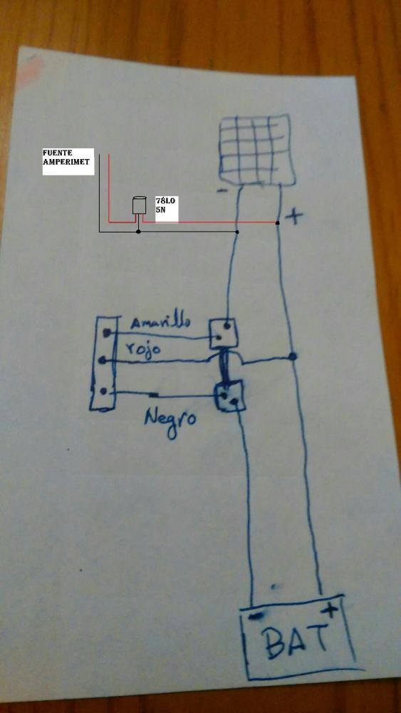

    ¿ Son correctas las conexiones de este esquema ? ( no incluyo fusibles y esas cosas, me refiero solo al amperimetro )

    La placa que has pintado simboliza un string, cierto? Pues el string no va conectado a la batería, va al regulador.
    El shunt está bien posicionado en el cable negativo del string al regulador.
    Pero la tensión de alimentación también la coges entre string y regulador, serán unos 100Vdc, supongo.
    El amperímetro acepta tensión de alimentación entre 6Vdc y 35Vdc, creo. Se quemaría a 100Vdc.
    Si es así, tienes que buscar otra fuente para alimentar a los amperímetros.
    Si tienes 8 amperímetros, podrías conectar 4 de ellos a una mitad de tus vasos (24Vdc) y los otro 4 a la otra mitad de vasos (24Vdc).

    Tienes razón, no he dibujado el regulador, pero cuento con él. En realidad antes de la batería va un concentrador de cables de los distintos grupos de placas y de ahí al regulador y antes de las placas y después del regulador van los distintos fusibles. El esquema solo lo hacía para las conexiones del amperímetro. Los cables de la alimentación del amperímetro no los he dibujado, por que eso lo tengo claro y no quería liar mas el esquema. LLevarán una alimentación aparte y aún estoy pensando si poner un interruptor a todo el cuadro, para que no esté las 24 horas encendido, ya que no es necesario.
    La tensión que cojo del positivo es porque es voltímetro/amperímetro y ese cable es el de medir la tensión que viene de las placas

    Los cables de la alimentación del amperímetro no los he dibujado ... LLevarán una alimentación aparte ...
    Vale. Entonces está bien.
    Parece estar bien. Pero los colores de los cables son diferentes para cada fabricante. Los he visto rojo/verde/azul y también verde/amarillo/azul. Tienes que consultar el esquema que te ha venido con el amperímetro.

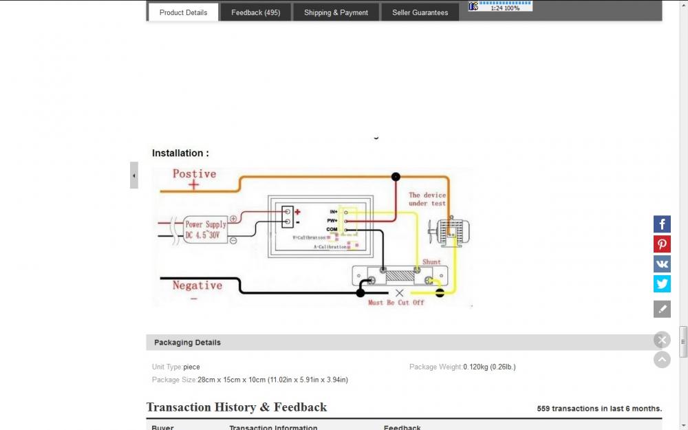

    No hay esquema. Solo dice esto
    Acerca de cableado:
    Línea roja fina: fuente de alimentación +
    Línea delgada negro: fuente de alimentación-
    Línea roja (espesor): PW +, que mide el terminal de entrada de voltaje positivo
    Línea amarilla (espesor): in +, entrada de corriente
    Negro línea gruesa: COM, de medida común
  17. #67
    murcia
    4.413
    Predeterminado Re: Consulta sobre amperimetro digital
    Y eso para olvidarse de una fuente.
    Algunos vienen con cable azul en lugar de amarillo, es igual.

    No entiendo de eso, pero ese que pones, la entrada max de V es de 30 y aquí pueden llegar mas de 100V
  19. #69
    El 75LO 5N es un regulador de tensión, pensado para reducir los 100Vdc a 25 Vdc, por ejemplo.
    Con esto no hay duda, supongo (alimentación: 3.5Vdc - 30Vdc).
    Me parece que el shunt se intercala en el cable negativo de placas, con los cables negro y rojo del amperímetro a los extremos del shunt y el cable amarillo del amperímetro al cable positivo de placas.
    Para estar seguro, deberías colgar el enlace en inglés, porque la traducción al castellano no la entiende ni su padre.

    About wiring:
    Red line thin: power supply+
    Black line thin: power supply -
    Red line (thick): PW+, measuring terminal voltage input positive
    Yellow line (thick): IN+, current input
    Black line thick: COM, common measuring
    http://www.aliexpress.com/item/200V-...031207679.html

    Ahora está claro:
    - El shunt se intercala en el cable negativo que va del string al regulador
    - el cable negro grueso (COM) va al extremo del shunt más cercano a la placas
    - el cable amarillo grueso (IN+) va al extremo del shunt más cercano al regulador
    - el cable rojo grueso (PW+) va al cable positivo del string al regulador
    Aqui tienes un esquema:
