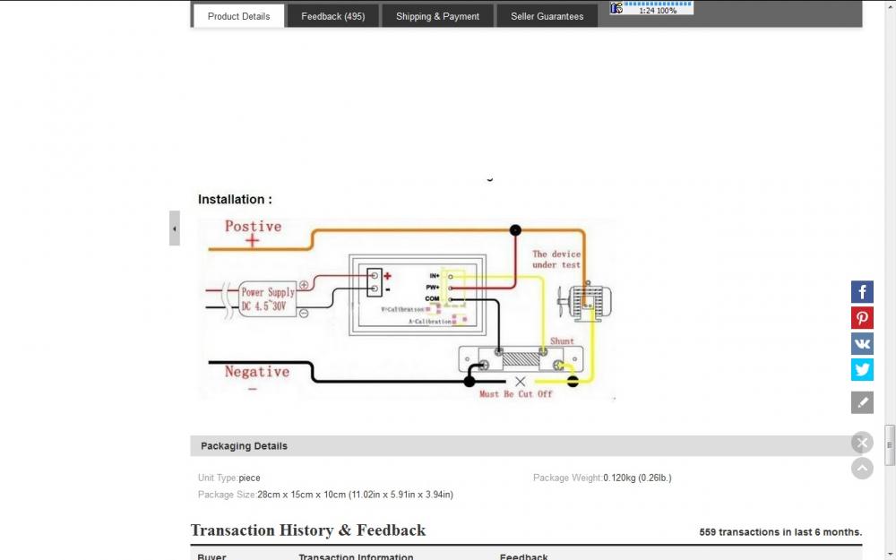

Una consulta a los expertos. El aparato viene con unos cables de una medida y grosor determinados. ¿ Puedo alargar, empalmar o cambiar el cable sin problemas o esto puede afectar al valor que mide ?
¿ Son correctas las conexiones de este esquema ? ( no incluyo fusibles y esas cosas, me refiero solo al amperimetro )
http://uploads.tapatalk-cdn.com/2016...3d2c6d3810.jpg
La placa que has pintado simboliza un string, cierto? Pues el string no va conectado a la batería, va al regulador.
El shunt está bien posicionado en el cable negativo del string al regulador.
Pero la tensión de alimentación también la coges entre string y regulador, serán unos 100Vdc, supongo.
El amperímetro acepta tensión de alimentación entre 6Vdc y 35Vdc, creo. Se quemaría a 100Vdc.
Si es así, tienes que buscar otra fuente para alimentar a los amperímetros.
Si tienes 8 amperímetros, podrías conectar 4 de ellos a una mitad de tus vasos (24Vdc) y los otro 4 a la otra mitad de vasos (24Vdc).
Tienes razón, no he dibujado el regulador, pero cuento con él. En realidad antes de la batería va un concentrador de cables de los distintos grupos de placas y de ahí al regulador y antes de las placas y después del regulador van los distintos fusibles. El esquema solo lo hacía para las conexiones del amperímetro. Los cables de la alimentación del amperímetro no los he dibujado, por que eso lo tengo claro y no quería liar mas el esquema. LLevarán una alimentación aparte y aún estoy pensando si poner un interruptor a todo el cuadro, para que no esté las 24 horas encendido, ya que no es necesario.
La tensión que cojo del positivo es porque es voltímetro/amperímetro y ese cable es el de medir la tensión que viene de las placas

No entiendo de eso, pero ese que pones, la entrada max de V es de 30 y aquí pueden llegar mas de 100V
El 75LO 5N es un regulador de tensión, pensado para reducir los 100Vdc a 25 Vdc, por ejemplo.
Con esto no hay duda, supongo (alimentación: 3.5Vdc - 30Vdc).
Me parece que el shunt se intercala en el cable negativo de placas, con los cables negro y rojo del amperímetro a los extremos del shunt y el cable amarillo del amperímetro al cable positivo de placas.
Para estar seguro, deberías colgar el enlace en inglés, porque la traducción al castellano no la entiende ni su padre.
About wiring:
Red line thin: power supply+
Black line thin: power supply -
Red line (thick): PW+, measuring terminal voltage input positive
Yellow line (thick): IN+, current input
Black line thick: COM, common measuring
http://www.aliexpress.com/item/200V-...031207679.html
Ahora está claro:
- El shunt se intercala en el cable negativo que va del string al regulador
- el cable negro grueso (COM) va al extremo del shunt más cercano a la placas
- el cable amarillo grueso (IN+) va al extremo del shunt más cercano al regulador
- el cable rojo grueso (PW+) va al cable positivo del string al regulador
Aqui tienes un esquema:
Archivo adjunto 14081
Ahora tengo que buscar que utilizo para conectar en el cable de 6mm del positivo de la placa el cable grueso rojo que quede bien.Los negativos es fácil, porque van al shunt. Con poner un terminal al cable es suficiente, pero este otro no se como conectarlo. Una regleta normal no me gusta y el cable que viene con el amperimetro es corto ( unos 15cm ). No se como hacerlo para que quede bien todo dentro de la caja. Los shunt estoy cortando parte del plástico para que entren, porque si no, no entran los 8
