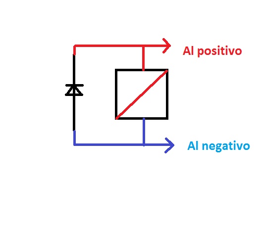

    Invitado Invitado
    Predeterminado Re: Sobre contactores para activar cargas
    Sólo añadir a la excelente descripción de carlos6025, que el término DPST significa: Dual Pole Single Throw, o sea doble polo simple tiro o maniobra, y en este caso el fabricante debe especificar si es NO o NC
    Otras opciones serian:
    DPDT Doble Polo doble maniobra ( en este caso conmutado, 3 + 3 bornes )
    SPST-NO Simple(1) polo, normalmente abierto
    Y para más relés de este tipo, a partir de 16A:
    Power - General Purpose Relays | Farnell element14
    Por cierto, cuando montes externamente un relé con bobina de DC, es conveniente ponerle un diodo en antiparalelo para evitar picos de tensión cuando se desconecta y no fastidiar la electrónica o contacto interno del regulador o aparato que da la orden. Algunos modelos de relé ya llevan internamente este diodo, hace falta consultar el datasheet correspondiente, es decir, están polarizados, conectarlos al revés significa cargarse el diodo o lo que da la tensión.

    Vale, veo que no leo todo o que paso por alto cosas importantes. Viendo esto ( por poner un supuesto), este me valdía para controlar con un arduino esos relé que estarían conectados a los 48VDC de las baterías, para activar unas cargas de 230V. Con esto lo que conseguiría es que el cosumo de cuando están activas las bobinas de los relés sea de las baterías y no de la corriente del arduino. ¿ lo he entendido bien ?
    Agradezco de antemano la paciencia que tenéis con los que queremos aprender cosillas
    Siguiendo con el ejemplo y pensando en un arduino con senal +5V a ver si he entendido el funcionamiento de esta placa de relés . Entiendo que habría que conectarlo de la siguiente forma
    vcc +48v
    gnd -negativo bateria
    gnd -tierra arduino
    in-2 señal de activacion de rele 2 ( +5V de arduino )
    in-1 señal de activacion de rele 1 ( +5V de arduino )
    no2 neutro carga 2 si queremos que funcione cuando dejamos de enviar la señal de +5V del arduino
    c2 - fase carga 2
    nc2 neutro carga 2 si queremis que funcione cuando enviamos la señal +5V del arduino
    no1 neutro carga 1 si queremos que funcione cuando dejamos de enviar la señal de +5V del arduino
    c1 - fase carga 1
    nc1 neutro carga 1 si queremis que funcione cuando enviamos la señal +5V del arduino
    ¿ Es correcto eso ?
    ago 2010
    alicante
    5.317
    No estoy muy seguro, pero creo que sí, que el arduino trabaja con ese tipo de señales.
    Exacto, el arduino solo manda una señal. La corriente de las bobinas vendría solo de las baterías, aunque estamos hablando de corrientes muy pequeñas, porque esos relés también son pequeños y necesitan poca chicha.
    vcc +48v
    gnd -tierra arduino
    in-1 señal de activacion de rele 1 ( +5V de arduino)
    Correcto.
    c2 - fase carga 2
    Justo al contrario. NO2 siempre está abierto, en reposo. Cuando envías +5V es cuando se cierra con C2. Por eso es NO (normalmente Open)
    NC2 significa NC (normalmente closed, normalmente cerrado, en reposo está cerrado).
    Además, eso de neutro carga o fase carga, no es correcto del todo. Mejor sería si dijeras:
    C2 conectado a fase.
    NO2 conectado a fase carga.
    Neutro conectado a neutro carga.
    La carga funciona si tenemos +5V en IN2.
    Cuando se dice normalmente, se refiere a cuando está en reposo/sin tensión/sin alimentación/sin señal/desactivado
    Perdona, tienes razón, ahora me he liado yo. Está bien como lo has puesto. Con NO2 funciona la carga cuando no hay señal de +5V.
