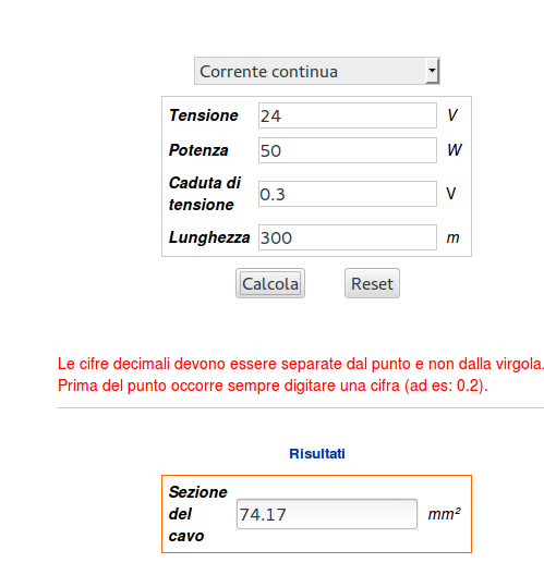

    Hola, como calculadora online de la seccion de cables, yo utilizo esta:
    Calcolo Sezione cavi elettrici
    está en italiano, pero se entiende lo suficiente.
    con respecto a tu proyecto, to lo haría sin dudar a 220V y no a 24V, porqué 50W a lo largo de 300mt considerando una caida de tension de 0.3V (y por lo tanto 24*0.3= 7.2Watt/hora despediciados en calor) vas a necesitar de un cable bipolar de 75mm²
    Duda sistema fotovoltaico / longitud cableado-xwebsolar1.png
    en cambio a 220V necesitas de un cable bipolar de 2.5mm²

    Me estoy perdiendo.
    En el post de Carlos 6025 con dos medidas de cable, de 2,5mm2 y 1,5mm2 a 24V tenía unas perdidas bastante razonables.
    Pero Maxlinux2000 le sale un cable de 75mm2.
    No me aclaro
    Predeterminado Re: Duda sistema fotovoltaico / longitud cableado
    Cita Iniciado por Canislupus Ver mensaje
    Me estoy perdiendo.
    Fíjate bien en lo que te dicen maxlinux2000 y carlos6025!
    Maxlinux2000 calcula con 300m de distancia (que sería un solo circuito) y con pérdidas de 0.3V, mientras carlos6025 con 150m de distancia (porque son 2 circuitos) y pérdidas de 15W a 24V, o sea 0.63V. Son cálculos diferentes.
    Hay que aplicar bien las fórmulas, calculadoras y tablas.
    Yo, con 150m de distancia, 50W a 24V de consumo y con cable de 2.5mm², obtengo 1.1V de pérdida, lo que son 25W.
    Mi resultado: A 24V puedes usar cable de 2.5mm², las pérdidas son aceptables (eso tambien te había dicho carlos6025).

    Si es un camino donde se van a instalar las luces, se supone que estarán repartidas, de principio a fin.
    Y si de la fuente de alimentación salen 2 líneas de 150m cada una, pero de 2 cables por cada línea, el cálculo para cada línea es:
    - 300m de cable (ida y vuelta).
    - 50W/24V=2,08A.
    - Como resulta que las lámparas están repartidas, los 2,08A no recorren todo el cable. Serán 2,08A al principio, pero no en todo el recorrido del cable. Así que tomamos la media, es decir, 1,04A para todo el recorrido (los 300m)
    - LA resistencia del cable es de 300m x 0,017 / 2,5mm2=2,04 ohmios
    - La potencia "perdida" en el cable de una sola línea es de 2,04ohmios x 1,04A x 1,04A = 2,2 W. una miseria.
    - Es posible que ocurra lo que dice MAXLINUX2000, que sean 52,2W en total (no lo tengo muy claro, depende del circuito interno de las lámparas led). Pero incluso así, las pérdidas son mínimas.
    - La caída de tensión en la última lámpara, es de unos 2 voltios. Y ya digo que, dependiendo del circuito interno de las lámparas, se notará o no, una pequeña pérdida de luminosidad cuanto más alejadas estén las lámparas.
    Supongamos cable de 1,5mm2:
    - 50W/24V=2,08A.
    - LA resistencia del cable es de 300m x 0,017 / 1,5mm2=3,4 ohmios
    - La potencia "perdida" en el cable de una sola línea es de 3,4 ohmios x 1,04A x 1,04A = 3,7 W. Otra miseria.
    - La caída de tensión en la última lámpara, es de unos 3,6V voltios. Ya va siendo importante.
    Este cálculo todavía se puede precisar aun más, pero no merece la pena. Es que las fórmulas dan mucho juego.
    Así que, tú decides. O cable de 75mm2 (un pastón) pero no notarás la pequeña pérdida de luminosidad, o cable de 2,5mm2 y apenas lo vas a notar.
    Incluso, si las lamparas led llevan un circuito PWM que mantienen la tensión correcta, a pesar de la caída de tensión alumbrarán todas con la misma intensidad. Por supuesto que a cuenta de una mayor intensidad de corriente. Las lámparas led de 230V si que lo llevan, las de 24V ya no lo se.

    Pon el cable de 2.5mm² a 24V y no tendrás problemas. Es que las formulitas no mienten, si se aplican correctamente.

    Yo que estaba todo contento con las formulitas... El caso es que he mandado para que me hagan prespuesto a una tienda (prefiero no poner el nombre) con las mismas premisas que tengo en mi último post y me dicen:
    Que el cable de 2,5mm2 de sección no es válido para los 85m (165m por circuito) ya que habría unas perdidas del 70%.
    Me recomiendan poner a 48v y cable de 16mm2.
    Cómo lo veis vosotros? la verdad es que cuanto más miro más me lio, ja, ja.
    Muchas gracias
