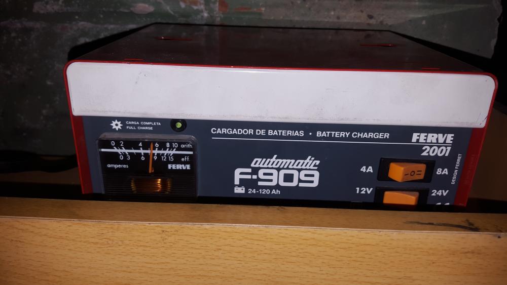

    Pues lo he dejado cargando, en teoría tiene que cargar a 0a para estar a tope y 14.7v no?
    Enviado desde mi SM-G920F mediante Tapatalk
    Predeterminado Re: Semiaislada en local
    Cita Iniciado por Javier29 Ver mensaje
    ... en teoría tiene que cargar a 0a para estar a tope ...
    No tanto como 0A, pero una intensidad muy baja. Depende del tipo de cargador que usas. Si es bueno, la intensidad de carga se reduce mucho, cuando la batería está a tope. Si es malo, sigue cargando hasta reventar la batería.
