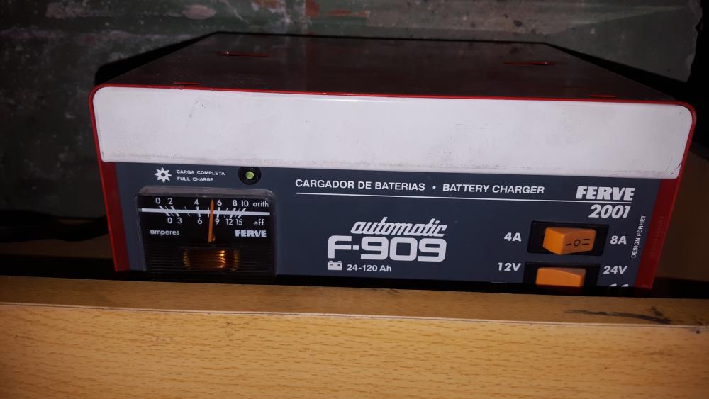

Hola me he comprado un local para usarlo de almacén pequeño gimnasio y reparar algún pc.
Me han dado 6 opzs de 300ah c10, 6 opzs de 350ah c10 y una opzs de 12v 300ah, un inversor xantrex 12v 700w, un inversor chino 12v 500w, un regulador Foxcon c40, otro regulador sunsolar creo de 40a y un panel solar 12v 85w.
Consumos una puerta automática, 7 fluorescentes 36w, 2 horas no todos, 2 bombillas Led 5w del baño 10min, y algún cargador de móvil, y si tengo que arreglar algún pc pues 1 hora más monitor.
Y quiero poner un pequeño frigorífico a+.
Mi idea es cargar las baterías en horario valle vale la pena? Le he puesto 3.46kw de fijo, tiene coste lo de poner esa tarifa nocturna?
El local tiene un pequeño patio donde dan algunas horas de sol sería posible de poner paneles?
Se pueden montar 2 sistemas y uno de ellos para las cargas más pesadas y cargar si se a consumido mucho con un cargador en horas valles.
Me pueden multar por los paneles?
