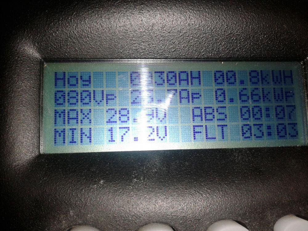

    Esta mañana he estado en la instalación aislada de un amigo. Le he estado echando un vistazo.
    Los datos son:

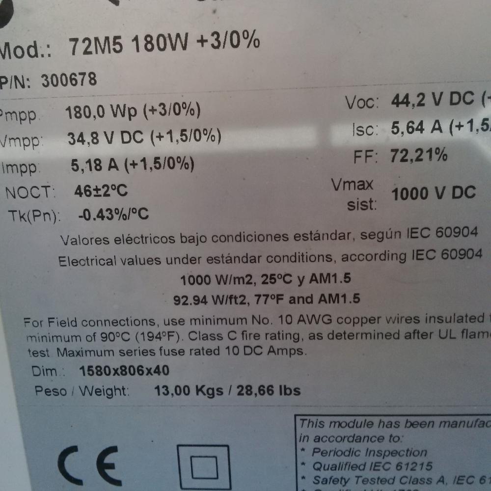

    6 placas de 180 W orientadas al sur, sin sombras. Como estas:

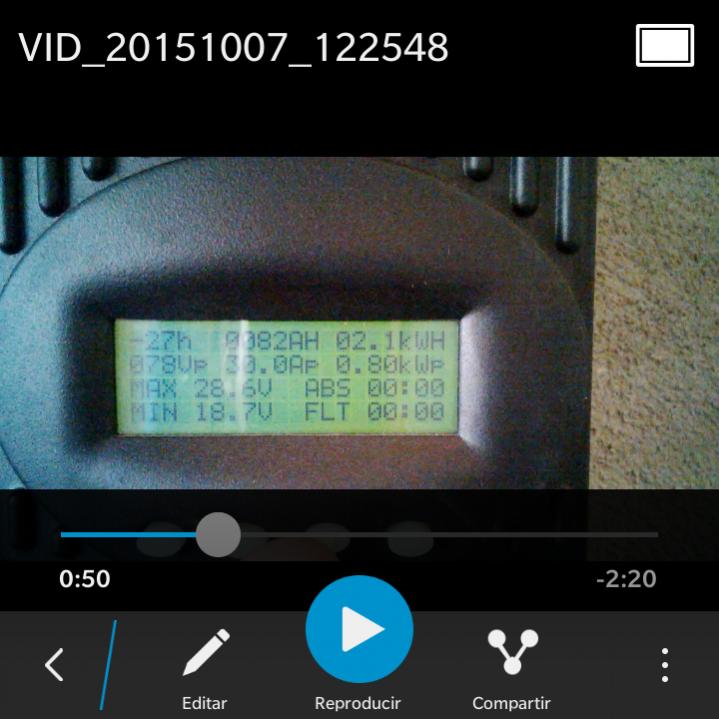

    Están dando sobre 31 amp a las 13.30 h, lo que lo veo correcto.
    Pero viendo un poco el historial me encuentro con esto:
    Menuda bajada de tensión que le han dado. Fue un día nublado pero el nivel de descarga me parece más que preocupante.

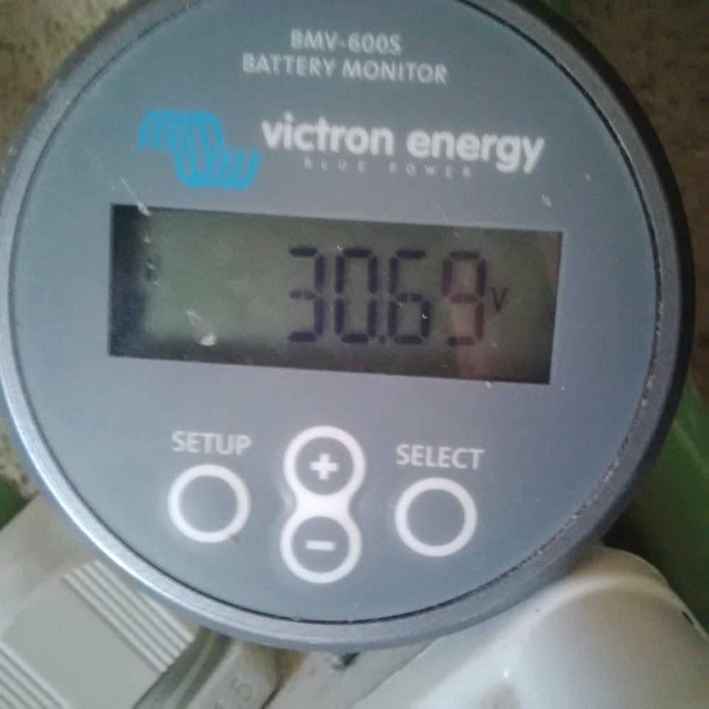

    Viendo el tema y estando a 28.6 V a punto de pasar a absorción, le he programado una ecu manual.
    Ese es el bmv a las 14 h.
    La he programado para 3 horas que le arree un poco, y se han puesto a hervir de lo lindo.

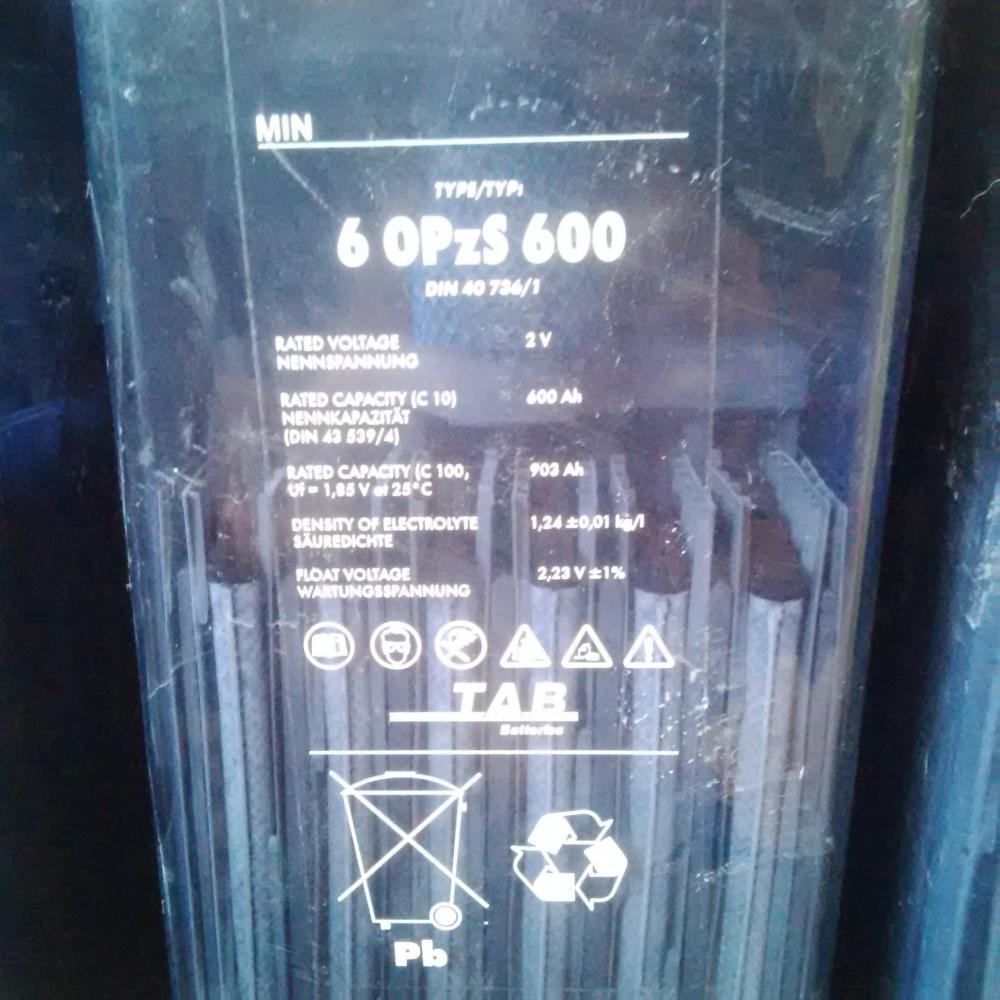

    Las densidades, por los suelos entre 1.15 y 1.17 por igual en los 12 vasos. como estos:
    Así lo dejaré y miraré mañana haber como a ido.

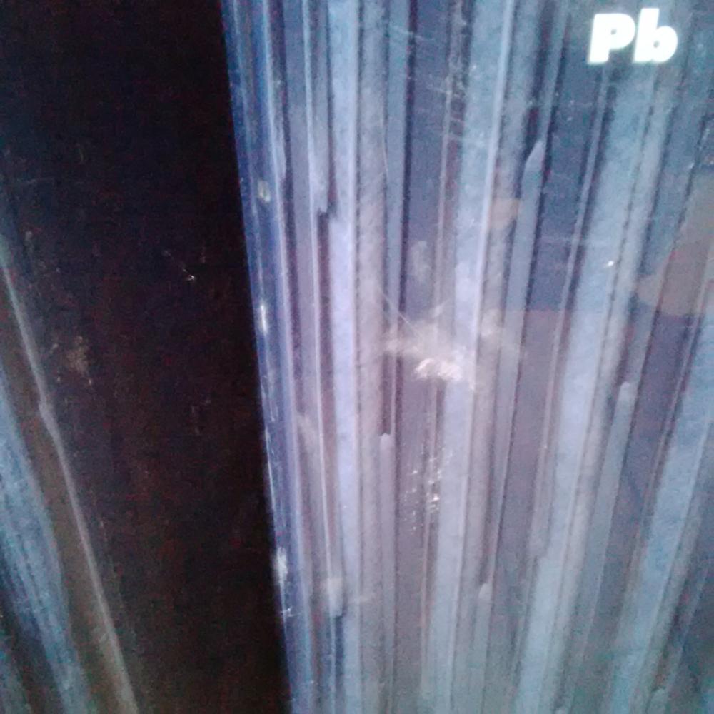

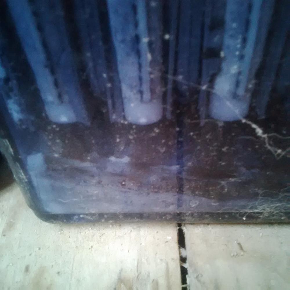

    Lo que me preocupa es el estado de los vasos mirar haber que os parece. Tienen ya 6 años...
    Batería a muy baja tensión (estarán R.I.P)???-img_20151007_130730.jpgBatería a muy baja tensión (estarán R.I.P)???-img_20151007_130723.jpg
    Hay posos de materia activa que me preocupan, y preocupan a mi amigo, claro esta. maldito plomo... jejejeje.
    Que me decís?

    Hay posos de materia activa que me preocupan ...
    No lo veo bien en las fotos. Espero que con unas buenas ecualizaciones puedan mejorar.

    Hay aprox. 5-7 mm de "ceniza" en la base de los vasos, justamente debajo de las rejillas. Por el tema de poca placa, estamos en aumentar al máximo admitible por el Outback, unos 800 wp más.

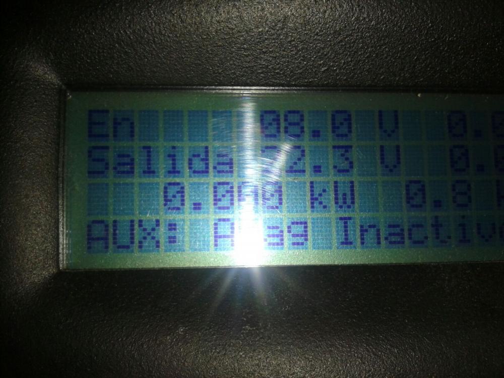

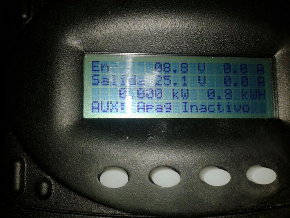

    Otra cuestión que me mosquea, es que el Victron no rearma por la mañana. Mi amigo afirma que cuando se levanta, está el outback, y el VM, (marcan la misma lectura) 25.2 V pero el Inversor en posición "on" pero apagado. Lo pasa a "off" y luego a "on" y a funcionar.
    He estado ojeando el manual para ver si algún interruptorcito de estos internos tiene alguna función que comande esto, pero no lo hay. Ahora, para probar, lo hemos puesto en modo ahorro de energía, para perdidos al rio...
    ¿Este inversor arranca automáticamente al recuperar la tensión?

    Creo que hay que habilitarlo por software (pero no me hagas mucho caso) voy a leer el manual a ver que dice
    Pues no se, el manual en ese sentido es muy escueto, bajo mi punto de vista, llegado a un cierto nivel de carga debería arrancar, pero, lógicamente si se apaga por baja tensión, por la mañana debería permanecer apagado hasta que las baterías cogieran cierta carga. No te puedo asegurar ese extremo.

    Retomo el tema, porque esta mañana he estado en casa de mi amigo y os cuento lo que ha pasado.
    Al haber dos vasos que tras algunas equalizaciones no los lográbamos subir de 1.16, decidimos, y contando con un proveedor local de mucha confianza y compañero del foro también (REBACAS) De llevarle esos 2 vasos para intentar recuperarlos. Por otro lado me llevé un inversor de onda pura de 1500-3000W a 12 V. Para, una vez separados estos 2 vasos sospechosos, configurar las baterías a 12 V con las que me dieran más tensión y dejar 4 separadas.
    Pues bien, cual es nuestra sorpresa que, mirando las densidades y tras otra semana equalizando, están todas a 1.24-1.25. Incluso los dos vasos estos sospechosos. Pero aun se sigue quedando sin luz por la noche...
    Misterio. Total, que mido tensiones de cada elemento, (me dán 1.22 V por igual sin carga y separados)
    Monto el inversor, configuro el outback para 12 V. Arranco y... Pues que tiene nada más arrancar, una nevera A+ y un congelador pequeño, vertical. Y el inversor no arranca, El Outback marca directamente flotación con 6amp de entrada a batería y en el momento de rearmar el invertir pasa a bulk con 60Amp a batería y este me da fallo al arranque. Probamos a separar las neveras:
    1 Nevera A+ sola, arranque nos 1.100W de pico y luego 90 W. Normal.
    2 Congelador pequeño solo, arranque ni me marca porque directamente me sale error, intenta rearmar constantemente y me vuelve a salir error en el inversor. (Con este inversor suelo mover mi nevera y el termo eléctrico de 1200W sin problemas).
    Total que decidimos de dejar apagado el congelador, volvemos a configurar todo a 24V y así lo hemos dejado haber que pasa esta noche.
    Conclusiones:
    Cuando hay sol y carga de paneles todo funciona correctamente. Cuando llega la madrugada hay un momento que el sistema "cae" con el Victron 24-3000W. ¿Porqué? no lo se, el arranque del congelador me ha dejado de piedra, pero las baterías deberían de aguantar ese arranque, o igual no aguanta los 12 ó 13 arranques que puede hacer durante las horas de oscuridad.
    Otra cosa que no me queda clara es porque el Victron no se rearma solo. Lo único que hace mi amigo es por la mañana, cuando se levanta, le da al botón "ON_OFF" apaga, enciende y a funcionar. Que raro.
    Total que así se ha quedado la cosa. Mañana me pasaré haber como se ha comportado todo esta noche. He dejado de equalizar y por desde las 3 de la tarde las baterías están en flotación según me ha comentado mi amigo.
    Menudo tocho. Quería dar todos los detalles posibles. Muchas gracias.

    De momento y para ver, podrías medir la caída de tensión sobre la batería cuando arranca el congelador por una parte y también comprobar cuando arranca la nevera? Ambos aparatos por separado.

    Bueno no ha hecho falta esperar a mañana.
    A las 20:30 cuando mi amigo ha vuelto a casa no tenía luz.
    El historial estaba como queda:
    Solo con el consumo de una nevera. La ha desenchufado a rearmado el Victron y todo en orden:
    Batería a muy baja tensión (estarán R.I.P)???-img-20151109-wa009.jpg.
    Ha puesto la tele, (35w) y dos lámparas LED de 9 W y al cabo de los 10 min:
    No se aprecia muy bien, pero había bajado a 22 V. solo con 50 W de consumo.
    Se confirma los peores augurios. Así es que mañana toca desmontar toda la bancada y darles "tratamiento"
    Os mantendré informados. Buenas noches.
