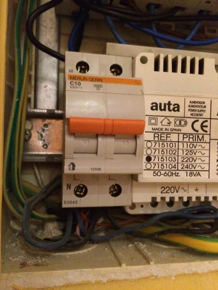

    Ese parámetro lo tengo en 3, pero no actuó sólo tres veces, era un continuo enciende-cortocircuito-apaga-...y vuelta a empezar.

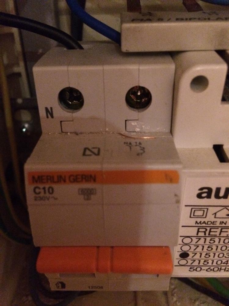

    ¿por qué no salta magnetotérmico?-img_3425.jpg¿por qué no salta magnetotérmico?-img_3424.jpg
    a ver si alguien me sabe decir el umbral y características de este magneto...

    Querido compañero skolly, prueba a quitar ese térmico de curva “C” y cámbialo por uno de curva “B” y nos cuentas.
    Recuerda que un térmico de curva “C” puede tardar hasta 2 segundo en saltar si la tirada es muy larga (resistiva), a mi me pasaba con el térmico general que saltaba el primero y cualquiera de la casa no, así no había manera de saber que era lo que estaba tocando las narices, hasta que puse de “general” uno no “solidario”, con lo que ahora salta antes el térmico que tiene el “cortocircuito” y el “general” no quiere saber nada del resto hasta pasados unos 3 o 4 segundos.
    En tu caso el general no puedes tocarlo porque es el inversor, con lo que te toca poner un térmico más rápido.
    Avatar de skolly
    jul 2005
    1.584
    Predeterminado Re: ¿por qué no salta magnetotérmico?
    hola.
    perdona mi desconocimiento... cómo has sabido que es de curva C, por lo de C10?
    ago 2010
    alicante
    5.317
    Por la "C" que lleva delante el 10.
    deprofeaprofeelectrico
    Características de un magnetotérmico | Curso Carnet Instalador Baja Tensión
    Aparamenta
    Pero no se si lo vas a conseguir cambiando el magneto. La electrónica del inversor es muy rápida.
    Las curvas determinan los tiempos de disparo ante sobre-corrientes (la parte térmica). Para la parte magnética (corto-circuitos, que es lo que a ti te pasa), los tiempos de disparo son similares.

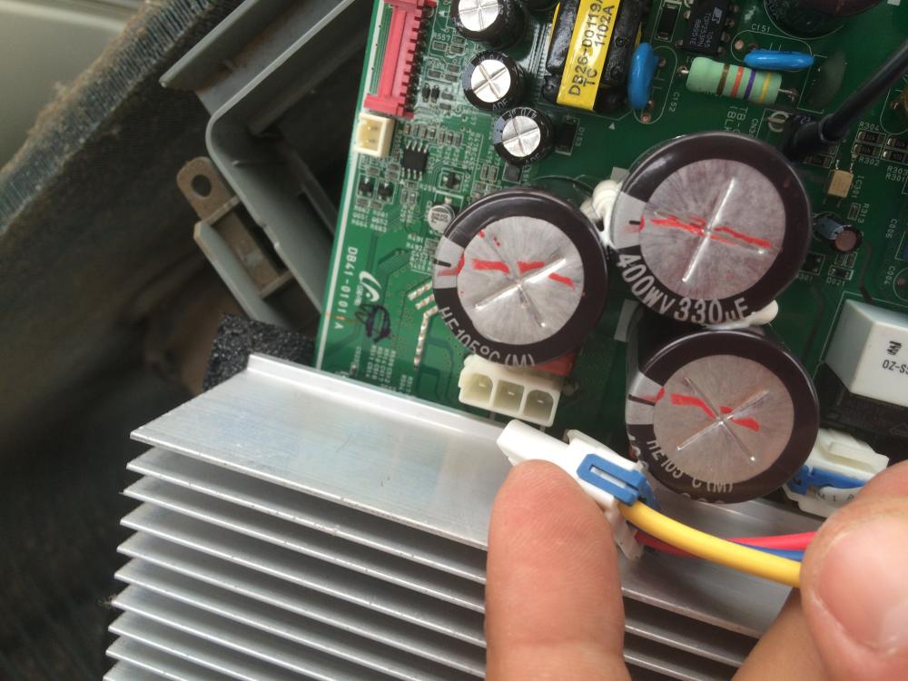

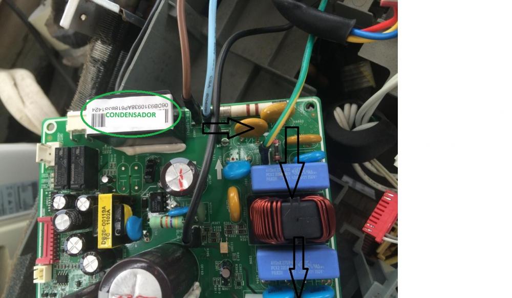

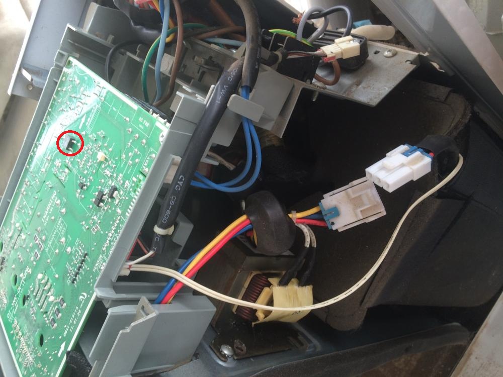

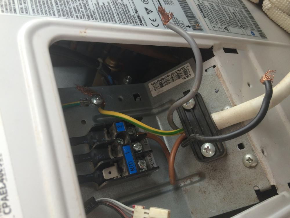

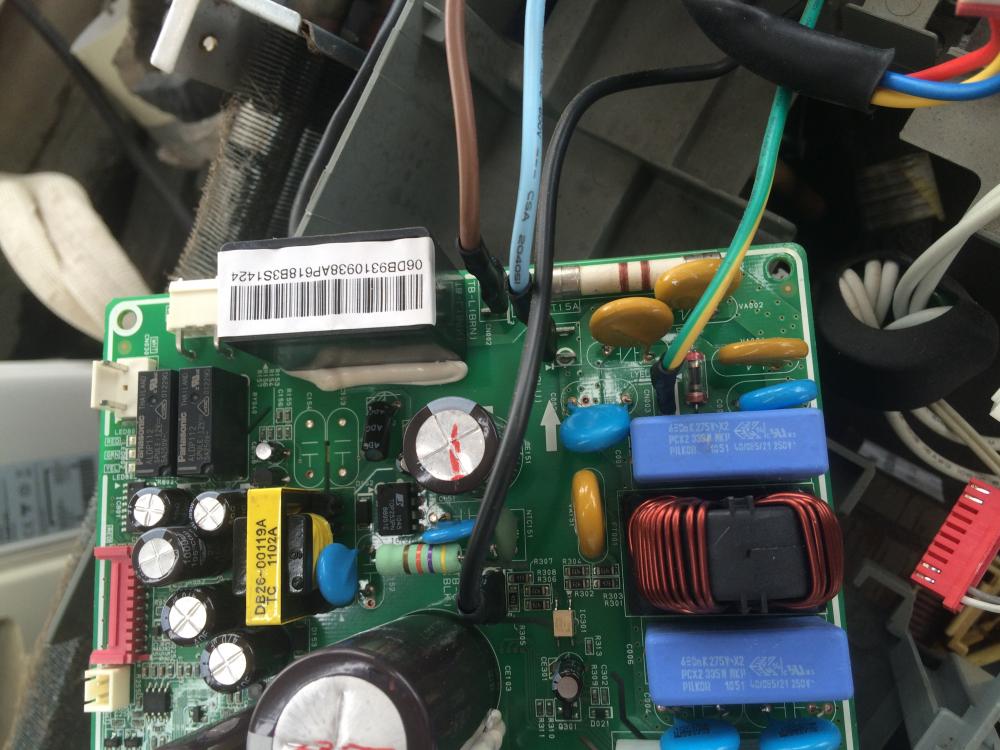

    aquí unas fotos...
    así de primeras, si le doy la alimentación a la placa, los 220 v entre el aazul y el marrón... debería de hacer corto...
    aunque creo que ésto ya lo probó el técnico la última vez sin conectarle ni compresor ni ventilador, y así ocurría.
    Miniaturas adjuntadas Miniaturas adjuntadas ¿por qué no salta magnetotérmico?-img_3441.jpg   ¿por qué no salta magnetotérmico?-img_3440.jpg
    ¿por qué no salta magnetotérmico?-img_3439.jpg   ¿por qué no salta magnetotérmico?-img_3438.jpg
    ¿por qué no salta magnetotérmico?-img_3437.jpg   ¿por qué no salta magnetotérmico?-img_3436.jpg
    Invitado Invitado

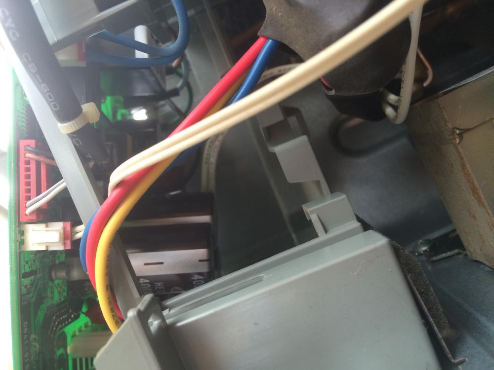

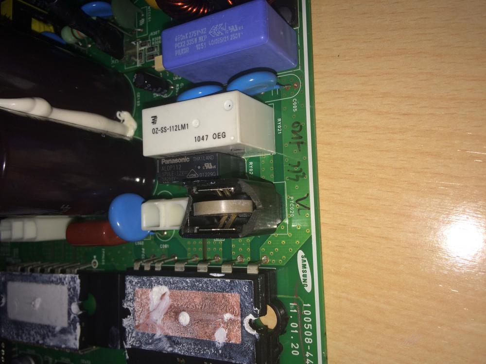

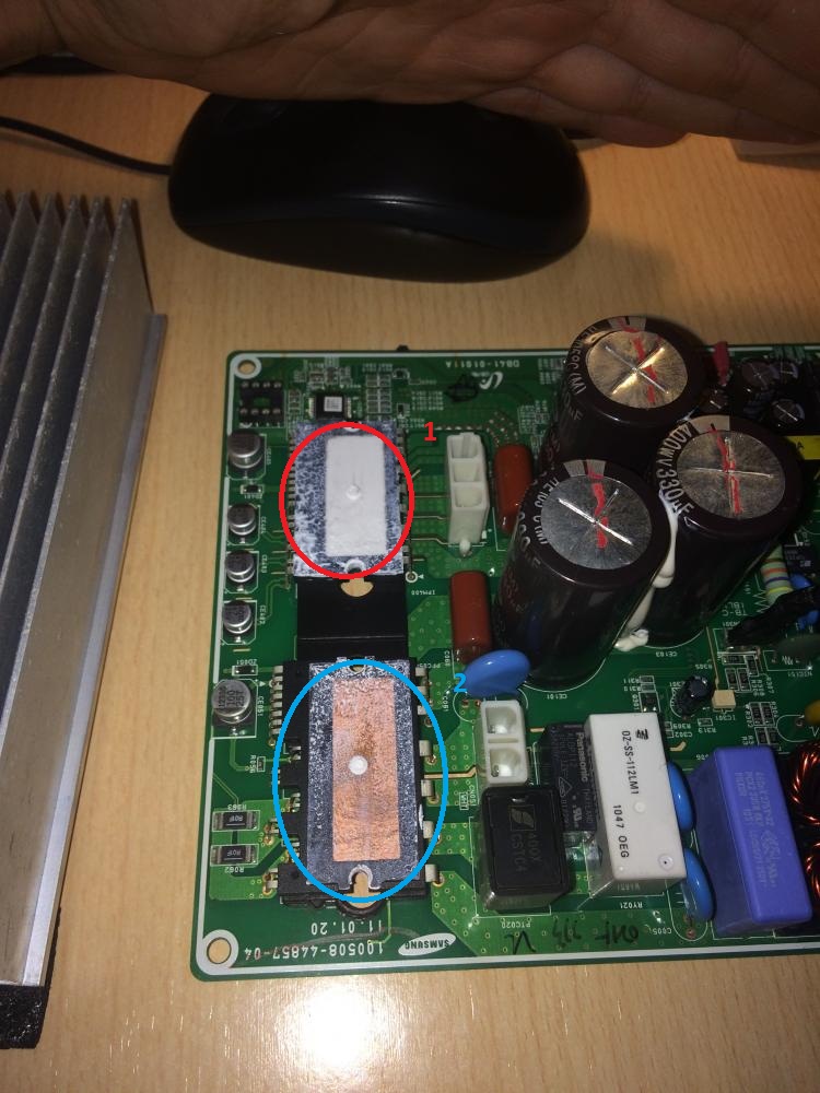

    Yo, lo que haría:
    Levantar el radiador de la foto 4, debajo debe haber: Puente rectificador, Conmutador del PFC, y opcionalmente el puente del inversor, y hacer foto para ver en detalle. Una vez identificado el puente rectificador, desoldarlo y comprobar si (1)el cortocircuito está en el mismo puente rectificador, (2) entre los puntos (+) y (-) del pcb donde estaba el puente rectificador, ó (3) entre los puntos (~) y (~) del pcb donde iba el puente rectificador ( opcionalmente, podrían ser (L) y (N), u otros según como lo denominen.
    si (1): Substituir puente rectificador
    si (2); buscar elemento conmutador del PFC debajo del radiador, podría ser un transistor tipo MOSFET ó IGBT, que estaría cruzado.
    si (3): comprobar elementos que te marco en tu foto, especialmente condensadores del filtro de red, varistores y descargador spark-gap ( rojo):
    El elemento conmutador del PFC, lo más probable es que esté asociado a la bobina ( aspecto de trafo ) que está montada aparte y que supongo que es la que veo en la última foto, creo que le llegan cables blancos, aunque también podría ser una bobina de filtro del puente del inverter, es díficil determinarlo si no sabemos el esquema.
    Anótame el modelo exacto del A.C., para buscar esquemático.

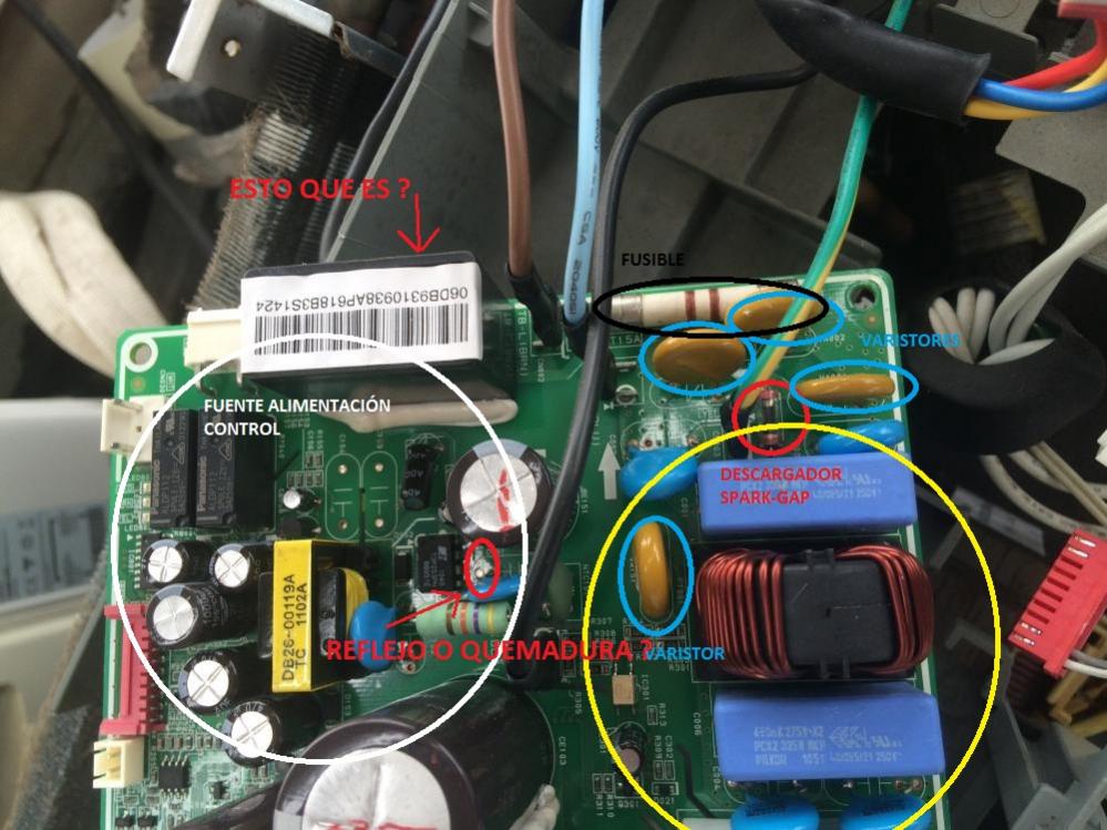

    También podría ser un cortocircuito en la fuente de alimentación del control ( circulo blanco de la foto modificado qque he adjuntado), y que debe conectar entre los bornes (+) y (-) del puente rectificador, aunque podría tener el suyo propio.
    Avatar de skolly
    jul 2005
    1.584

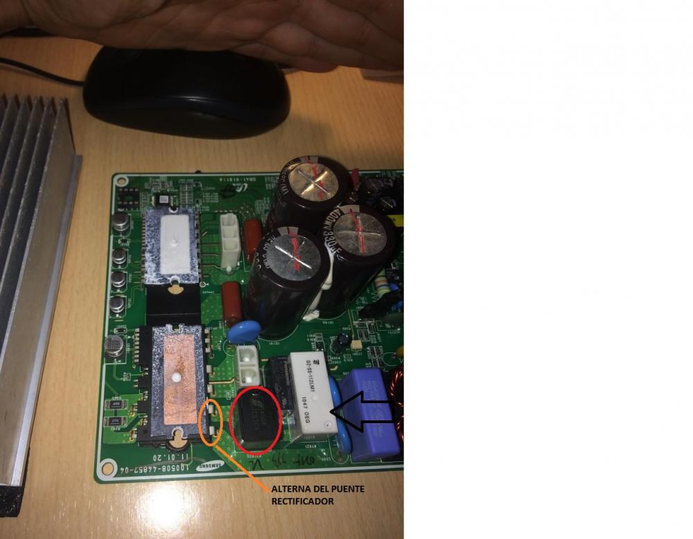

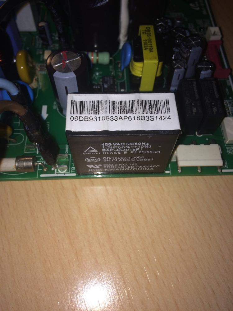

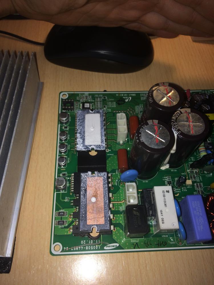

    Yo, lo que haría:
    aquí la foto de lo que hay debajo del radiador y de lo que es el integrado ese negro con la etiqueta. El puente rectificador... no lo encuentro, por si acaso he puesto una foto de la parte de abajo de la placa...
    ¿por qué no salta magnetotérmico?-img_3446.jpg¿por qué no salta magnetotérmico?-img_3447.jpgArchivo adjunto 13451
    lo que preguntas si es reflejo o quemadura... es un reflejo.
    ni idea de cómo comprobar lo que me dices en los puntos 1, 2, 3...
    el modelo es unidad interior AQV09PSAN, y la exterior... AQV09PSAX...

    La alimentación parece que lleva el sentido de las flechas.
    Lo que señalo en rojo ¿qué es? ¿puede ser un fusible?¿se puede abrir/desconectar? parece que lleva una ranura para abrirlo. ¿Se podría intentar desconectar para liberar toda el resto de la placa y comprobar si sigue el corto-circuito?.
    Me he descargado el service manual del AQV09J..., pero el PCB del inverter es distinto, sigo buscando...
    realmente, habría que plantearse en qué estamos convirtiendo el planeta con tanta basura tecnológica, cuando por 350 euros tengo nuevo un aire ac. igual, y la reparación de esta placa cuesta un dineral, cuando seguro que las hacen como churros...
    Estoy de acuerdo, la encimera de inducción de mi casa, ha venido 1 vez el SAT a repararla y yo ya la he abierto como 4 veces...
    Pasando al asunto:
    El CI 1 es el puente del inverter, de la familia GIPS20K60 del fabricante ST:
    STGIPS20K60 STMicroelectronics | Mouser
    y el 2 es un puente rectificador de control PFC, de Fairchild de la familia FPBD40PH60 ( u FPBD60PH60), este se encarga de rectificar y controlar el factor de potencia (PFC):
    FPDB40PH60B Fairchild Semiconductor | Mouser
    Habría que sacar el 2 y comprobar cual es el que cortocircuita, podría ser cualquiera de los 2.
    Por cierto, en una de las fotos de antes, en la cara de soldaduras hay un puente rectificador pequeño:
    que debe ser para la fuente conmutada del control,que habría que comprobar antes de proceder con los grandotes.
    @carlos6025:
    El elemento cuadrado negro seguramente es una PTC, en frío tienen pocas decenas de ohmios, y con arranque de corriente sube de valor, limita la corriente en funcionamiento.
    Pero antes de sacar ningún CI de esos, habría que comprobar que el cortocircuito no venga del descargador, varistores o algún condensador cerámico ( tipo pastilla ) o alguno de los de plàstico metalizados, los cuadrados y grandes, hay que ir comprobando paso a paso.
    Con el óhmetro en la escala más baja, se puede ir acotando hacia dónde está el cortocircuito, primero empezando por lo fácil...

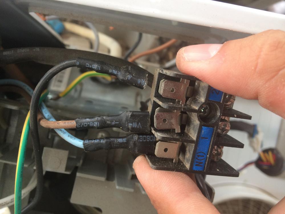

    pues se me ha roto la tapa, pero lo que ves... tiene como un disco metálico dentro, que une las dos patillas... parece un fusible, sí...
    pues iré midiendo con el óhmetro... pero me estoy desanimando, la verdad... cuando por 100 y poco pavos estoy viendo aires acondicionados casi como el mío (Samsung y el modelo cambia unas letras) de segunda mano...
