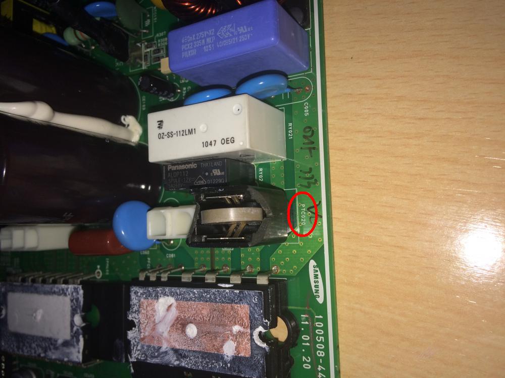

    pues se me ha roto la tapa, pero lo que ves... tiene como un disco metálico dentro, que une las dos patillas... parece un fusible, sí...
    pues iré midiendo con el óhmetro... pero me estoy desanimando, la verdad... cuando por 100 y poco pavos estoy viendo aires acondicionados casi como el mío (Samsung y el modelo cambia unas letras) de segunda mano...
    Pero hombre... el fusible está en la entrada en el borde superior, ya te lo marqué en un post anterior.
    Eso que has abierto es una PTC, si lo pone en la serigrafia de componentes !! La caja donde está es para evitar que la temperatura afecte a los componentes cercanos.

    Jajaja, que bruto eres. No hacía falta romperlo. Como ha dicho OXID, es una PTC, lo pone al lado.
    Pero ya que te pones...creo que se puede sacar esa "pastilla". Esa resistencia va en serie con el circuito de alimentación de entrada. Prueba quitarla y le metes corriente a la placa, a ver si sigue el corto-circuito.
    Por cierto, el fusible no ha fundido con tantas conexiones en corto-circuito. ¿Será un fusible lento? o es que el corto está antes del fusible?

    anoche probé a conectar la placa sin la pastilla, y no salta cortocircuito. o sea que estamos en las mismas... el corto puede estar en cualquier sitio.

    Bueno, seguro que es alguno de aquellos dos circuitos integrados que hay más abajo de la PTC. Pero si te es más fácil comprar una unidad exterior de ocasión, adelante.
