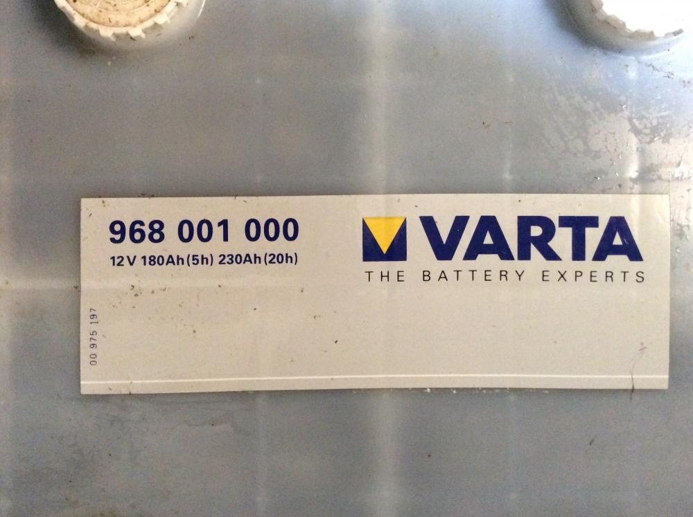

    Baterias
    Hola de nuevo!
    Leyendoeste y otros hilos, sobretodo el dedicado a baterias, veo que se desaconseja la instalacion de baterias monobloc en serie. Y justamente es esto lo que tengo instalado des de hace 20 años. Las actuales 2 baterias tendran unos 10 años, con las caracteristicas de la foto.
    Veo que el regulador pone 12-24-48v. Creeis que tengo que colocar las baterias en paralelo para conseguir los24v y que me duren mas?

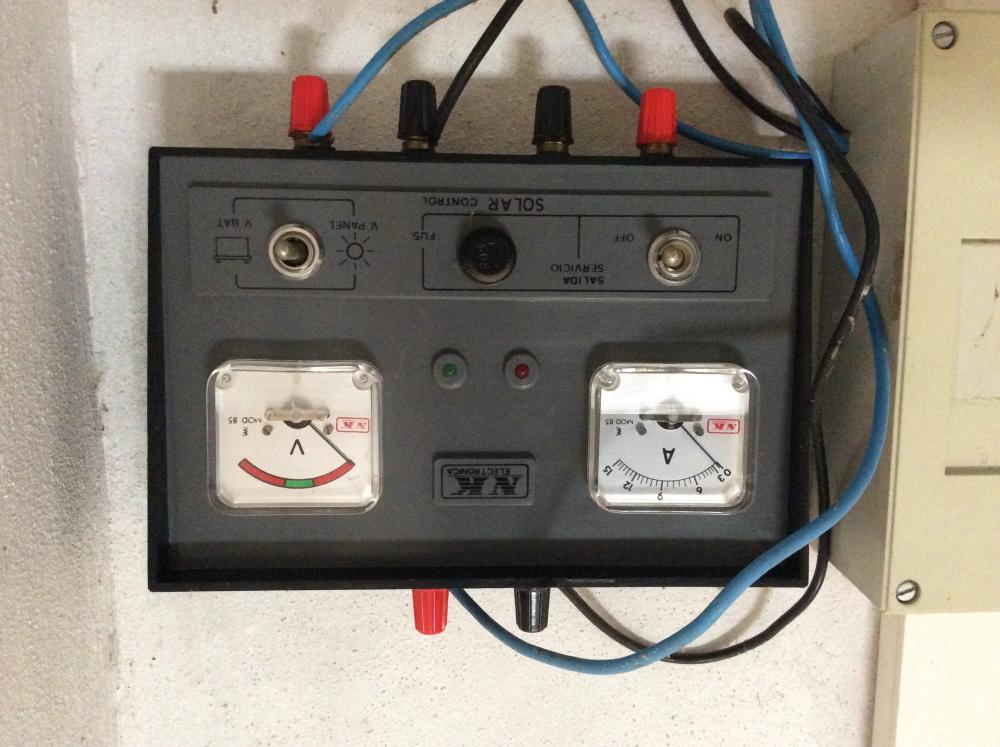

    Regulador

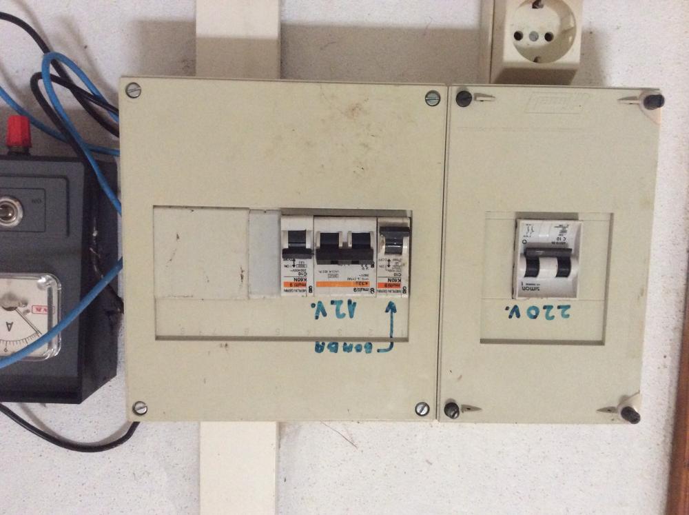

    Cuadro

    Sobre el regulador no he encontrado los papeles, y no se mas caracteristicas suyas, no se si viendo una foto adivinais algo que yo no se...
    Un compañero me sugirió dejar la luz a 12v (sin inversor como lo tengo ahora), y hacer la ampliacion para los enchufes aprovechando que el cuadro tiene una parte para 220v de un generador. Seria mas barato o facil,o por el contrario es liarla sin motivo? Actualmente los enchufes tb dan 12v, solo 3 estan para ir con el generador.

    al revés, las baterías en serie (+ con -) y nunca en paralelo (+ con + y - con -)

    ... veo que se desaconseja la instalacion de baterias monobloc en serie. ... Creeis que tengo que colocar las baterias en paralelo para conseguir los24v y que me duren mas?
    Aqui te haces un lio de miedo - o simplementes confundiste los conceptos "en serie" y "en paralelo" al escribir tu post.
    Lo que no se aconseja es conectar las baterías en paralelo, tal como lo ha explicado Gran Drago.
    Si tienes dos baterías monoblock de 12V cada una, conéctalas de tal forma que den 24V - esto es en serie y esto está bien.
    Vaya regulador que tienes, con instrumentos analógicos! Puedes venderlo directamente a un museo. No me entiendas mal, no digo que sea malo el regulador, pero ya quedan pocos de este tipo, tiene valor como antiguedad

    Regulador
    No se si es normal que las fotos salgan al reves!!! :-/
    Me ha costado un montón poner el monitor al revés para verlo bien...
    Cita Iniciado por Nao Ver mensaje
    Nao.
    pero si interesa a alguien, he visto que era este:
    Serie1800_15A
  10. #35
    Predeterminado Re: Instalaion nueva. Novata.
    pero si interesa a alguien, he visto que era este ...
    Pues si me interesa, gracias y enhorabuena por haberlo encontrado.
    Es un regulador de nk electrónica S.L., en Valencia, de Carlos Puyol. Parece que ya no existe esta empresa.
    Al regulador lo veo muy original, como si tuviera 30 años. Pero posiblemente Carlos los fabricaba asi hasta hace poco?
    Ah, y un comentario para Nao: Según la ficha técnica en el enlace de oxid, hay diferentes modelos para 12V y 24V. Mira bien, si el regulador que tienes, realmente acepta las dos tensiones.

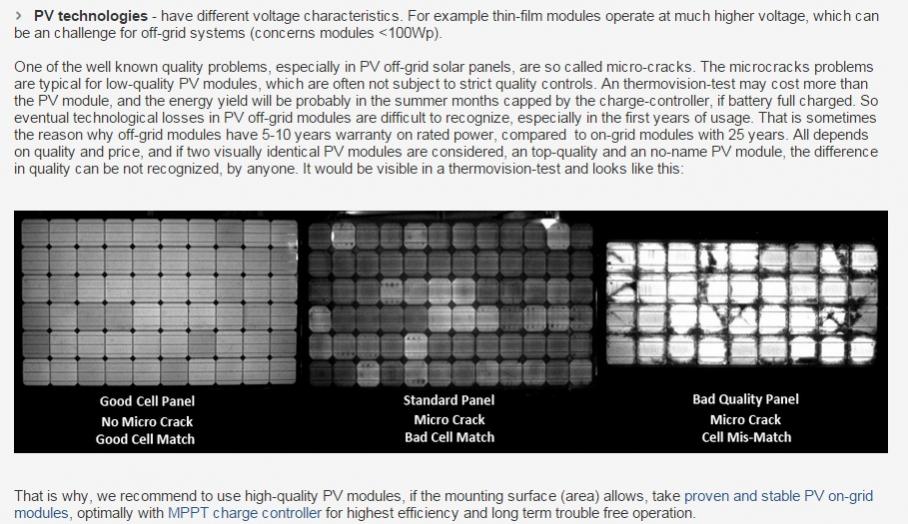

    En cuanto a los paneles, no diría que todos son buenos, se ven unas diferencias de calidad enormes entre unas y otras. A lo mejor el resultado que dan el primer día es más o menos igual, pero a lo largo de los años se ve también el resultado en la producción.
    Eso sí, hay un montón de fabricantes de gama media donde no hay apenas diferencias de calidad.
    Corroborando lo que dices:

    Pues yo intentando poner las fotos derechas y nada, me rindo.
    Serie1800_15A
    Uauuu, que pasada, no esperaba llegar a saber tanto!!! Muchas gracias!!!!
    Como dice el Cobarde, veo que no acepta los 24v , no se de donde me saqué yo eso... :-/ Entonces las baterias se van a quedar como estan, en paralelo, como no deben de estar. Y gracias por corregir, que yo con esto me lio, lo que tengo claro es que las tengo al reves!!!
    Éste tendrá unos 25.
    Y referente a esto, me podeis orientar? Me interesa vuestra opinion!!!

    En general, es mejor hacer toda la instalación a 220VAC, porque el cableado es más sencillo (cables de enos sección), pero sobre todo, por la protección (diferencial y magnetotérmicos).
    En tu caso, que ya tienes la iluminación a 12VDC instalada, puedes dejarlo tal como está e instalar un circuito nuevo de 220VAC para el consumo "nuevo".

    Ok, agracias el Cobarde! Y supongo que el cableado actual lo puedo mantener, no?

    Si, el cableado de 12VDC que tienes, lo mantienes. Y el de 220VAC, el que sale del inversor, lo haces nuevo. Con todas las protecciones necesarias.

    Si??? Tengo que cambiar el cableado??? Tenia entendido que como los cables necesarios para 12v son mas gruesos que los de 220v los podia mantener, que el problema era si querias pasar de 220v a 12v. Si es así supongo que esto me sube el presupuesto considerablemente... :-(
    De todos modos me estoy dando cue ta de que no me conviene hacer solo el paso a 220v solo en los enchufes, yaque si el juego de baterias que tengo montado es en paralelo y no conviene, cuando se me jodan seria mejor poner los 12v con baterias de 2v, y esto tambien cuesta una pasta, y yo pasaria a depender de un mogollon de baterias (las de 12 y las de 24) . Supongo que conviene hacer el montaje y dimensionarlo todo ya para 220v. Pero si tengo que cambiar todo el sistema electrico... Es que es una casa muy grande... :-(

    Los cables de 12V, en un principio, te sirven para 220V. Lo que no puedes hacer, es usar la misma instalación -los mismos cables- para alumbrado de 12V y para enchufes de 220V, a la vez. En otras palabras: No puedes conectar la batería de 12VDC y la salida del inversor, a 220VAC, a los mismos cables. Los circuitos de 12V y 220V deben ser completamente independientes. Es lógico, creo.
    Si quieres usar el cableado que ya tienes, para los 220V que vas a instalar, esto es posible, en principio.
    Pero hay dos problemas:
    - El cableado de 12V será de 2 hilos, supongo. El de 220V debe ser de 3 hilos, uno para tierra.
    - El cableado de 12V no tendrá protección, supongo. El de 220V debe tener diferencial y magnetotérmicos.
    De todos modos me estoy dando cue ta de que no me conviene hacer solo el paso a 220v solo en los enchufes ...
    Has pensado bien. Por lo que dices y con los problemas que he listado, conviene hacer una instalación de 220VAC completa y nueva. Y bien hecha.
    Ok. Entendido.
    Voy a comprobar si tengo el cable para la toma de tierra.
    Gracias!
