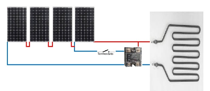

    Predeterminado termo electrico
    como veis este esquema para hacer funcionar un termo electrico convencional.

    como veis este esquema para hacer funcionar un termo electrico convencional ...
    Se ha escrito mucho acerca de "termo eléctrico sin inversor" en el foro.
    Por ejemplo, en este hilo se discuten ampliamente los pros y los contras.

    Aparte que activar el relé de estado sólido directamente desde un panel FV hay que ir con mucho cuidado, te puedes cargar el relé, creo que sólo admiten 30Vdc máx a la entrada.

    A mí me parece fatal. Pones cuatro placas en serie conectadas en continua al termo???
    Además, a igualdad de energía térmica producida, es mucho más barato un colector térmico y también ocupa mucho menos espacio.
