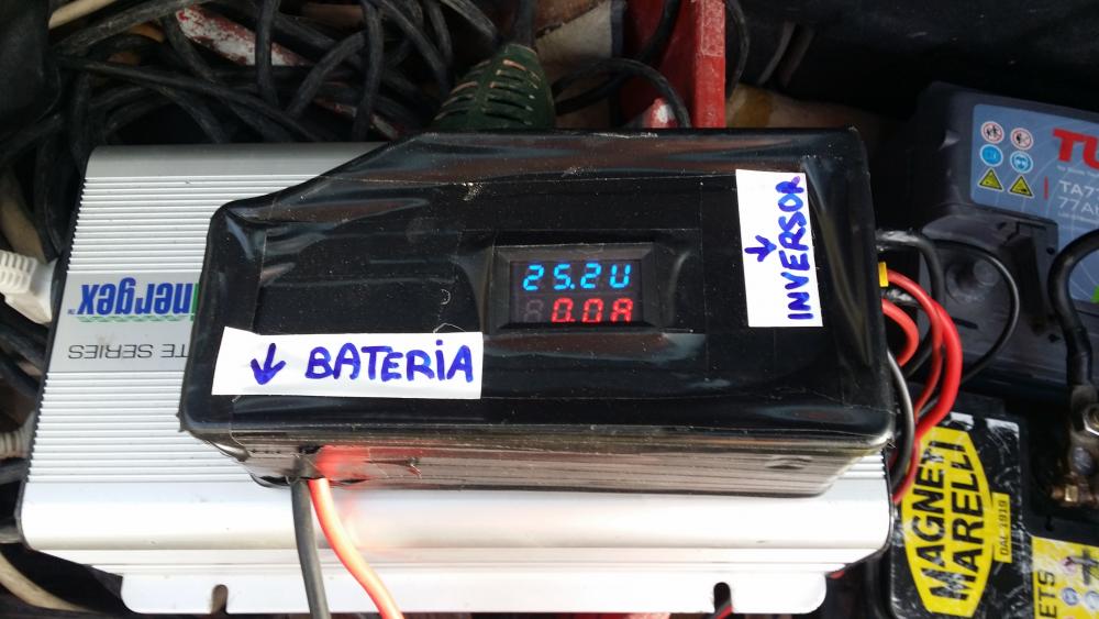

    Hola....tengo una duda y haber si por favor podéis ayudarme a como solucionarla....o como hacer que mejore si es posible.
    Se que la conexión que tengo es una chapuza....lo siento...pero la duda es por COMO PODER QUITAR O REDUCIR EL PICO DE ARRANQUE DE LA BOMBA DE AGUA DE LA CASA CAMPO AISLADA....
    Como os he comentado no tengo una instalación típica...me explico...no paran de entrar a robar a las casas de campo de la zona y a mas de uno ya le han levantado toda la instalación fotovoltaica... que hago yo....tengo inversor 24v 1000w y un par de baterías que voy recargando en mi casa y me las llevo llenas al campo y me aguantan bastante bien....son luces de 10w de led y tendré unas 6 en toda la casa...pero esta claro que con mucho control de uso para no gastar por gastar....las baterías son dos de coche de 70 ah....en serie, que están a media vida....pero para las bombillas solas aguantan mas de un día de uso sin pegas...y taladradora....etc..usos exporádicos y aguantan bien....cargan a 12,7 v...según polímetro.

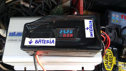

    Puse a la salida del inversor un voltimetro-amperimetro con su shunt de 100a en una cajita hay para que este aislado y tal...cuando conecto el inversor a las baterias ya me marca el votaje y el consumo que reciben las baterias o creo yo el consumo que demanda el inverter de las baterias sera¡¡¡...son de esos chinos baratos que marcan en azul el voltaje y en rojo los amperios....
    En definitiva....acabo de terminarme la instalación de fontanería en un baño con su wc...ducha y lavabo y he puesto un deposito en el sótano de agua con una bomba de 0,5 hp....y aqui viene el problema....cuando inicio la bomba del tirón me da un pico de 19 amperios que dura menos de un segundo y luego baja a 8...9.. amperios mientras funciona la bomba...cuando para la bomba, se queda gastando 0,2a...por lo tanto he puesto un interuptor para cuando no vaya usar el agua, desconectar la bomba y que no gaste nada...ni esos 0,2a....
    Cuando da el pico de arranque..si tengo alguna luz encendida aunque solo sea una se para todo y el inverter se queda parado 1 segundo y luego vuelve a reiniciarse y vuelve a funciona todo ok....
    Como podria evitar ese pico..o solucionarlo de la manera mas económica y sencilla...?

    Predeterminado Re: Pico consumo al arrancar bomba de agua 0,5 hp
    Cita Iniciado por dka36 Ver mensaje
    ... si me da picos de 18 ameprios en 24v en 12v ME DARA PICOS DE 36a..tendre que poner una bateria bastante mas grande de amperios ...
    Hablemos un poco de baterías. Es que no sé, pero me parece que confundes A (amperios) con Ah (Amperios-hora) en la batería. Ah es la capacidad (la cantidad de electricidad que puede acumular) y A es la intensidad de corriente que fluye en este momento (el consumo o la intensidad de carga).
    Una bateria de 70Ah en buenas condiciones, en teoría aguantará 70 horas con 1A de consumo. Con 7A de consumo aguantará 10 horas. Con 23A unas 3 horas. Es que su capacidad es 70A multiplicado por hora.
    Digo en teoría, porque no hay que descargar del todo a una batería, solo hasta un 50%, más o menos.
    Con los amperios es muy diferente: Una batería de coche de 50Ah o 70Ah, en buenas condiciones, acepta intensidades muy altas para algunos segundos. 200A o 300A sin problemas. De hecho, cuando arrancas el coche, pasa esto: 300A para unos segundos. La batería apenas se descarga en estos segundo, porque la descarga no llega ni a 1Ah. 12 segundos a 300A son 1Ah.
    Bueno, pasemos a tu caso de la bomba.
    Tienes 2 baterías en serie, o sea 24V y 70Ah. Dices que el pico al arrancar la bomba es de 20A a 24V (pongo números redondos). Dura uno o pocos segundos. Si fuera solo una batería (12V y 70Ah), el pico sería de 40A y duraría igual.
    Esto no es nada para una batería de coche! No debería ni notarlo!
    Si con esto se corta la luz, hay tres opciones:
    - O las baterías han llegado al final de su vida y están para tirar a la chatarra
    - O la bomba no se entiende bien con el inversor de onda modificada, necesita onda pura
    - O el pico de arranque es mucho mayor que los 20A que ves (lo más probable)
    Hablemos un poco de la bomba:
    Dices que tiene 0.5HP (360W) y trabaja a 220VAC. Es decir, consume 1.6A a 220V. A 24V serían 15A. Si solo ves 9A a 24V en función contínua, esto significa que la bomba no trabaja a toda potencia, si no al 60% de su potencia. O sea, no trabaja con 360W, si no solo con 200W, más o menos. Todo esto no representa ningún problema para uno (o dos) batería de coche. Con 200W de consumo, una batería sola debería aguantar unas 4 horas, dos baterías 8 horas. Si solo permites descarga hasta el 50%, serían 2 horas a 12V o 4 horas a 24V.
    Típicamente el pico de arranque es 10 o 12 veces la intensidad nominal. A 24V, 12 x 15A = 180A. El pico de arranque puede llegar a 200A a 24V, o más de 4000W !!!
    Allí tenemos el problema. Tu sólo ves 20A en tu instrumento, porque es lento y con el pico tan corto, no llega a registrarlo correctamente. En realidad el pico es 10 o 20 veces mayor!
    Bueno, parece que ya sabemos lo que está pasando:
    Pongamos que el pico sea de 3000W, para no exagerar
    - Para 2 baterías, ningún problema: Esos 125A los digiere sin problemas
    - Para una batería de 12V, tampoco: Puede con 250A (ya le cuesta un poco más)
    - El que no puede, es el inversor! Miremosle con algo más de detalle.
    Dices que tu inversor es de 220V onda modificada, de 1000W. Esto significa, que puede dar 1000W contínuos y 2000W para unos segundos. Evidentemente, el tuyo no puede con los 3000W del pico de arranque !!
    La solución: Necesitas un inversor algo más potente, de 1500W o mejor 2000W.
    Yo te recomiendo uno de onda pura (los hay chinos baratos que funcionan bien), pero si el consumo son solo luces y esta bomba, puede que te sirva uno de onda modificada.

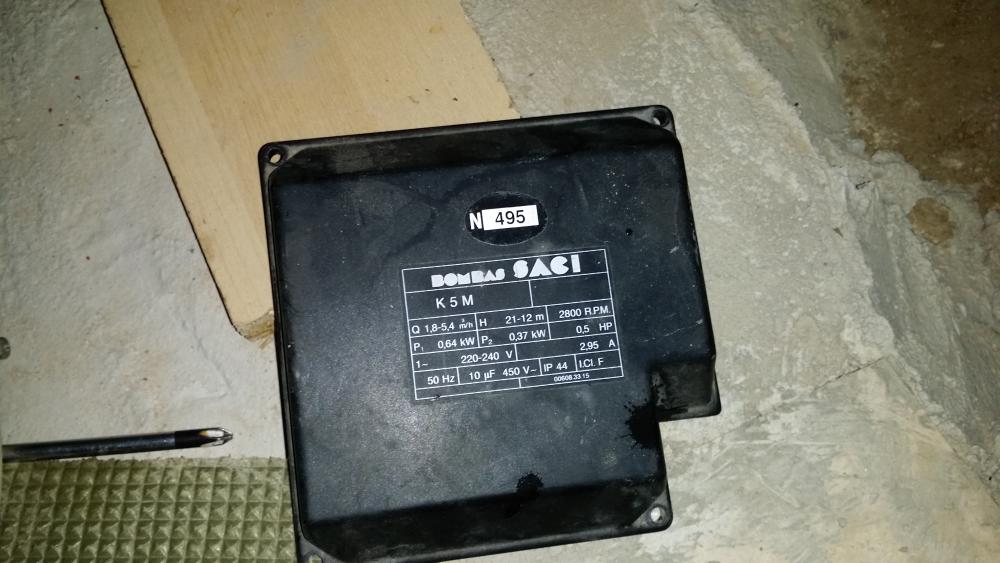

    Muchas gracias el_cobarde por esta respuesta tan clara...ya me voy despejando alguna duda,,que quiero analizar con tigo paso a paso haber que te parece.
    1º LAS BATERIAS NO ESTAN NUEVAS...y claro..yo se que la de coche 400a amperios en arranque los dan...pero bueno...lo mas normal que san que las baterias estan jodidas.....tendre que plantearme cambiarlas.
    2º Espero que la bomba no tenga problemas con el inversor ya que una vez que ha arrancado y esta funcionando puedo poner las luces todas y no dan pegas...el problema es en el arranque. Por lo tanto quiero pensar yo a mi entender que SI SE ENTIENDE BIEN LA BOMBA CON EL INVERSOR DE ONDA CUADRADA. ( Seguro que uno onda pura ira mejor...y mas si lleva soft star..de 2000w nomimal...)
    3º Datos...numeros...intentare adjuntarte fotos si me deja....
    Pico consumo al arrancar bomba de agua 0,5 hp-consumo-mantenido-bomba-saci.jpg

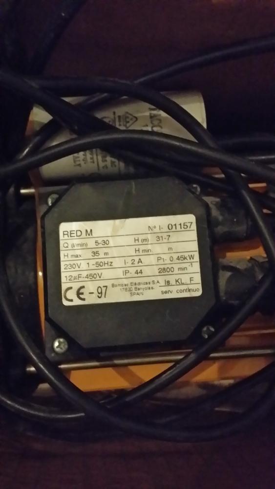

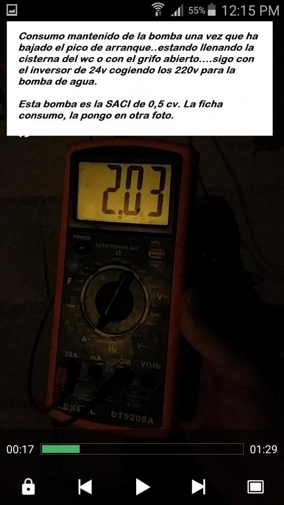

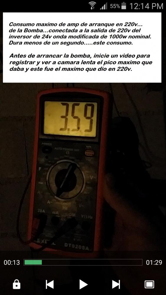

    Bueno una imagen vale mas que mil palabras....la bomba que tengo instalada y que se ven los consumos con el polimetro es la SACI...la otra bomba que consume menos es de 0,33 cv y creo que terminare por poner esa ya que gastara un pelin menos y va de puta madre.....
    Sobre datos... HABER NO TENGO MUCHA IDEA y lo poco que se lo he aprendido leyendo a ustedes y con san google....pero claro igual digo alguna burrada,,perdonen.
    Si el pico maximo que me da al arrancar la bomba con 220v son 3,59amperios...si eso lo multiplico por 225 v que daba la lectura de voltaje en ese momento...salen 789w + el consumo de esos 789w dividido entre los 24v del inversor 32,875a/h mas los 3,59a/h a 220v EN TOTAL Y COMO TU DECIAS SALEN MAS DE 19 AMPERIOS DE CONSUMO REAL: YA QUE SON 3,59a/h+ 32,875a/h...realmente necesita para arrancar prácticamente 40 amperios/h a 24v. Por lo tanto en 12v seria el doble 80a/h en arranque.
    Ahora el consumo mantenido: si me da 2,03a/h a 220v son 446w....esos 446w dividido entre 24v salen 18,58a/h ...entonces realmente esta consumiendo una vez pasado el pico de arranque funcionando la bomba 18,58a/h+2,03a/h = 20a mantenidos por hora...
    SI MI TEORIA ES CORRECTA,,,,el cacharro chino no marca bien los amperios o me he equivocado yo en la cuenta,,ya que segun el voltimetro amperimetro chino funcionando la bomba solo gasta unos 8..o 9 amperios...cuando en realidad es el doble...igual pasa con el pico de arranque queme dice que es unos 19a y en realidad son casi 40a.....¿ COMO VES TU ESTO..?
    Fijandome en los valores del polimetro de la BOMBA SACI QUE ES LA QUE TENGO PUESTA,,, el consumo que me da......muy muy aprox a lo que dice...la ficha tecnica...tambien es normal que sean un poco mas, ya que si paso de 1 pulgada de salida del motor de la bomba a tuberias de 15mm que tengo las tuberias de la casa....hay mucha mas presion en el circuito y tendra que hacer mas fuerza el motor de la bomba que la que pone en los picos de consumo de la ficha tecnica.

    ... la otra bomba que consume menos es de 0,33 cv ...
    Si tienes una bomba de 0.5HP y otra bomba de 0.33HP y te basta la presión que hace la de 0.33Hp, mucho mejor usar la de 0.33HP.
    Mucho lio y mucha confusión en este apartado.
    - Sigues escribiendo a/h. Esta unidad no existe. Aqui parece que te refieres a A (amperios)
    - No hay que sumar los amperios de entrada (CC) y los de salida (CA) del inversor. Lo mismo que entra, sale.
    - La intensidad de arranque no será nada de lo que dices. Más adelante lo discutiré.
    ... el cacharro chino no marca bien los amperios ...
    ... Fijandome en los valores del polimetro ...
    Ni el instrumento chino ni el polímetro (que tambien será chino) te indicarán el pico de arranque correctamente. No es culpa de estos instrumentos; la culpa la tiene el pico ese, que dura muy poco tiempo. Los instrumentos te dan el valor medio para un intervalo de tiempo. Sirven para valores estables o cambios lentos, pero no para cambios rápidos.
    OTRA COSA que no entiendo es en tu msg pones 12x 15a= 180a ¿esos 180 no serian watios?
    No! Siguen siendo amperios. Quiero decir, que si la bomba consume 15A en función normal y consume 12 veces más en el arranque, consumirá 180A al arrancar. Todo esto a 24V.
    Puede que haya exagerado en este punto y la bomba solo chupa 6 veces de lo normal al arrancar. No lo sabemos. Pero aunque "solo" fueran 6 veces, asimismo serían 90A - un valor alto.
    Para traducir esto al idioma del inversor: 90A a 24V son >2000W y 180A a 24V son >4000W. Muchos watios !
    Resumiendo:
    - Comprueba el estado de salud de las baterías, tal como te he dicho. Dínos la densidad.
    - Tus instrumentos de medir amperios funcionan, pero no sirven para este pico tan rápido
    - Sí sirven con la bomba funcionando normal. Mide los amperios para las dos bombas y publica los valores
    - Una bomba tiene un pico de arranque muy fuerte. Se supone que la de 0.33HP menos que la de 0.50HP
    - Parece que tu inversor tiene problemas con este pico de arranque. Puede ser que su potencia no baste o puede ser culpa de la onda modificada (o las dos cosas)
