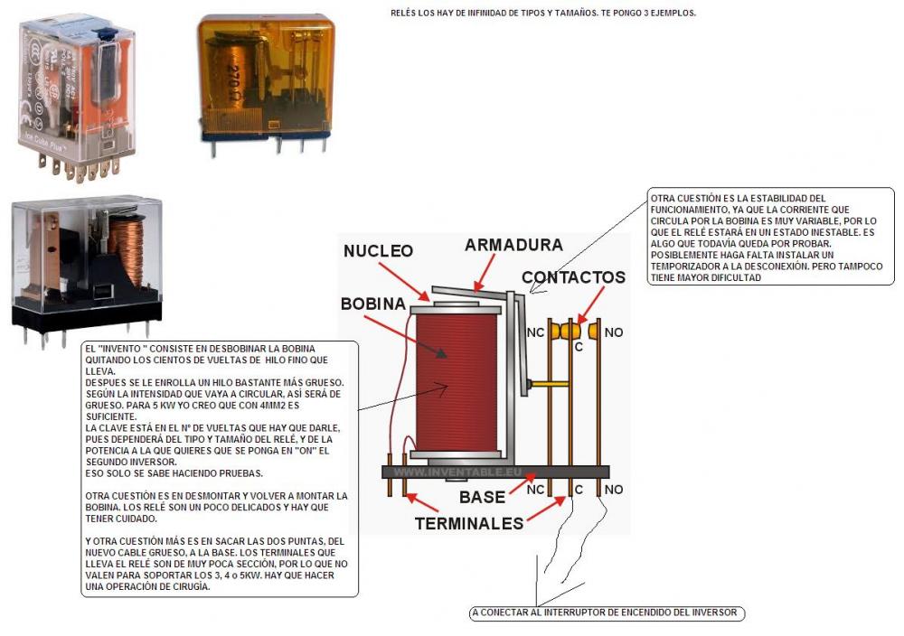

    Cita Iniciado por esquirol Ver mensaje
    Realmente el cambio es tan rapido como dice el cobarde,no se los victron u otras marcas como lo haran pero estos son rapidisimos,yo tambien estoy interesado en el rele que estas probando aunque me pierdo un poco con las explicaciones.
    Para que se vea más claro.
  4. #29
    Predeterminado Re: Controlar segundo inversor en función del consumo
    Muy buena aclaración, Carlos.
    Y la idea de solflitos ...
    ... mejor utilzando un transformador de intensidad para medir la intensidad del consumo en alterna y con un pequeño circuitillo determinar cuando debe entrar o salir el esclavo y que lo active o desactive.
    tampoco es difícil de entender:
    El transformador de intensidad mide la intensidad de corriente AC que pasa por su bobina. El valor lo da en mV, proporcionales a la intensidad AC (amperios) que fluyen.
    Una pequeña lógica electrónica usa esta información para poner en marcha o apagar el inversor esclavo.
    La idea de Carlos es la "sencilla" y la de solflitos la "sofisticada", que va más en dirección de usar un microprocesador, por ejemplo, el arduino.
    No se la tensión e intensidad que puede sacar el trafo de intensidad. Si fuese suficiente, podría excitar un pequeño o pequeñísimo relé. así nos ahorrábamos el trabajo de modificar un relé.
    Haciendo pasar varias veces el cable de potencia por el agujero del trafo, podríamos ganar potencia a la salida de éste
    También podría ser con un relé SSR. Estos necesitan menos potencia para funcionar
    Incluso se podría utilizar un zener en paralelo con la entrada del SSR, para ganar estabilidad y reducir la histéresis
    Haciendo pasar varias veces el cable de potencia por el agujero del trafo, podríamos ganar potencia a la salida de éste ... con un relé SSR. Estos necesitan menos potencia para funcionar
    Exactamente. Con varias pasadas del cable de potencia lo tendremos más fácil.
    Y lo de usar un SSR, tambien me gusta. Ya que para evitar el corte de sobretensión en el híbrido no se llegó a usar ...
    Comprobar esto, te lo dejo a tí, Carlos.
    Muchas gracias, oxid.
    Si os atrevéis con soldador, os dibujo un esquemita.
    Si me atrevo. Pero necesito tu esquemita. Cuanto más completo, mejor.
    ... ya lo lleva todo incluido ...
    Maldita sea, ya se lo han inventado todo! No queda margen para experimentos propios (aparte de tu arcón helado)
    Para decir la verdad: El relé de intensidad ese es genial, pero me gustaría más "inventarlo" nosotros mismos ...
    Porque 200 euros,pone que vale 92.
    Súmale el trafo de intensidad (a ese pequeño bicho no le puedes meter 200A por la cara, necesita una conversión de corriente).
    Súmale también IVA + gastos de envío. Total, entre pitos y flautas, y redondeando, 200 euros.
    Buscando bien seguro que se puede ajustar el precio.
    Yo en cambio,lo prefiero ya inventado,que ya me estava perdiendo.Por cierto,en tme esta un poco mas barato.
    Si todo va a ser tan fácil como enrollar unas pocas espiras a un relé, y su funcionamiento sea el correcto, prefiero hacerlo.
    Ahora bien, como la cosa se empiece a complicar, que si funcionamiento inestable, que si necesita un temporizador para que no haga conexiones repetidas en falso, que si trafo de intensidad, que si componentes electrónicos aparte, y tal y cual, también prefiero comprarlo ya hecho. Creo que la función que va a hacer, merece la pena lo que vale.
    Ahora bien, como la cosa se empiece a complicar ...
    De acuerdo, Carlos. Es lo que tambien pienso.
    El relé de intensidad lo veo como plan B. Si hace falta comprar uno, confío en precio barato en los chinos
