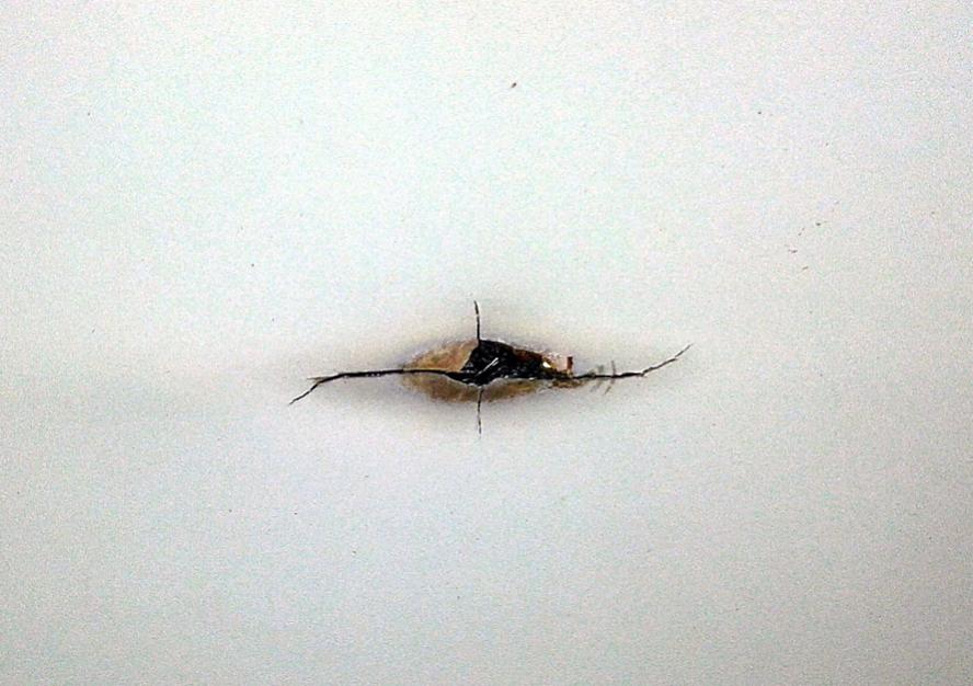

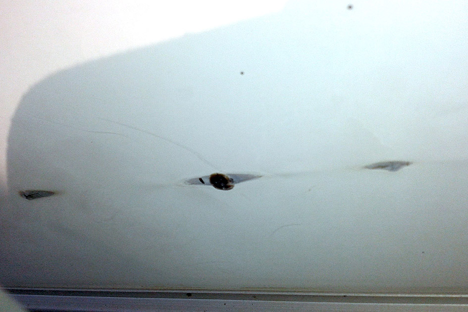

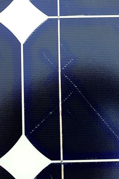

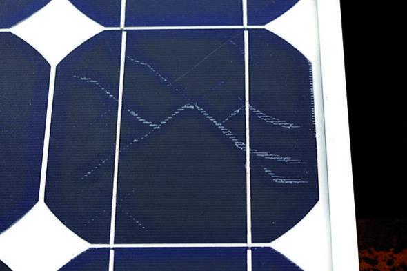

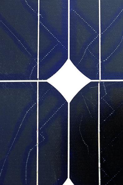

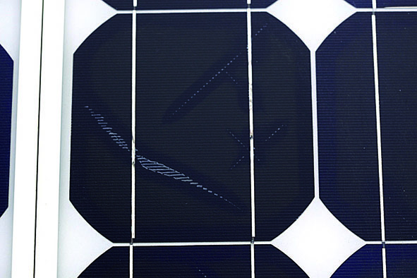

    Hace 2 meses amplié mi instalación y coloqué las viejas placas (24 BP 85 de unos 12 años) bastante degradadas debido a rayas y chispazos (como se puede ver en las fotos adjuntas) en el techo de la casa fijas a 45 grados de inclinación.
    Se conectaron a un nuevo regulador OutbackFlexMax 80.
    En lo que va de verano lo máximo que han producido han sido 1,36Kwp.
    Ayer según el regulador produjeron en un momento dado 3,78Kwp.
    Eso es bastante mas que la potencia nominal que es de 24x85w: 2,040Kwp
    ¿Le ha pasado esto a alguien?
    ¿es normal?
    Yo ya conocia el efecto "borde de nube" pero nunca lo habia visto multiplicando tanto la potencia.
    En el otro grupo de placas que estan en seguidores y son 12 Atersa de 250w, 12x250w: 3,0Kwp lo máximo que han llegado a producir ha sido de 3,110Kwp.
    Archivo adjunto 13045
    Archivo adjunto 13046
    Archivo adjunto 13047
    Archivo adjunto 13048
    Archivo adjunto 13049
    Archivo adjunto 13050
